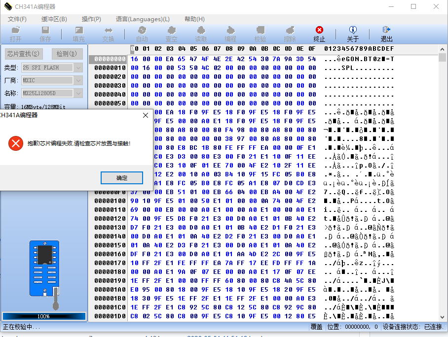

楼主 #23 昨天 22:06:27
xinxuechen
注册时间: 2026-04-19
积分: 18
Re: F1C100S的用sunxi-fel烧写成功了,但重新启动还是启动原来的程序,怎么办
工具到了还是不行,能读不能写
#24 昨天 23:00:05
已发帖子: 9,478
可以监测到FLASH吗?
