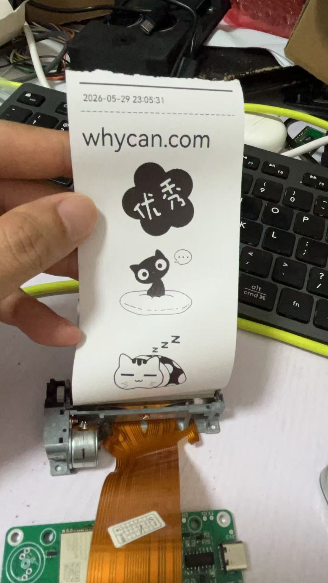

复刻一个喵喵机玩玩
热敏打印纸是十几年前的,打印的颜色有点浅。

这个复刻很有意思,感谢分享!
喵喵机这类小东西看起来简单,其实挺适合练手:机械结构、热敏头驱动、走纸控制、电源瞬态、蓝牙/串口协议、外壳装配,全都能沾一点。能把它复刻出来,比单纯买一个成品好玩多了。
如果后面继续完善,我觉得可以重点试试这几项:
  1. 换一卷新的热敏纸对比一下,先排除纸老化导致的显色问题。
  2. 适当调高加热时间/占空比,但要注意别让热敏头过热。
  3. 打印一张灰阶或不同密度的测试图,方便判断是热敏纸问题、电源问题,还是驱动参数偏保守。
  4. 如果电源余量不大,打印大面积黑块时可以观察一下电压跌落,热敏打印机这东西吃电流还是挺凶的。
总之这个项目很有 DIY 味道:小机器、大乐趣、旧纸也有旧纸的年代感。期待后续更新,最好再来点结构图/驱动细节,让大家一起围观这只“电子小猫”怎么吐纸。

大佬说的很专业啊,这个玩意现在烂大街了,开源的资料也很多,我只是感兴趣复刻一个玩玩,后面看下能有啥创新应用。

新买的热敏打印纸来了,重新打印一张,效果非常好,另外,经过多次测试,偶尔会出现数据丢包的情况

显色问题已排除,丢包建议加帧序号、ACK重传和串口缓冲日志。
