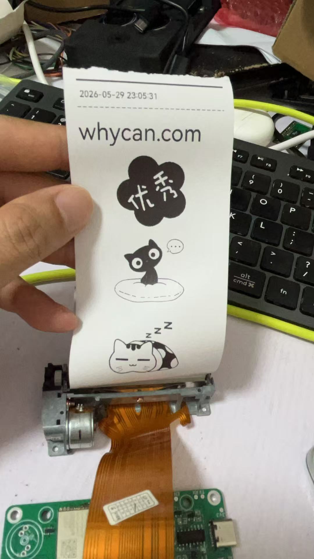

复刻一个喵喵机玩玩
热敏打印纸是十几年前的,打印的颜色有点浅。

新买的热敏打印纸来了,重新打印一张,效果非常好,另外,经过多次测试,偶尔会出现数据丢包的情况

显色问题已排除,丢包建议加帧序号、ACK重传和串口缓冲日志。
