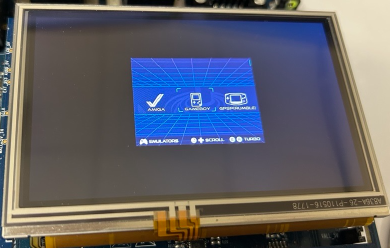

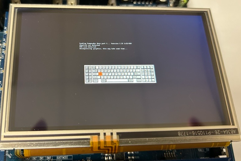

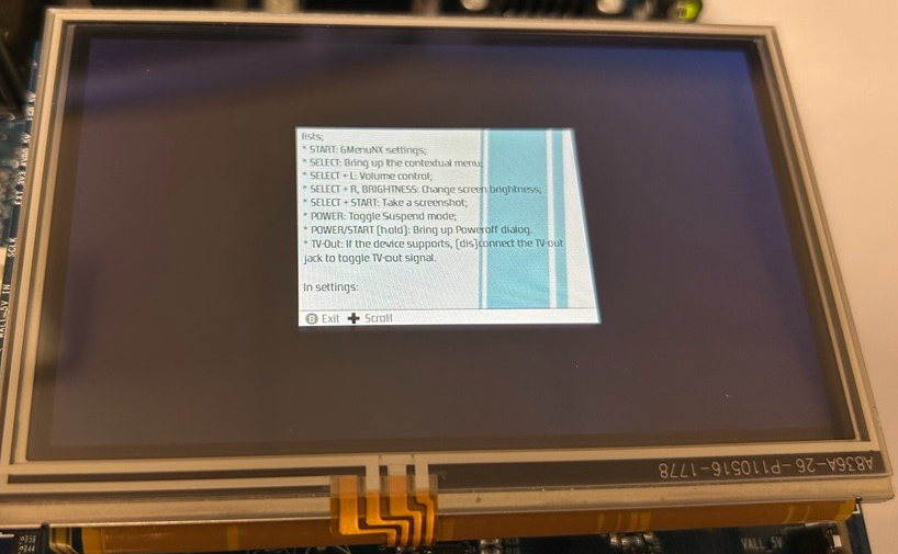

imx28上测试司徒FC3000项目的掌机系统
感谢司徒开源精神,提供了硬件的可玩性!
借chatgpt东风,利用小长假把几年前的FC3000掌机用户空间挪到imx28上;应该不算移植,只是用户空间重复利用。
不然这imx28-EVK还是要继续吃灰,与F1c100s同为arm9核,454MiB,128MiB DDR2
没办法就在挖坑网挖坟,只能根据自己掌握的资料对FC3000进行复现;FC3000项目的耦合度很高,内核驱动对外围很多硬编码,LCD/按键。。
我在f1c100s测试时发现内置DAC驱动不能工作,表现为插上耳机即会硬件复位;
而且也没有usbhid支持;
如此切入点就直接把uboot+kernel都平替了,uboot2018.01+kernel4.19.88
挪机测试目的很简单,音频通道走了sgtl5000(个人觉得音质不错),内核开usbhid用通用电脑USB键盘;
EVK上LCD是RGB 800x480,直接居中映射320x240,没有拉伸和倍数放大;显示上只是别扭了点(800x480显示320x240效果极其精致!)
fbdev驱动chatgpt给了一版,算是正常工作起来。(这对话模型确实为一些想法提供了可能)
系统引导日志如下,改日上图。

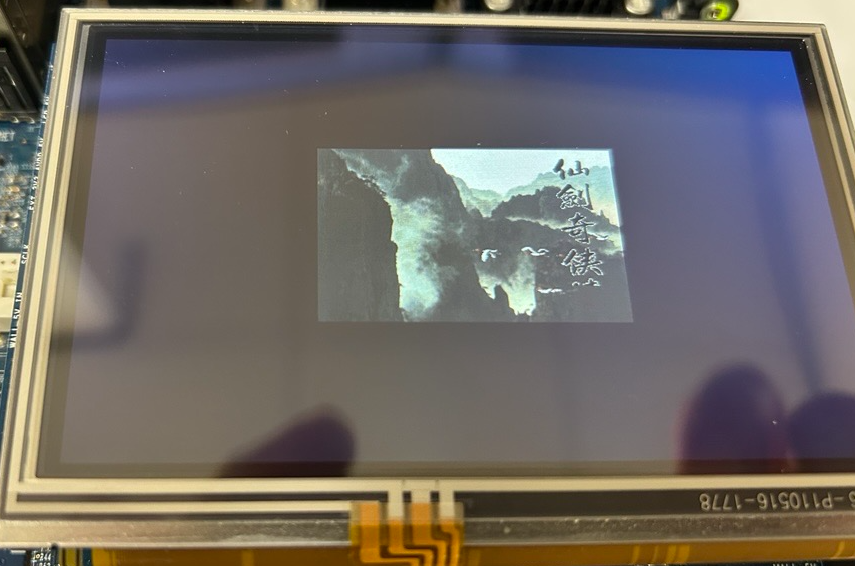

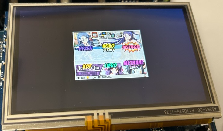

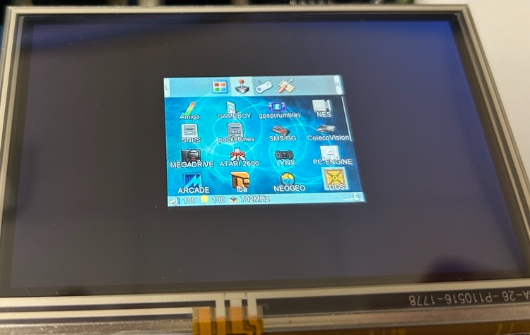

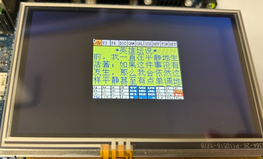

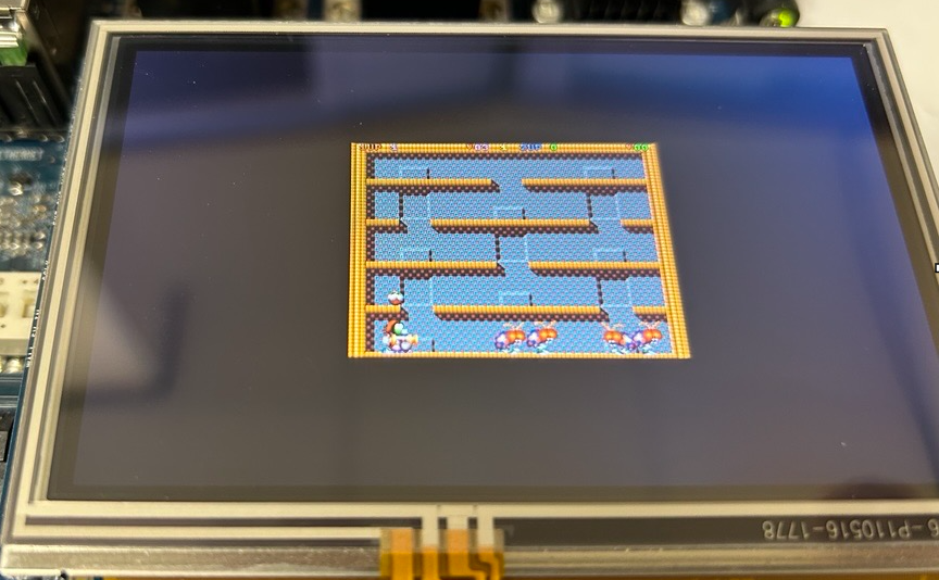

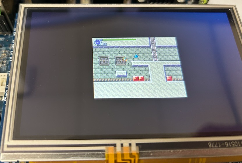

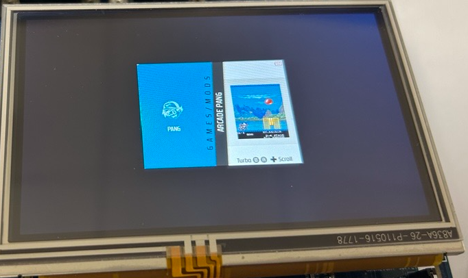

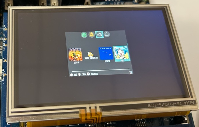

楼主 #4 2026-10-12 21:24:20
yofa2008
注册时间: 2022-02-03
Re: imx28上测试司徒FC3000项目的掌机系统

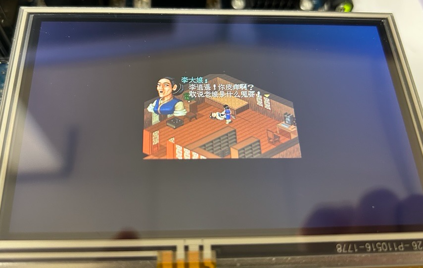

套件总览
皮肤
最近编辑记录 yofa2008 (2026-10-12 21:25:24)

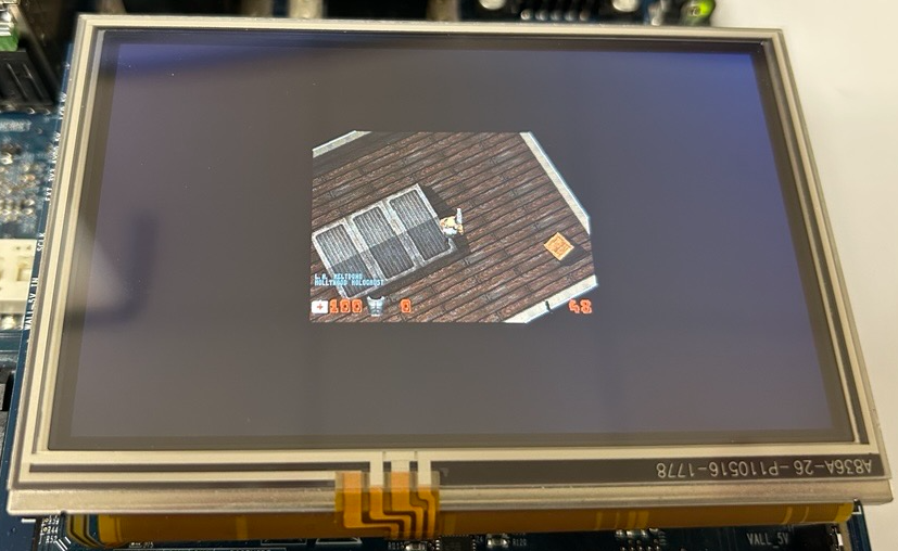

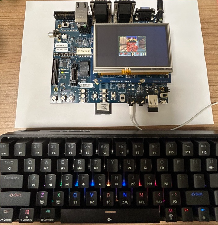

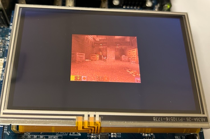

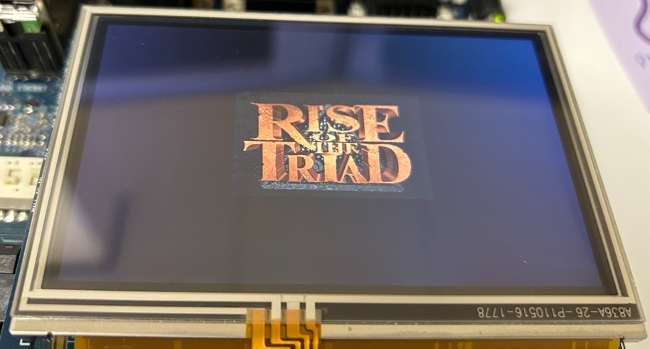

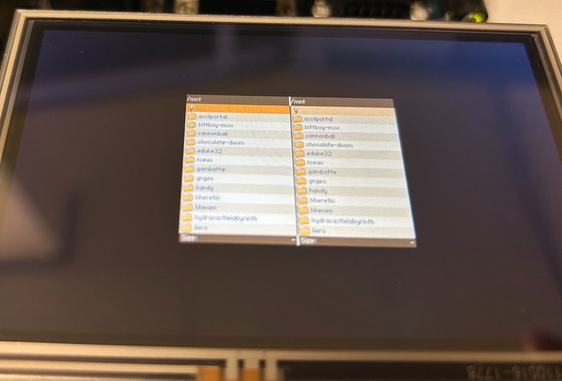

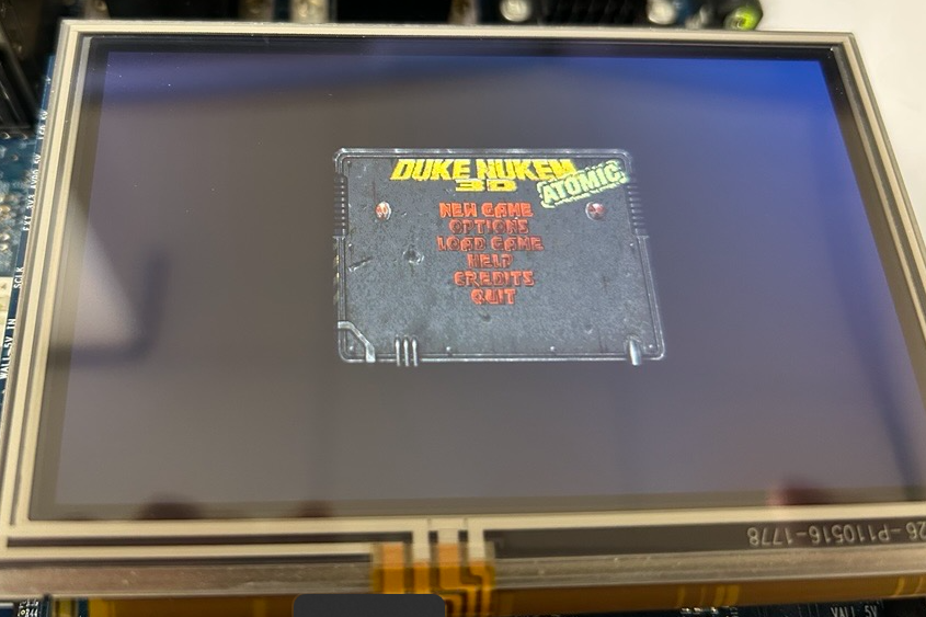

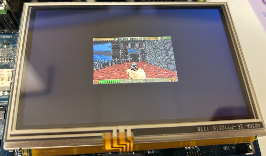

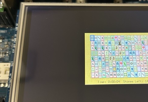

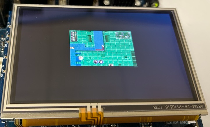

楼主 #5 2026-10-12 21:40:04
yofa2008
注册时间: 2022-02-03

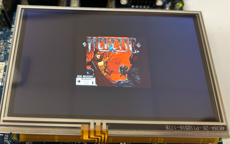

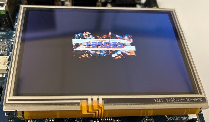

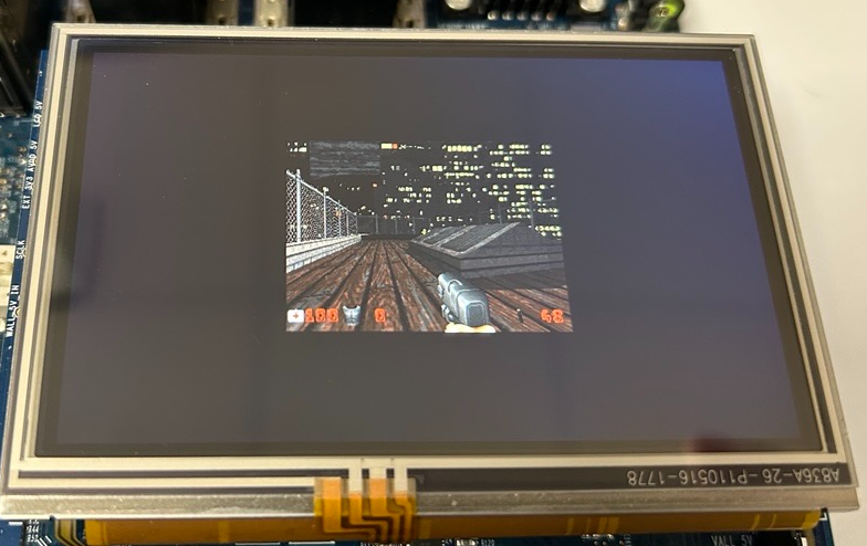

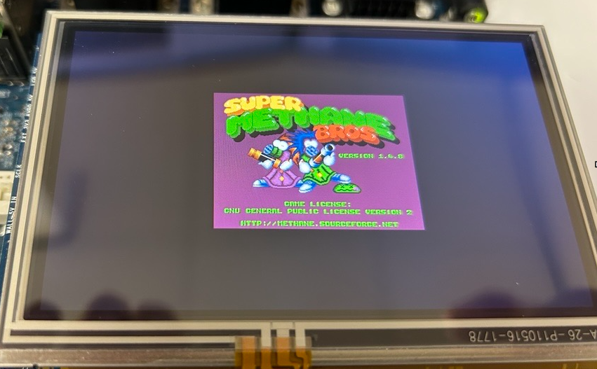

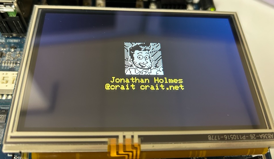

各路模拟器
名场面优先!
文件管理器计算器之类 就不一一上图
最近编辑记录 yofa2008 (2026-10-12 21:59:39)

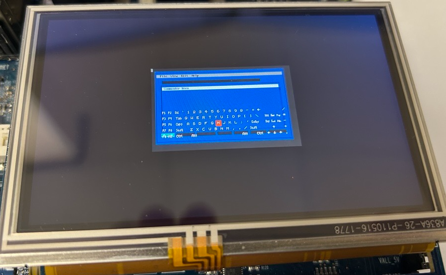

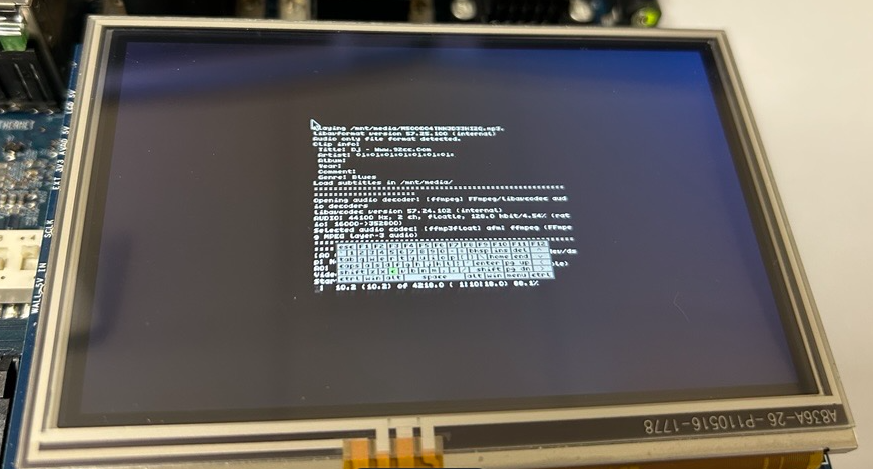

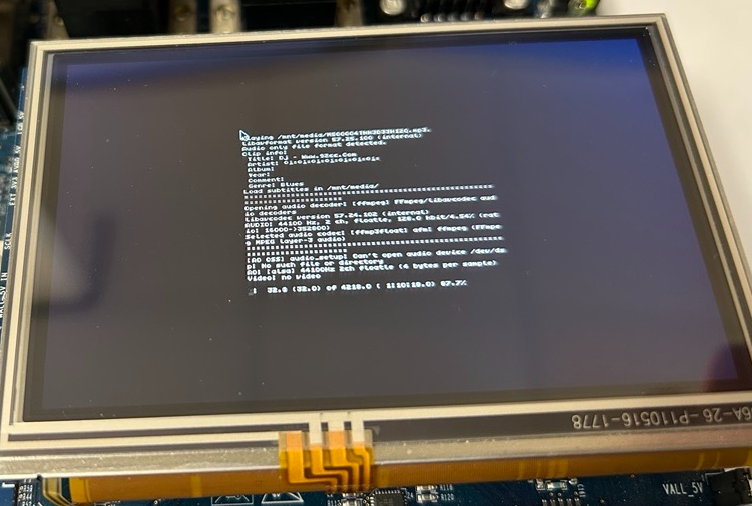

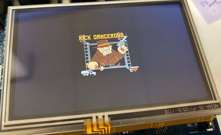

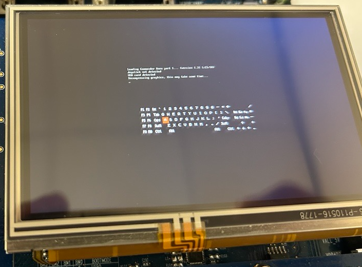

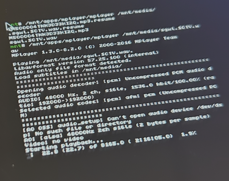

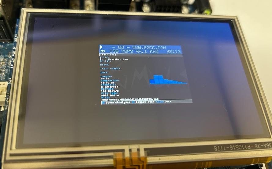

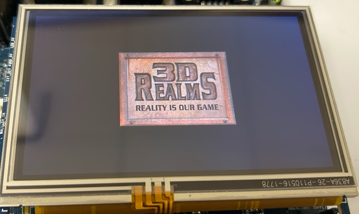

楼主 #6 2026-10-12 21:57:26
yofa2008
注册时间: 2022-02-03

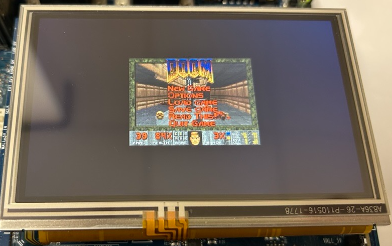

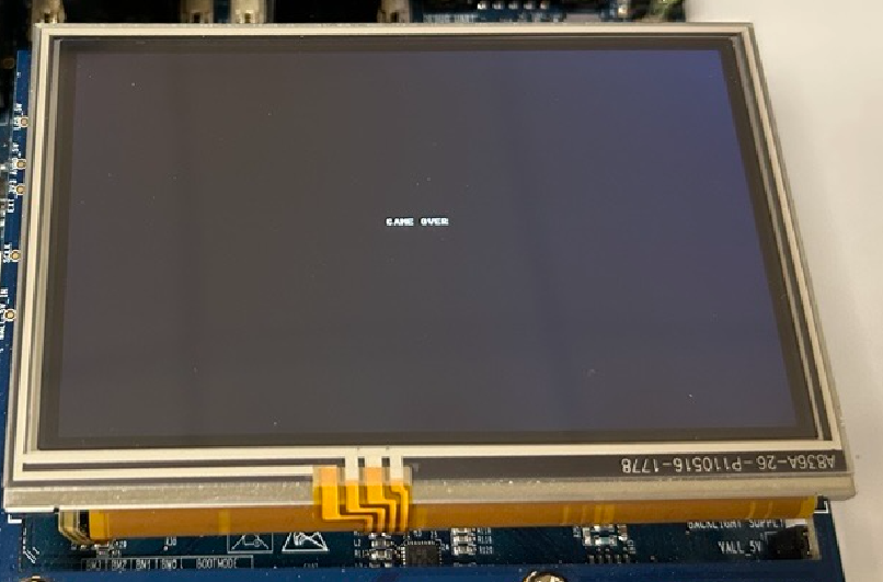

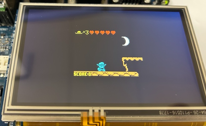

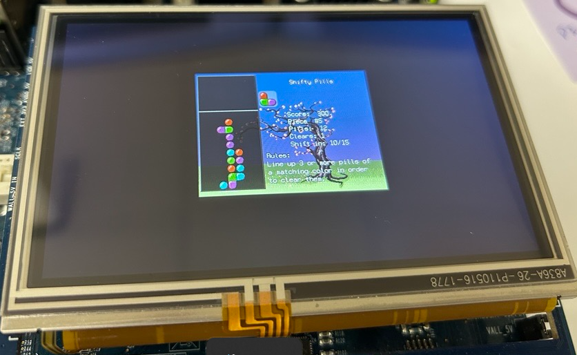

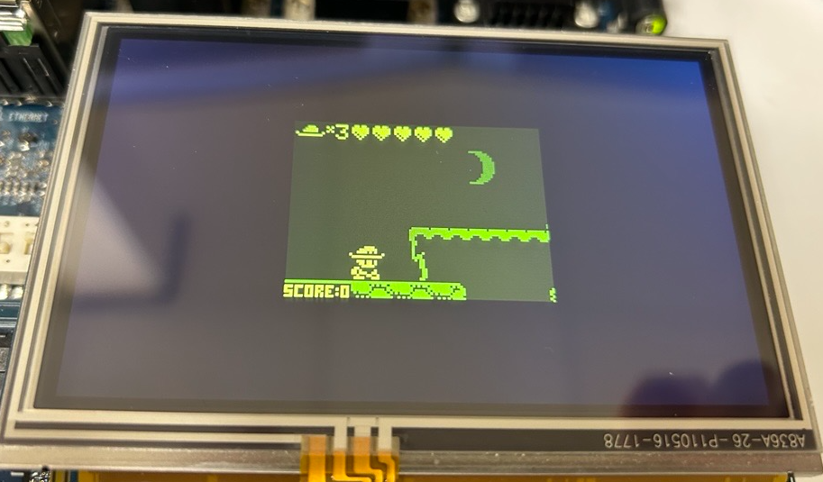

DOS模拟器启动很慢;
shell模拟器带虚拟键盘
mplay播放92cc(暴露年纪了)
楼主 #7 2026-10-12 22:01:05
yofa2008
注册时间: 2022-02-03
毫无违和感,撒花!

#9 2026-10-13 13:50:22
geekchun
注册时间: 2020-11-11
已发帖子: 93
积分: 123
很强,分辨率做缩放的话就相当麻烦了吧
楼主 #10 2026-10-13 17:24:23
yofa2008
注册时间: 2022-02-03
geekchun 说:
很强,分辨率做缩放的话就相当麻烦了吧
对的。只对FC3000的那套用户空间测试

感谢厘清并提供了f1c100的思路!我只有开发板级的套件用于测试,好处是资料齐,没有商业风险;但更多是没有逆向现成产品的实力。等f1c100s能有进展,也会向imx28evk一样分享;
imx28的测试只是开始,但个人并不看好这类的单核,它更适合像rockbox这种noneOS小型系统,简洁的需求和用户应用场景。个人认为当前fc3000的系统状态(用户空间上)已经接近完整,有编辑器、终端和计算器等OS级工具,加上各路模拟器应用;只是用户按键映射有点乱(这个应该是主要问题),个别模拟器的声音没有完整适配;然后gmenu2x的UI框架加持下基本上已经可以构成一个极简的单机OS(甚至可以加上网络),虽然这部分retroarch有做,但个人觉得它并不是那么简单易用。
榨干硬件性能是一种极致的玩法,需要极高的技术功底;但作为开源这条赛道应该笼络更多人一起加入进来玩耍,实打实的可玩性很重要,不能直接劝退那些想要有点兴趣的朋友。
现在市面上多核的平台的普及,硬件都满天飞。本着专业的人干专业的事,不用重复造轮子的前提,如果未来草食系统能够完善,基于较新6.x内核并支持多核平台,单核+32/64MiB DRAM硬件规格扩展到多核+256/512MiB DRAM或更多,有没有搞头?可能buildroot并不需要像安卓这类系统的硬件规格?
在fc3000的框架上解耦uboot和内核;只做用户态,把内核驱动下放到玩家自己匹配;不再关心底层硬件,玩家可以根据自己的需求配制是HDMI或者mipi LCD,是否使用单独的codec,要不要自己定制的手柄,是否支持蓝牙。。
驱动都托管给linux内核兜底,而用户态只负责更新应用,彻底脱离硬件底层;

司徒您说得很对,此系统要有定义那个“初衷”;我想传递的可能它是一个娱乐终端,有模拟器那些可玩的游戏、高清影音解码回放、常用的软件工具,主流的系统又太"重"了,商业护城河也太高;所以才要定制个人的系统;这也是我回过头来测试fc3000的那套用户空间前端,其实gmenu2x的UI框架已经足够,系统功能也基本完整,那套12宫格4标签页就很合适,也是想看是否有可能移植到多核平台。
前期目标很明确:
一个便携式硬件组态,LCD;本地按键;音频;
一个HDMI输出1080到55电视;网络;蓝牙键盘(手柄);手机app控制??
共用一套用户空间的计划,是想看看drm做原生320x240缩放后的处理是否真的差异性很大。也有做一些简单的retroarch下模拟器在大屏电视的测试(如dosbox/fceumm/genesis+),仍然痛点还是键盘映射,模拟器性能优化等,模拟器终究只是模拟,并不能完全媲美原生;
缺点嘛还有就是:主线驱动支援,可能需要BSP驱动移植;
草食系统如果后续有考量的话,想必也许能提高一些可玩性。
