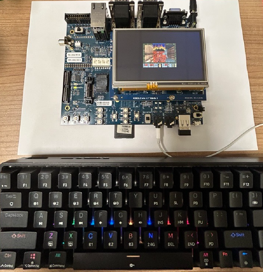

imx28上测试司徒FC3000项目的掌机系统
感谢司徒开源精神,提供了硬件的可玩性!
借chatgpt东风,利用小长假把几年前的FC3000掌机用户空间挪到imx28上;应该不算移植,只是用户空间重复利用。
不然这imx28-EVK还是要继续吃灰,与F1c100s同为arm9核,454MiB,128MiB DDR2
没办法就在挖坑网挖坟,只能根据自己掌握的资料对FC3000进行复现;FC3000项目的耦合度很高,内核驱动对外围很多硬编码,LCD/按键。。
我在f1c100s测试时发现内置DAC驱动不能工作,表现为插上耳机即会硬件复位;
而且也没有usbhid支持;
如此切入点就直接把uboot+kernel都平替了,uboot2018.01+kernel4.19.88
挪机测试目的很简单,音频通道走了sgtl5000(个人觉得音质不错),内核开usbhid用通用电脑USB键盘;
EVK上LCD是RGB 800x480,直接居中映射320x240,没有拉伸和倍数放大;显示上只是别扭了点(800x480显示320x240效果极其精致!)
fbdev驱动chatgpt给了一版,算是正常工作起来。(这对话模型确实为一些想法提供了可能)
系统引导日志如下,改日上图。

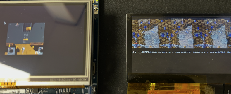

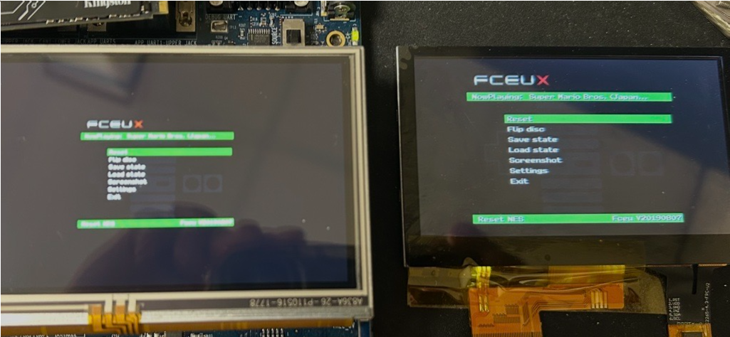

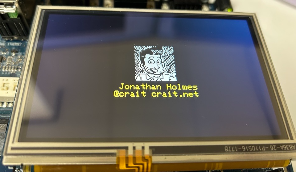

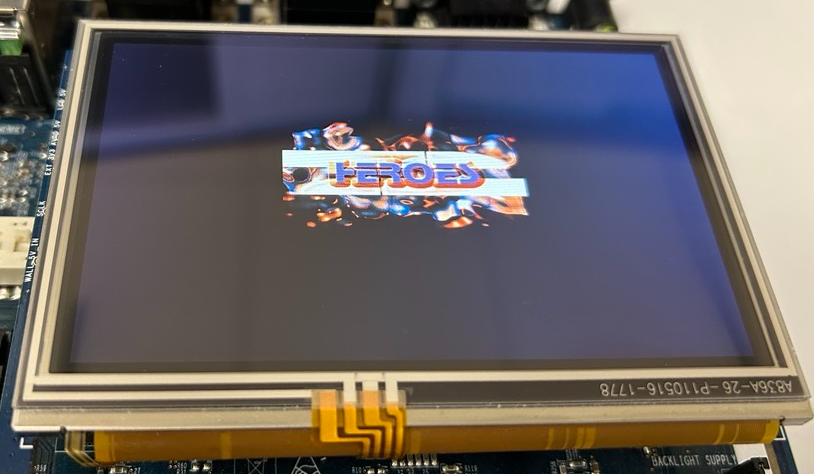

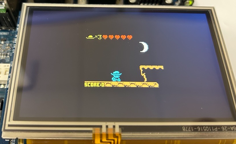

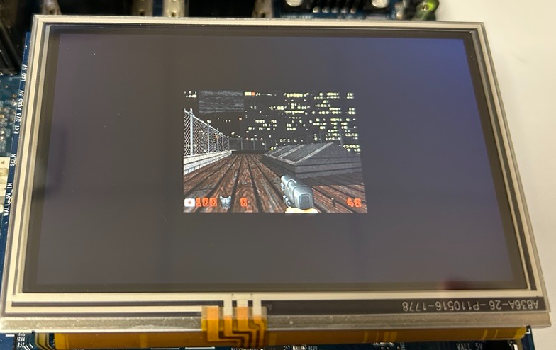

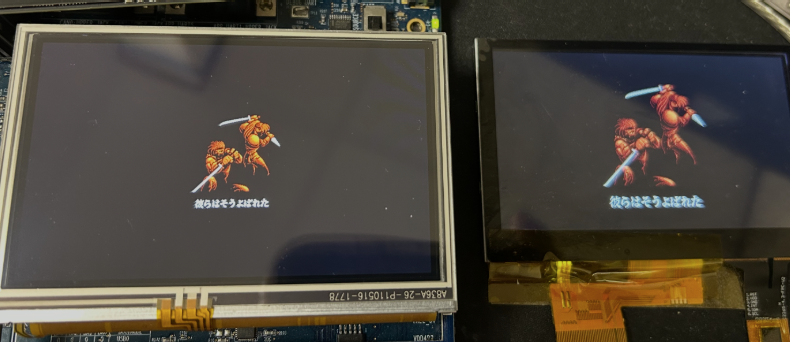

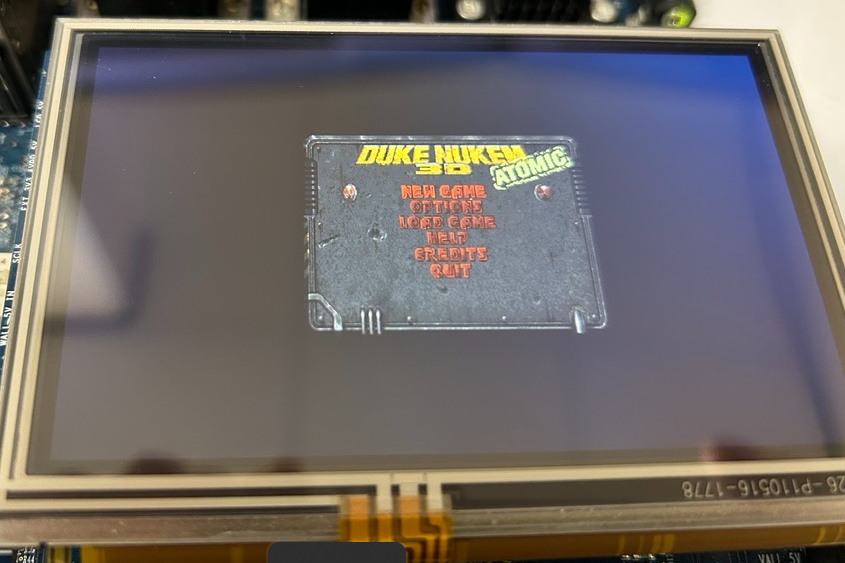

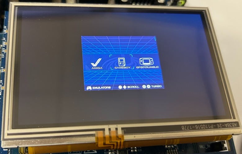

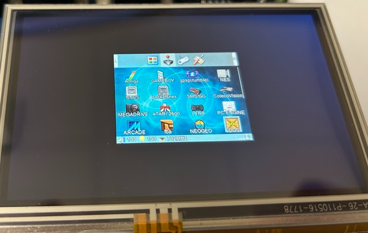

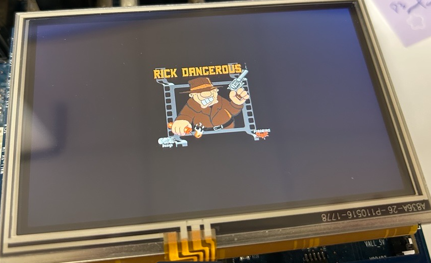

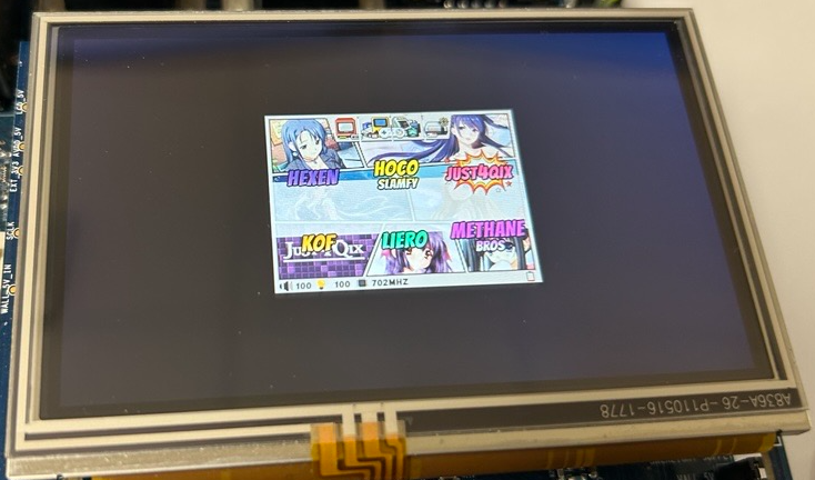

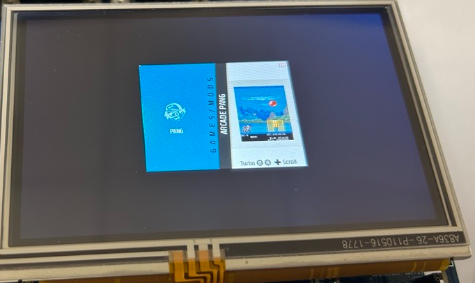

楼主 #4 2026-10-12 21:24:20
yofa2008
注册时间: 2022-02-03
积分: 11
Re: imx28上测试司徒FC3000项目的掌机系统

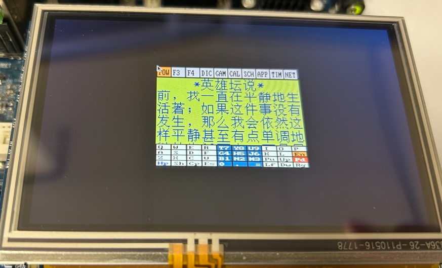

套件总览
皮肤
最近编辑记录 yofa2008 (2026-10-12 21:25:24)

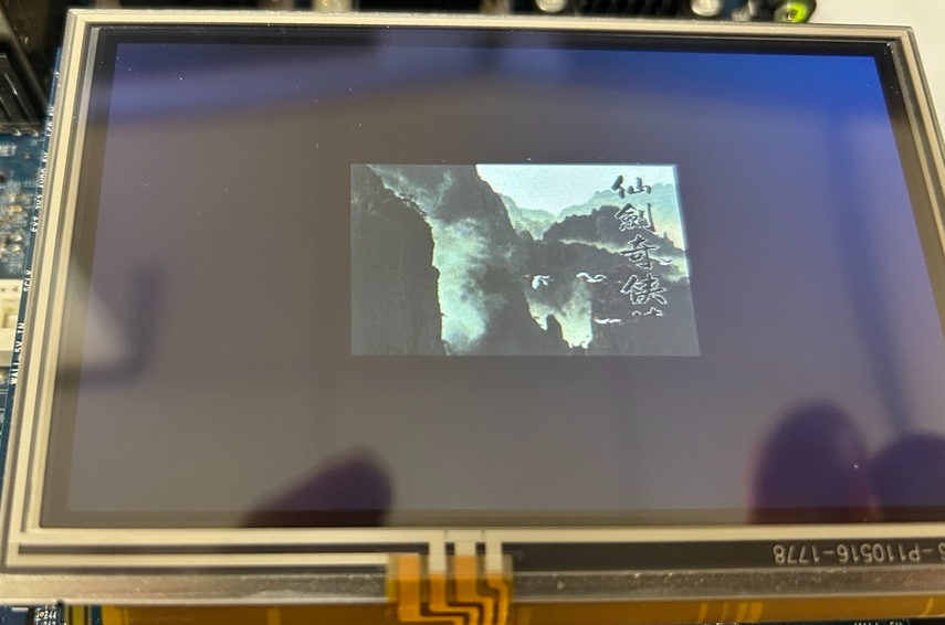

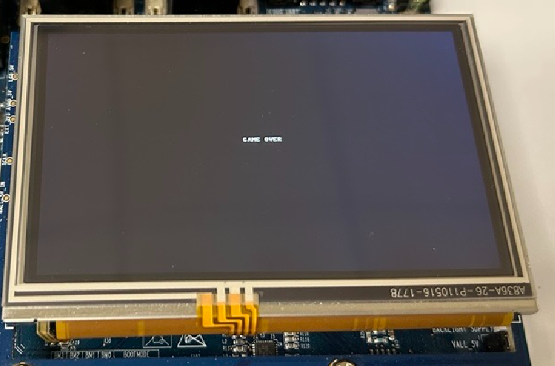

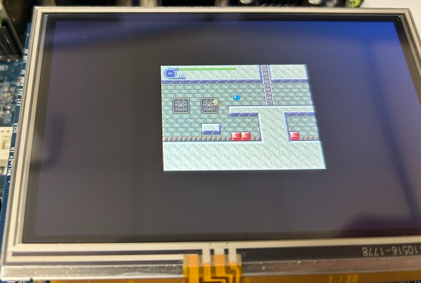

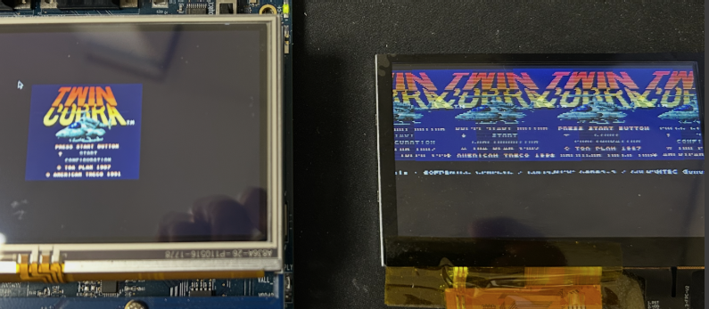

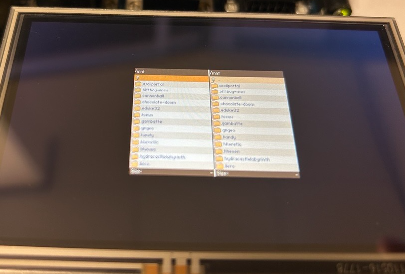

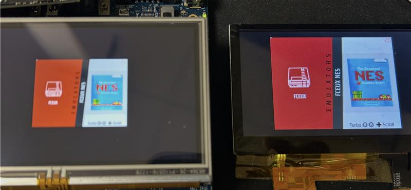

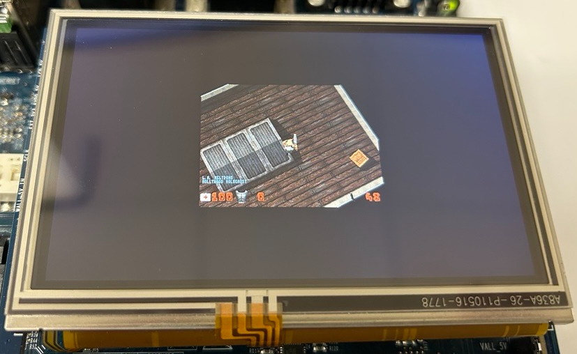

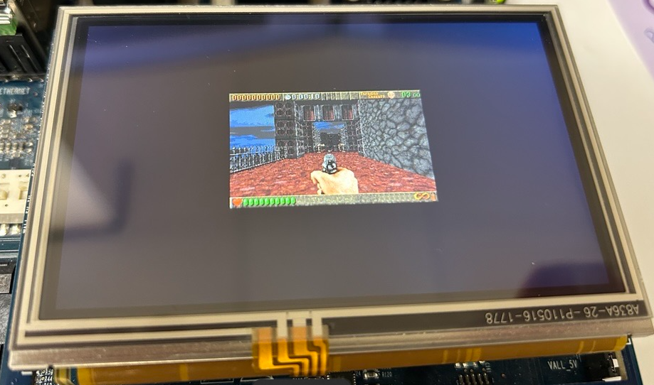

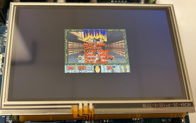

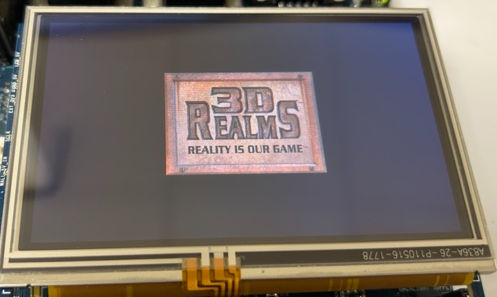

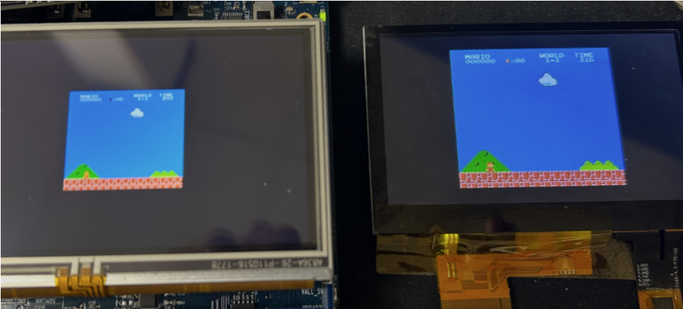

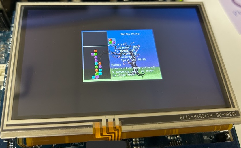

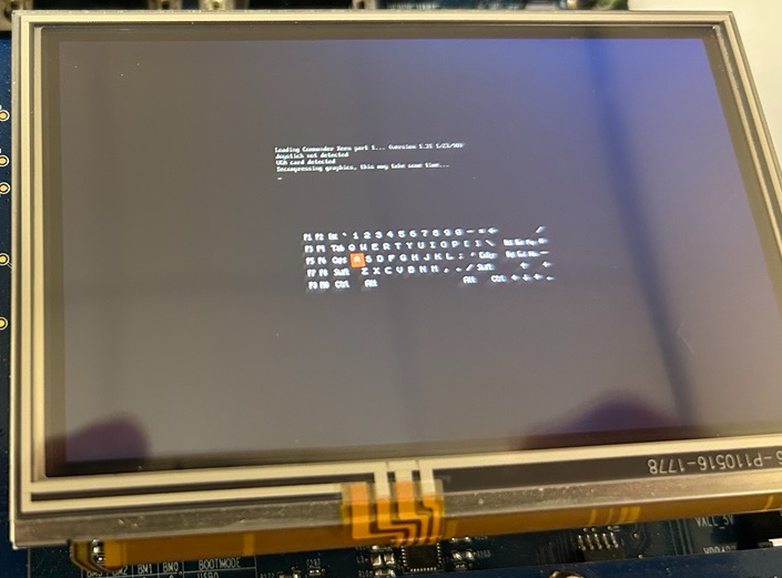

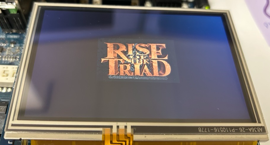

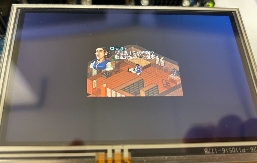

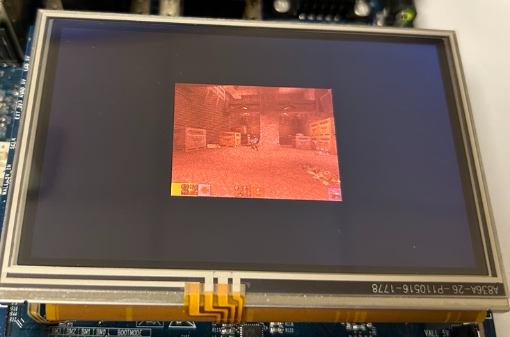

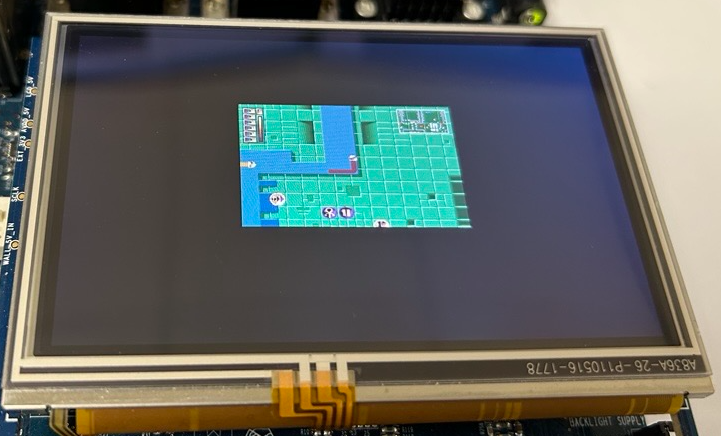

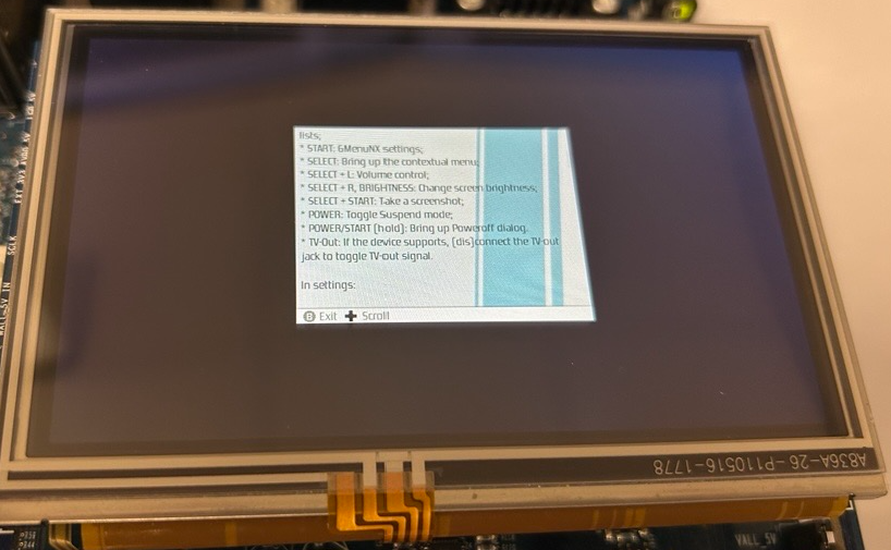

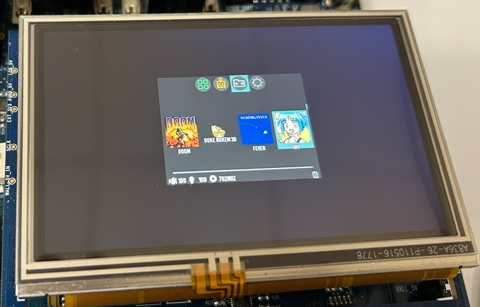

楼主 #5 2026-10-12 21:40:04
yofa2008
注册时间: 2022-02-03
积分: 11
各路模拟器
名场面优先!
文件管理器计算器之类 就不一一上图
最近编辑记录 yofa2008 (2026-10-12 21:59:39)

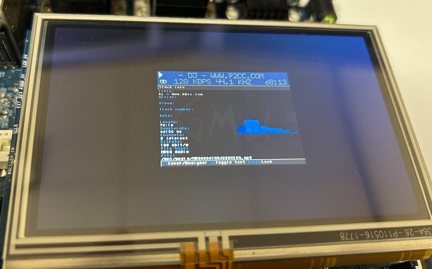

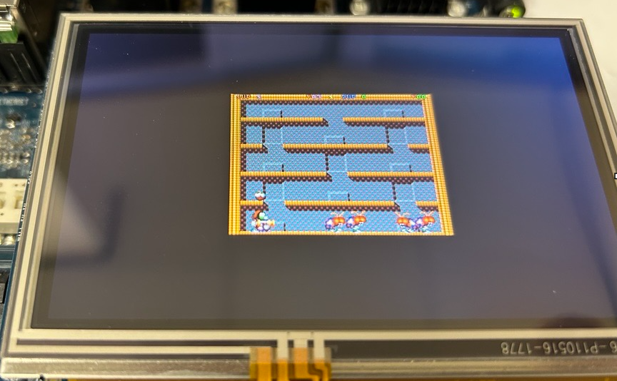

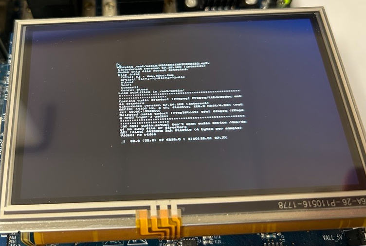

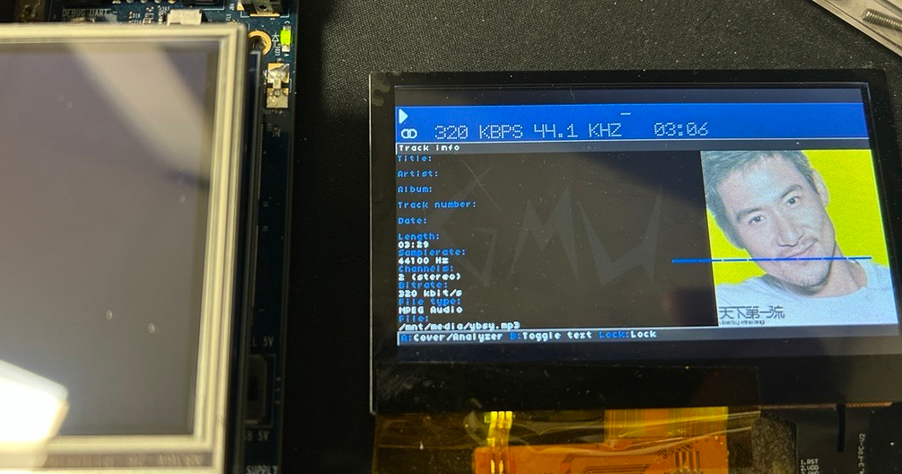

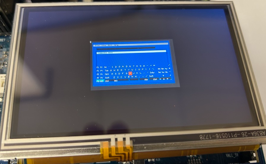

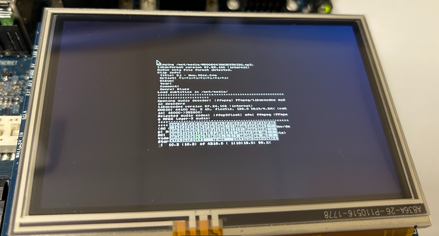

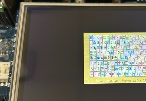

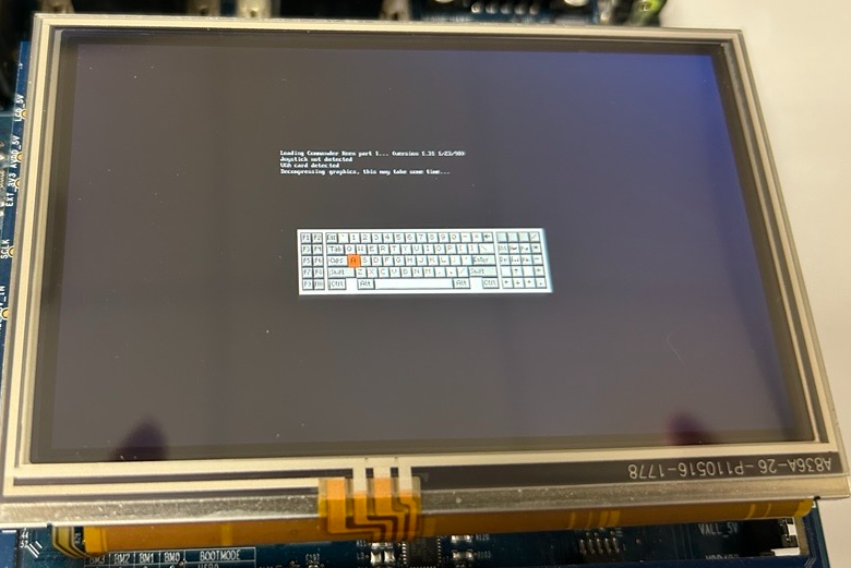

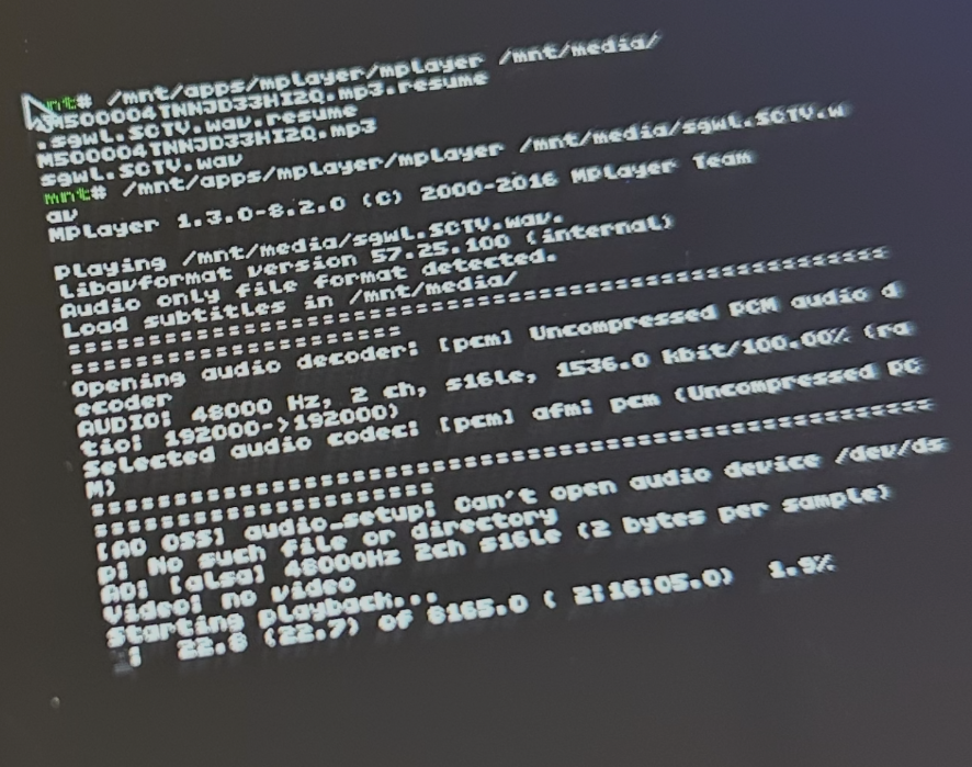

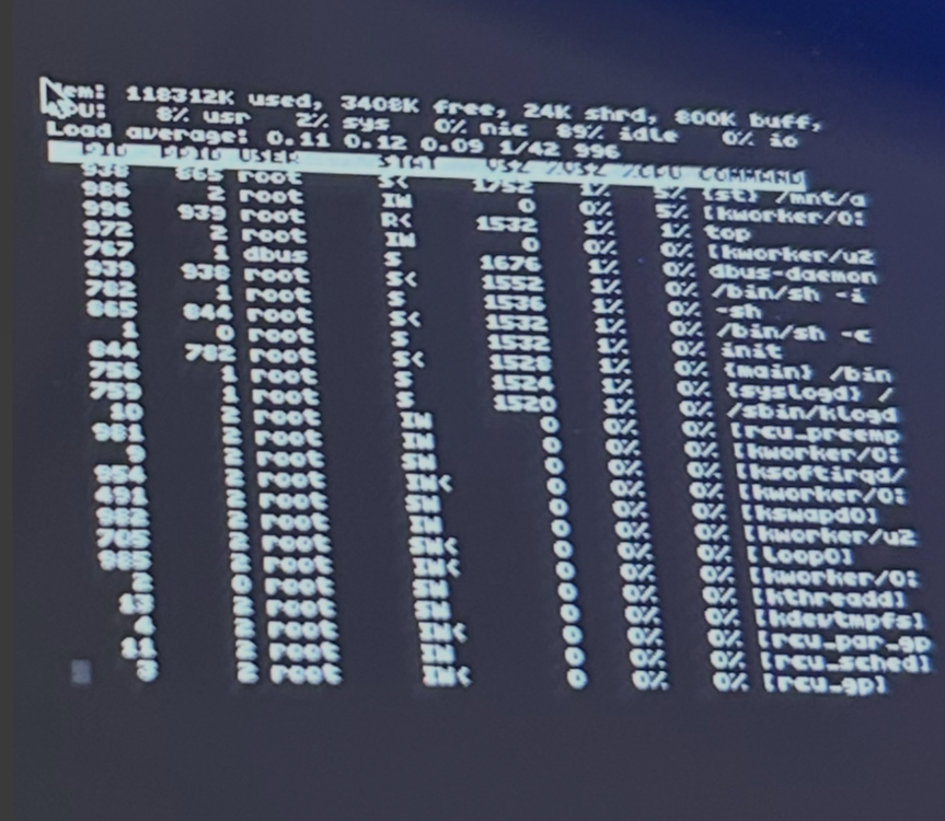

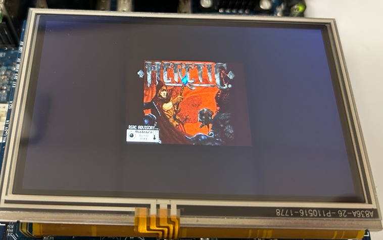

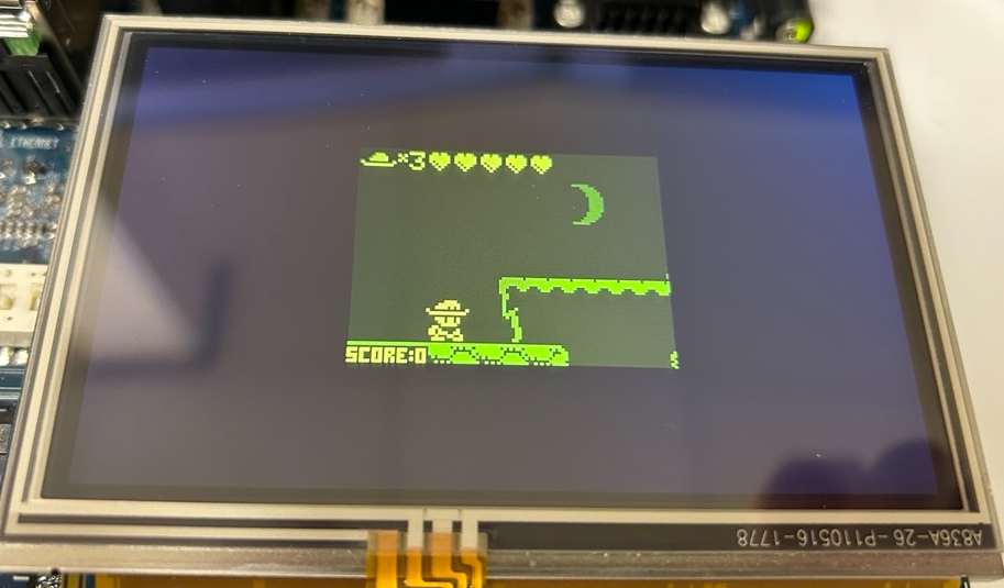

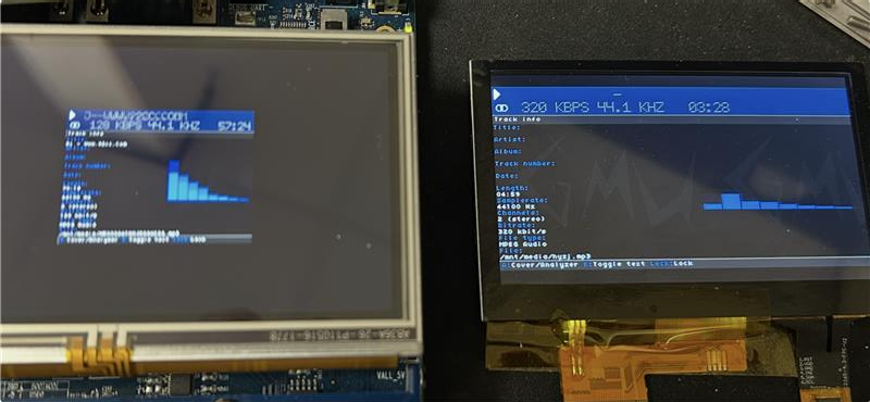

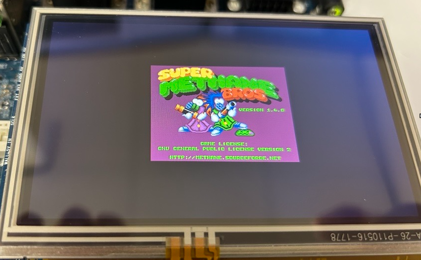

楼主 #6 2026-10-12 21:57:26
yofa2008
注册时间: 2022-02-03
积分: 11
DOS模拟器启动很慢;
shell模拟器带虚拟键盘
mplay播放92cc(暴露年纪了)
楼主 #7 2026-10-12 22:01:05
yofa2008
注册时间: 2022-02-03
积分: 11
毫无违和感,撒花!

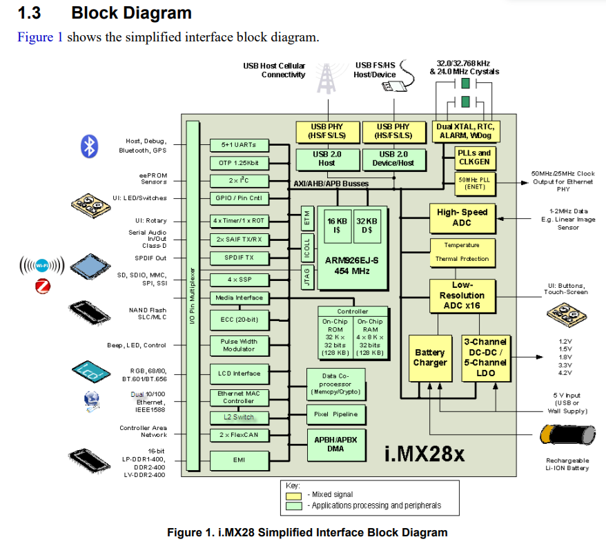

另外, 我翻了一下 i.MX28 手冊, 裡面有一個 Pixel Pipeline 是可以做硬件縮放, 你可以讓 AI 移植到 fbdev 上, 不過, 使用軟件做縮放也是可以, 一步一步慢慢來, 加油~

---再更新---
<=用户侧简单对比测试=>
不同于司徒的硬件性能压榨极致玩法,我在f1c100s上待将LCD改成RGB通用屏,为了让出RGB屏引脚解耦了gpio keypad,使能usb host配置标准USB键盘(OTG没配成功);
同为arm9系,imx28evk和f1c100s为市面上比较通用常见的x派开发板(各种PI);dram上,imx28有128MiB可能 太宽裕,相对32MiB就有点太为难f1c100s了。
两套平台均为320x240 双缓冲,1x fbdev直出,没有超频操作;f1c100s这边,硬件上dac音量没完成音量调节,本地DAC输出要rework才能正常接到耳机。imx28evk音频操作alsamixer 打开OFF开关直出。
整体上两个arm9的CPU使用率跑相对容易的模拟器比如snes,基本上都要到90%以上,f1c100s甚至100%。由于dram限制,f1c100s偶尔会访问内容超出;
但意外的是f1c100s的音频输出 很稳定(可能 跟硬编码有关?),imx28evk反而偶有出现 了声音不连续的情况(但确实带了外部codec SGTL5000);
以下权当只是测着玩,互为参照,不要太计较结果。几个进程占用率示意:
imx28跑snes时(KAGE rom游戏):
Mem: 63280K used, 58440K free, 48K shrd, 6488K buff, 43900K cached
CPU:  90% usr   9% sys   0% nic   0% idle   0% io   0% irq   0% sirq
Load average: 1.23 1.20 1.06 2/40 1128
  PID  PPID USER     STAT   VSZ %VSZ %CPU COMMAND
 1127  1116 root     R    11040   9%  91% /mnt/emus/fceux/fceux /mnt/roms/SNES/K
  984     2 root     IW       0   0%   8% [kworker/0:0-eve]
 1122   782 root     R     1532   1%   1% top
  767     1 dbus     S     1676   1%   0% dbus-daemon --system
  782     1 root     S     1540   1%   0% -sh
 1116   782 root     S     1532   1%   0% /bin/sh -c /mnt/emus/fceux/fceux /mnt/
    1     0 root     S     1532   1%   0% init
  756     1 root     S     1524   1%   0% /sbin/syslogd -n
  759     1 root     S     1520   1%   0% /sbin/klogd -n
  784     2 root     IW<      0   0%   0% [kworker/0:0H-kb]
  744     2 root     IW<      0   0%   0% [kworker/0:2H-kb]
   10     2 root     IW       0   0%   0% [rcu_preempt]
  704     2 root     SW<      0   0%   0% [loop0]
    9     2 root     SW       0   0%   0% [ksoftirqd/0]
   13     2 root     SW       0   0%   0% [kdevtmpfs]
 1067     2 root     IW       0   0%   0% [kworker/0:1-eve]
    2     0 root     SW       0   0%   0% [kthreadd]
 1109     2 root     IW       0   0%   0% [kworker/u2:0-fl]
    3     2 root     IW<      0   0%   0% [rcu_gp]
    4     2 root     IW<      0   0%   0% [rcu_par_gp]

   16     2 root     SW       0   0%   0% [irq/19-sunxi-mm]
f1c100s这边fbdev暴露给前端的分辨率个别模拟器有时会拉满480x272,而imx28始终没变;TwinCobra游戏显示时在f1c100s上花瓶,imx28上正常1:1;DosBox模拟器跑不动,实际上imx28都很慢(可能 吃CPU主频);
总体上想要畅享各类模拟器,不超频的情况下dram用32MiB基本很艰难。极致压榨也是一个方向,也许64MiB还有机会;然后回到用户空间,需要精修很多细节,看个人需要。
arm9单核主频450M左右,按司徒的超频800M左右;但无论A7/9的一款CPU 都可以稳定800M以上,双核/四核且带GPU,如果dram来到256MiB或者512MiB,精减一下系统;然后加持司徒的䓍食系统2.0支持多核,对个人讲应该还是有探索价值的。(啊哈哈!)
花屏中
屏幕色差中
专辑封面显示好评!
