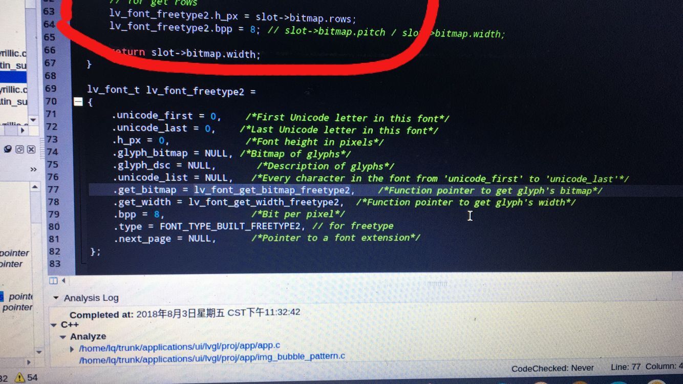

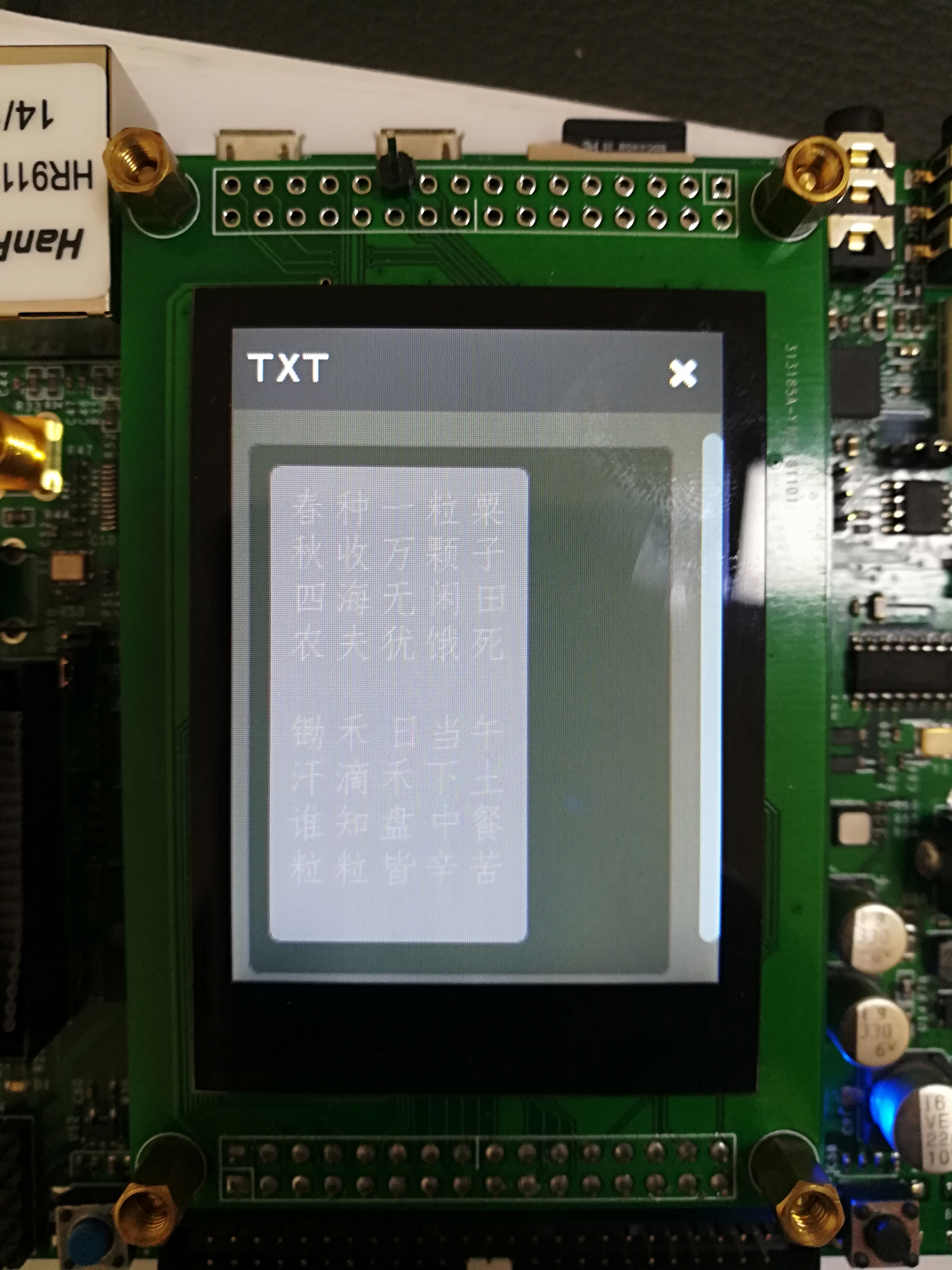

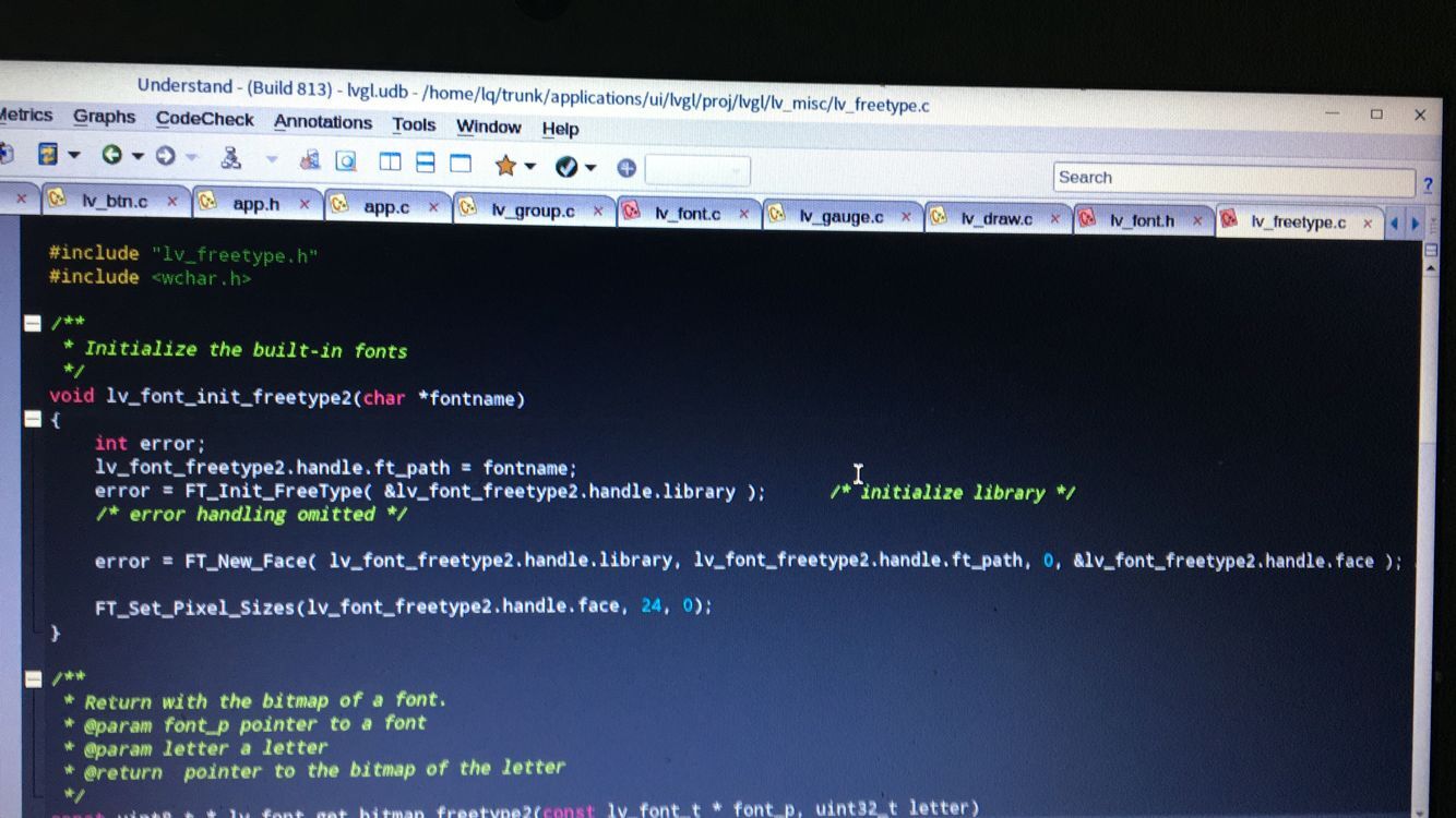

@assert 分享的在littlevgl 调用freetye显示文字, 而不用通过字模软件生成
一个初始化
一个获取 bitmap 和 width 和 rows
只要这三个函数就好了
同样弄一个结构体
里面 h_px 这个成员要实时去设置 因为 freetype 里面有获取的
哪位有空可以照着这种套路试一试,
做出来分享一下.

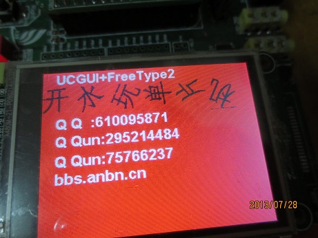

感觉把下面这些接口实现了就可以操作 freetype了, 21ic 上面有朋友把fatfs弄上去整合就可以用了:
#define ft_fclose   fclose
#define ft_fopen    fopen
#define ft_fread    fread
#define ft_fseek    fseek
#define ft_ftell    ftell
#define ft_sprintf  sprintf
这些是输入输出的接口
14楼:
经过三个晚上的努力终于在stm32+ucgui+sdio上成功移植FreeType2,下面是几张照片,字库是从电脑上拷贝的SIMFANG.TTF
文件系统用的是Fatfs,不过FreeType2需要开辟很大的堆空间,目前还没找到好的优化方法,移植了个FT2,ucgui我只分配了5K的动态内存,
还带旋转:
还带旋转:
https://whycan.cn/files/members/3/freetype_fatfs.jpg

 * @file lv_freetype.c
 *      INCLUDES
#include "lv_freetype.h"
#include "lv_font.h"
#include <wchar.h>
#include <pthread.h>
static pthread_mutex_t ft_mutex = PTHREAD_MUTEX_INITIALIZER;
 * Freetype2 set fonts size
uint8_t lv_font_size(uint8_t sz)
	static uint8_t size=0;
	if( 0 == sz || size == sz ) {
		// printf("[debug] size = %d\n", size);
		return size;
	pthread_mutex_lock( &ft_mutex);
	size = sz;
	FT_Set_Pixel_Sizes( lv_font_freetype2.handle.face, size, 0 );
	pthread_mutex_unlock( &ft_mutex);
	return size;
 * Initialize the built-in fonts
void lv_font_init_freetype2(char *fontname)
	int error;
	if( fontname == NULL )
		return ;
	lv_font_freetype2.handle.ft_path = fontname;
	printf("%s < %s\n", __func__, lv_font_freetype2.handle.ft_path);
	error = FT_Init_FreeType( &lv_font_freetype2.handle.library ); /* initialize library */
	error = FT_New_Face( lv_font_freetype2.handle.library, lv_font_freetype2.handle.ft_path, 0, &lv_font_freetype2.handle.face );
	lv_font_size(24);
 * Generic bitmap get function used in 'font->get_bitmap' when the font contains all characters in the range
 * @param font pointer to font
 * @param unicode_letter an unicode letter which bitmap should be get
 * @return pointer to the bitmap or NULL if not found
static uint32_t last_letter = 0;
const uint8_t * lv_font_get_bitmap_freetype2(const lv_font_t * font, uint32_t unicode_letter)
	FT_GlyphSlot  slot;
	int error;
	slot = lv_font_freetype2.handle.face->glyph;
	if( last_letter == unicode_letter ) {
		lv_font_freetype2.handle.top =  slot->bitmap_top;
		// printf("%x [ %c%c%c ] < top %d left %d row %d col %d >\n", unicode_letter, unicode_letter&0xff, unicode_letter>>8, unicode_letter>>16, slot->bitmap_top, slot->bitmap_left, slot->bitmap.rows, slot->bitmap.width);
		return slot->bitmap.buffer;
	last_letter = unicode_letter;
	error = FT_Load_Char( lv_font_freetype2.handle.face, unicode_letter, FT_LOAD_RENDER );
	if (error)
		printf("FT_Load_Char error\n");
		return NULL;
 * Generic glyph width get function used in 'font->get_width' when the font contains all characters in the range
 * @param unicode_letter an unicode letter which width should be get
 * @return width of the gylph or -1 if not found
const int16_t lv_font_get_width_freetype2(const lv_font_t * font, uint32_t unicode_letter)
	FT_GlyphSlot  slot;
	int error;
		if( slot->bitmap.width == 0 ) {
			if( unicode_letter == 0x09 )
				return lv_font_size(0)*2;
			else
				return lv_font_size(0)/2;
		return slot->bitmap.width;
	if (error)
	// for get rows
	lv_font_freetype2.h_px = lv_font_size(0); // slot->bitmap.rows;
	lv_font_freetype2.bpp = 8;
		else
lv_font_t lv_font_freetype2 = {
    .unicode_first = 0,    /*First Unicode letter in this font*/
    .unicode_last = 0,    /*Last Unicode letter in this font*/
    .h_px = 0,             /*Font height in pixels*/
    .glyph_bitmap = NULL, /*Bitmap of glyphs*/
    .glyph_dsc = NULL,       /*Description of glyphs*/
    .unicode_list = NULL,   /*Every character in the font from 'unicode_first' to 'unicode_last'*/
    .get_bitmap = lv_font_get_bitmap_freetype2,    /*Function pointer to get glyph's bitmap*/
    .get_width = lv_font_get_width_freetype2,  /*Function pointer to get glyph's width*/
    .bpp = 8,               /*Bit per pixel*/
    .type = FONT_TYPE_BUILT_FREETYPE2,
    .handle.ft_size = lv_font_size,
    .next_page = NULL,      /*Pointer to a font extension*/
以上是 @assert 发给我的release_static_freetype.c 代码.

LittlevGL + RT-Thread + FreeType
修改LV部分代码,显示没问题
