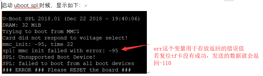

但是插入我们公司的板子就不行:
U-Boot SPL 2017.01-rc2 (Jan 12 2019 - 08:49:37)
DRAM: 64 MiB
Trying to boot from MMC1spl: mmc init failed with error: -110
我还把 MMC 的时钟速度降到 2M 了.

我们的板子是双层的, 元器件又多, TF卡离 V3s 挺远, 会不会是这个原因造成的?
但是我都把时钟降到 2M 了
还是初始化失败, 110 错误.

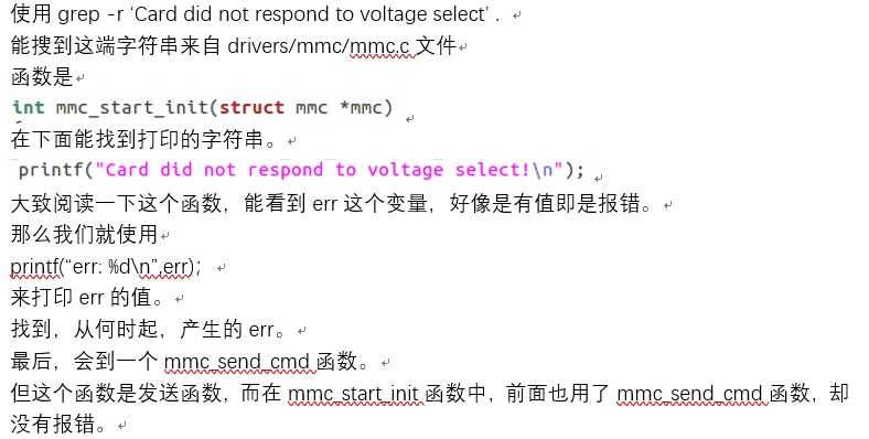

Re: V3s u-boot 只能用 TF 卡只能启动到 spl(boot0), spl 加载 u-boot 的时候出现错误, 请教这个应该怎么解决
若还启动不了,参考查BUG方法。
printf("err: %d",err);
放到mmc_start_init函数的每个给err赋值的位置,查看是哪里出的问题
试试吧,干扰问题
sd nand我用手摸着sdio引脚就能启动
上面是 网友 @迪卡 的意见, 因为他前面调 雷龙的 SD NAND 也出现这种问题.
我跟踪了一下错误字符串:
u-boot/common/spl/spl_mmc.c :
int spl_mmc_load_image(struct spl_image_info *spl_image,
               struct spl_boot_device *bootdev)
    struct mmc *mmc = NULL;
    u32 boot_mode;
    int err = 0;
    __maybe_unused int part;
    err = spl_mmc_find_device(&mmc, bootdev->boot_device);
    if (err)
        return err;
    err = mmc_init(mmc);
    if (err) {
#ifdef CONFIG_SPL_LIBCOMMON_SUPPORT
        printf("spl: mmc init failed with error: %d\n", err);
        return err;
根据 @迪卡 的提示, 你可以在这里直接多 try 几次初始化, 应该可以解决问题。

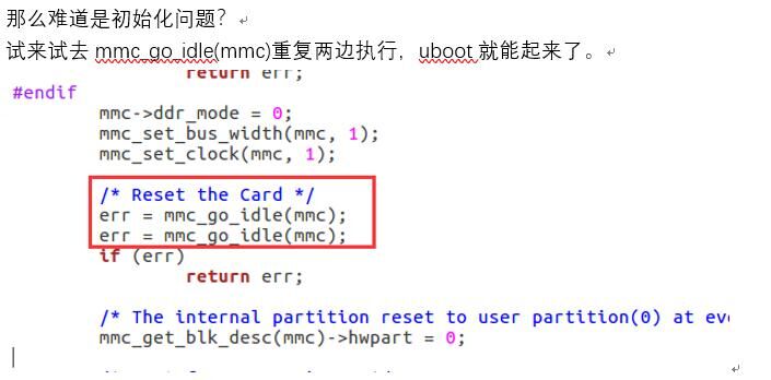

根据晕哥提示, 我改成这样了:
        u32 boot_mode;
        int err = 0;
        if (err)
                return err;
        int try_count = 0;
        do
                if (err)
                     try_count++;
                     if(try_count > 10)
                             return err;
        else
                break;
        }while(1);
编译烧录中
