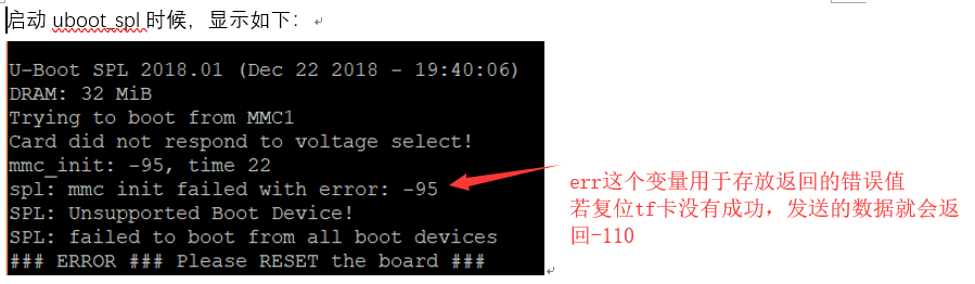

U-Boot SPL 2017.01-rc2 (Jan 12 2019 - 08:49:37)
DRAM: 64 MiB
Trying to boot from MMC1spl: mmc init failed with error: -110
ERROR ### Please RESET the board
我还把 MMC 的时钟速度降到 2M 了.

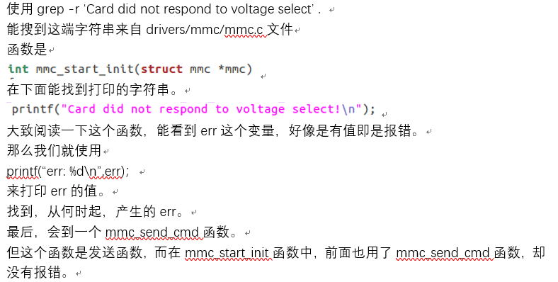

Re: V3s u-boot 只能用 TF 卡只能启动到 spl(boot0), spl 加载 u-boot 的时候出现错误, 请教这个应该怎么解决
若还启动不了,参考查BUG方法。
printf("err: %d",err);
放到mmc_start_init函数的每个给err赋值的位置,查看是哪里出的问题
试试吧,干扰问题
sd nand我用手摸着sdio引脚就能启动
上面是 网友 @迪卡 的意见, 因为他前面调 雷龙的 SD NAND 也出现这种问题.

我跟踪了一下错误字符串:
u-boot/common/spl/spl_mmc.c :
int spl_mmc_load_image(struct spl_image_info *spl_image,
struct spl_boot_device *bootdev)
struct mmc *mmc = NULL;
u32 boot_mode;
int err = 0;
__maybe_unused int part;
err = spl_mmc_find_device(&mmc, bootdev->boot_device);
if (err)
return err;
err = mmc_init(mmc);
if (err) {
#ifdef CONFIG_SPL_LIBCOMMON_SUPPORT
printf("spl: mmc init failed with error: %d\n", err);
return err;

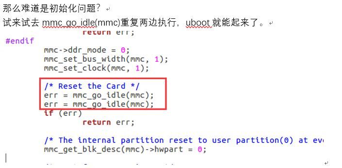

根据 @迪卡 的提示, 你可以在这里直接多 try 几次初始化, 应该可以解决问题。

根据晕哥提示, 我改成这样了:
u32 boot_mode;
int err = 0;
if (err)
return err;
int try_count = 0;
do
if (err)
try_count++;
if(try_count > 10)
return err;
else
break;
}while(1);
编译烧录中
