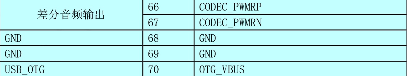

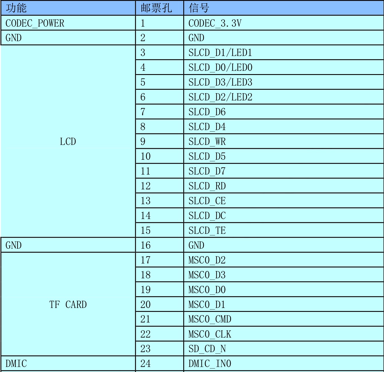

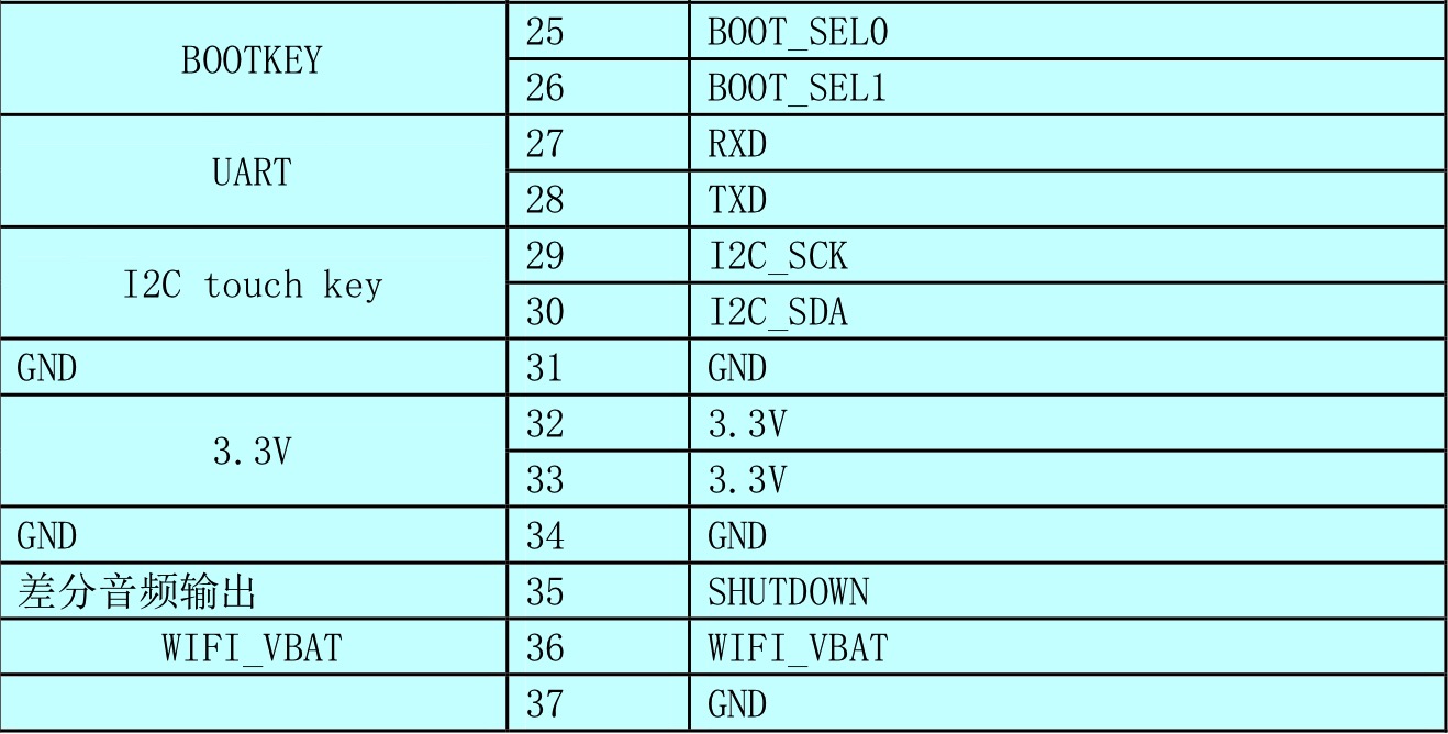

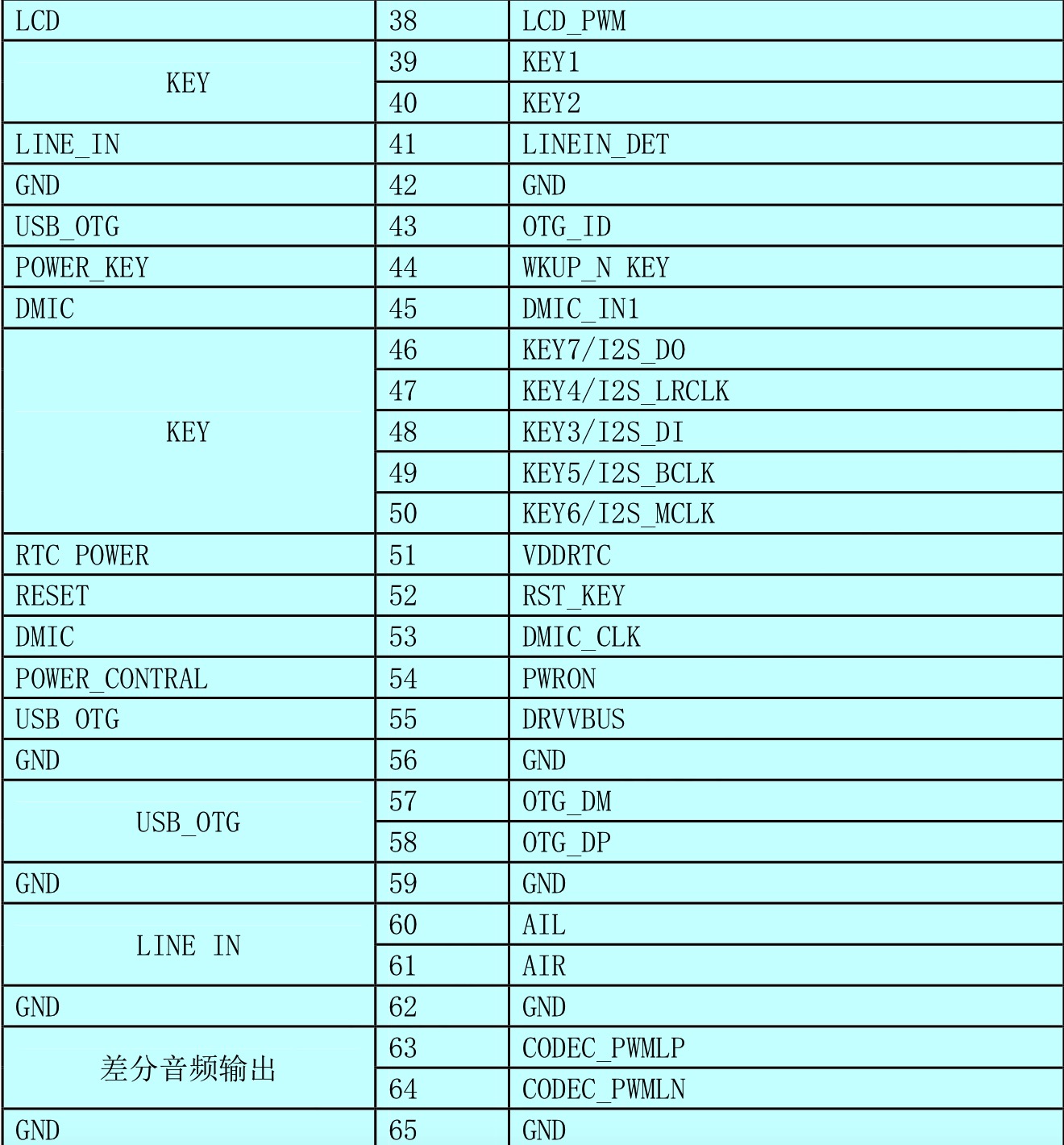

Re: 收了几块旧的x1000核心板,但是没有资料,如何破解硬件接口
确认与 官方 CANNA 是兼容的吗?如果是的,这里可以找到引脚资料:
https://item.taobao.com/item.htm?id=532646742652
楼主 #16 2018-12-25 20:03:48
已发帖子: 857
积分: 688
楼上正解,我也是从淘宝上知道的。对比一下图片就知道了,简直一模一样
