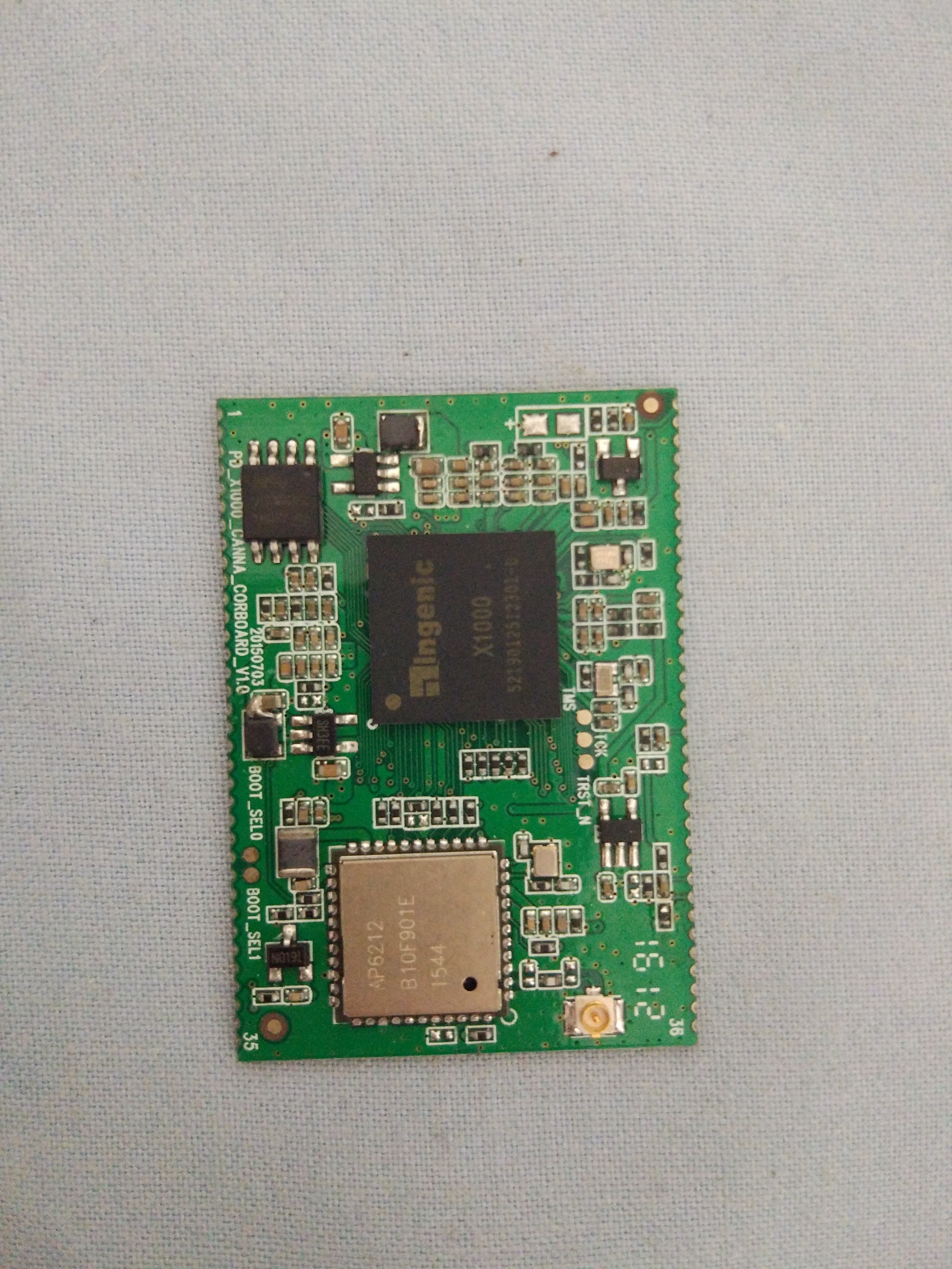

收了几块旧的x1000核心板,但是没有资料,如何破解硬件接口
主要是对x1000不熟悉,主要是解决板子的供电,镜像的烧写,启动选择和板子引脚的确定等。

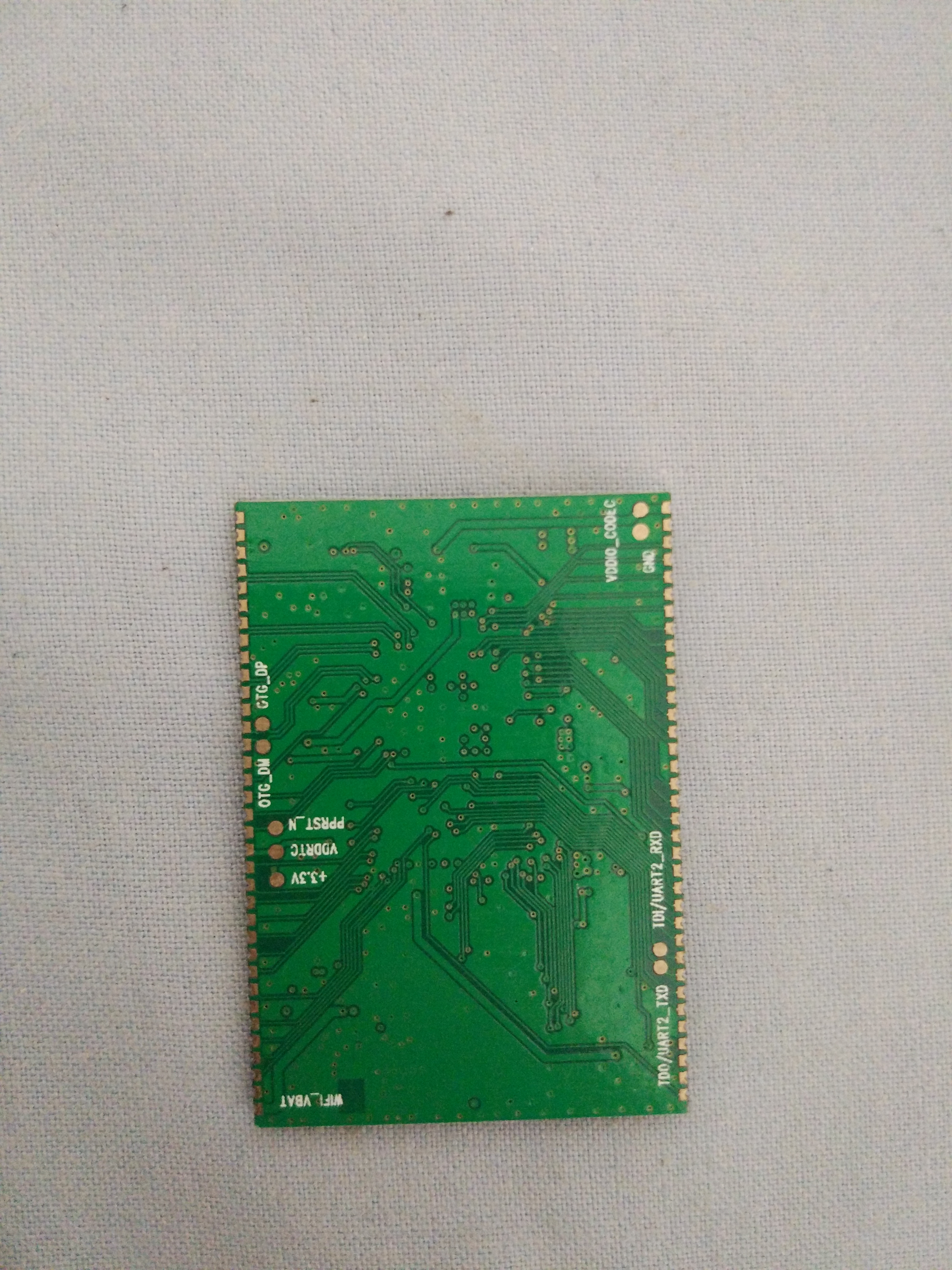

板子背面已标出调试接口,串口2、3.3v,boot选择,5v电源也找到了,但是不知道如何烧写镜像到spiflash。等研究完了能跑系统后,我会以非常低廉的价格贡献给本论坛的爱好者,预计不会高于35元。

正在看官网的资料,关键是如何进入烧写模式

谢谢晕哥提示,正在查找boot键对应的引脚
#9 2018-12-23 17:09:50
已发帖子: 9,436
Re: 收了几块旧的x1000核心板,但是没有资料,如何破解硬件接口
这个核心板焊盘没有粘锡,看起来好像是新的? 或者是在测试架上用过的?

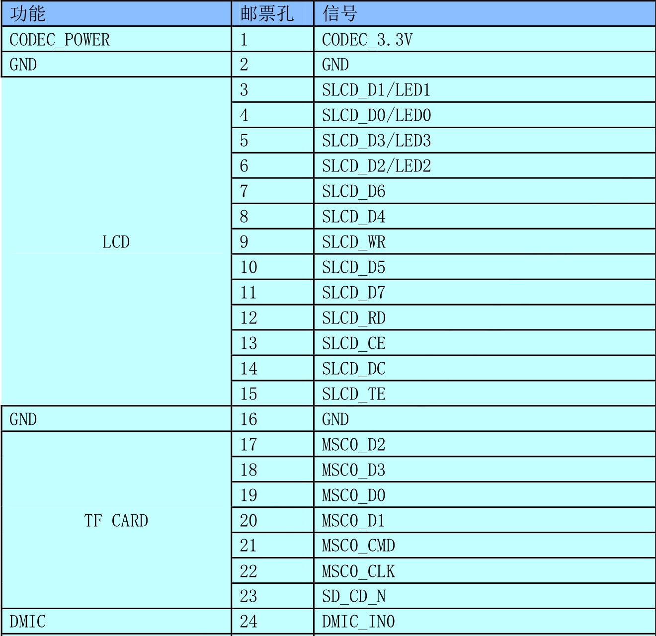

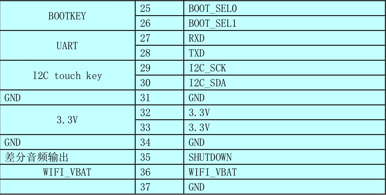

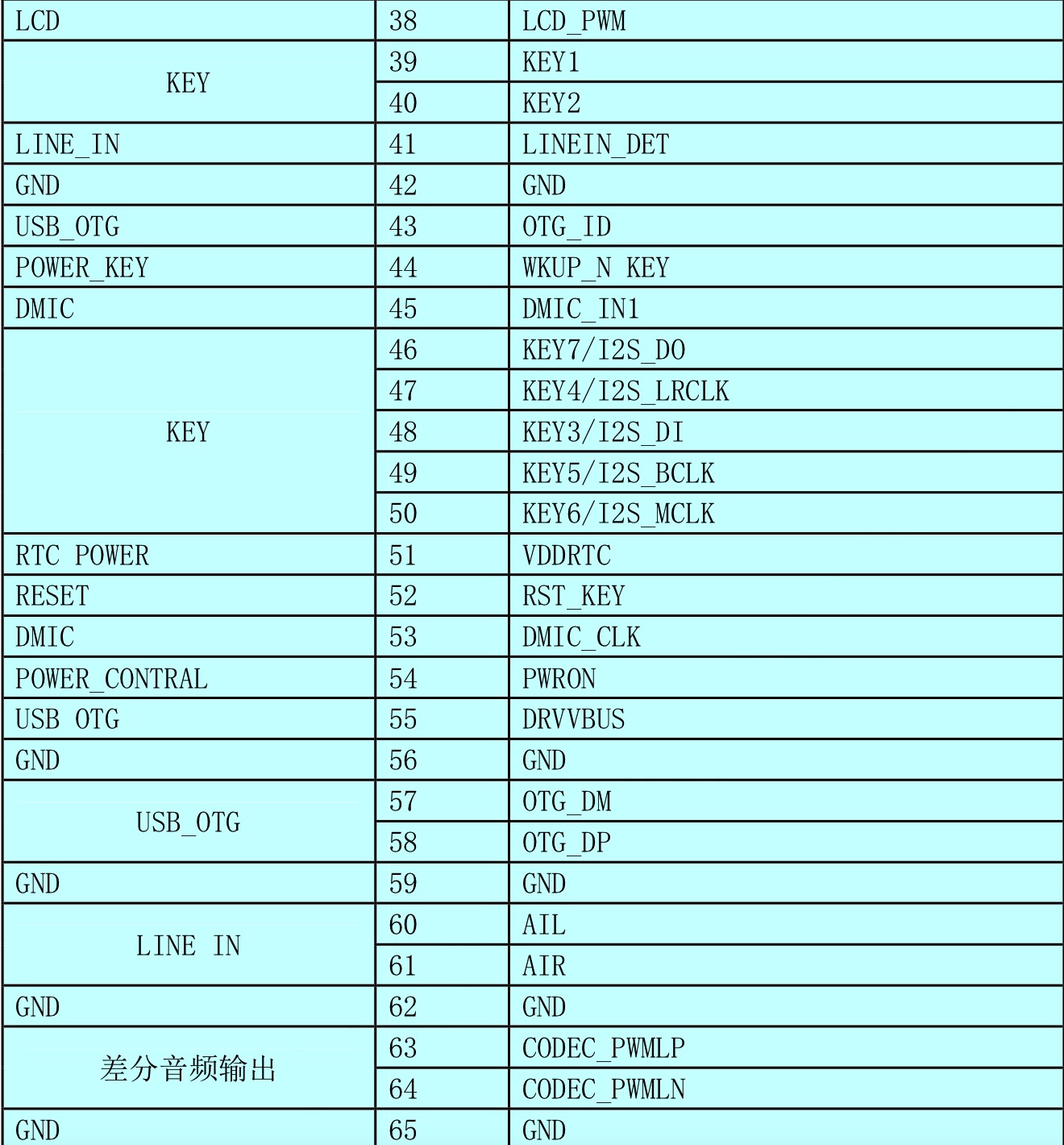

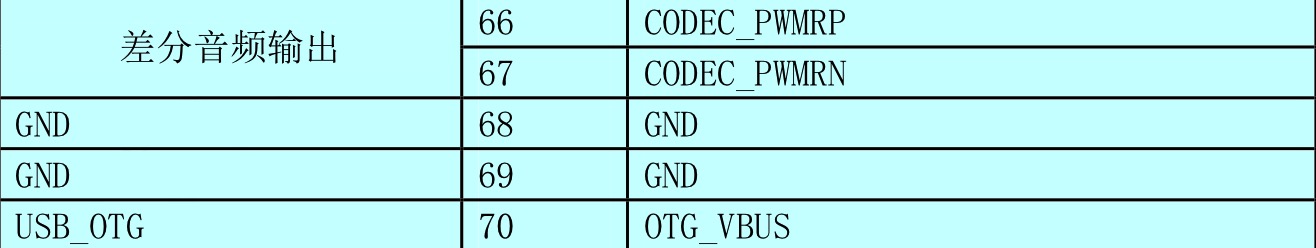

经过几个晚上研究,终于可以完美启动linux系统,io引脚资料也全部找到。这板子是兼容君正的音箱核心板X1000 CANNA的。只是板子没有spiflash,我在这里统计一下,看看论坛里有多少人购买,多的话我会采购一批16m的spiflash

确认与 官方 CANNA 是兼容的吗?如果是的,这里可以找到引脚资料:
https://item.taobao.com/item.htm?id=532646742652
楼主 #16 2018-12-25 20:03:48
已发帖子: 856
积分: 697
楼上正解,我也是从淘宝上知道的。对比一下图片就知道了,简直一模一样
