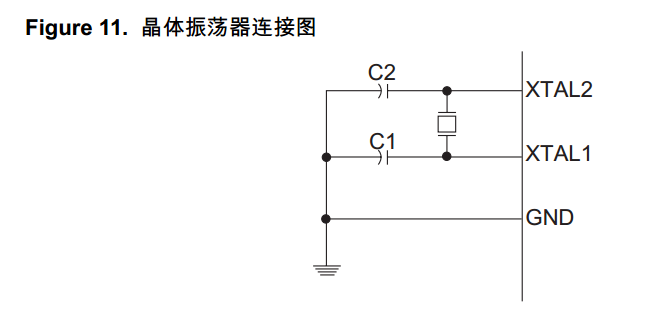

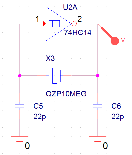

单片机最常见的晶振应用电路:
这个电路内部结构相信大部分人都知道,仿真一下:
波形图:
把74HC04换成74HC14(斯密特反相器):
波形图:

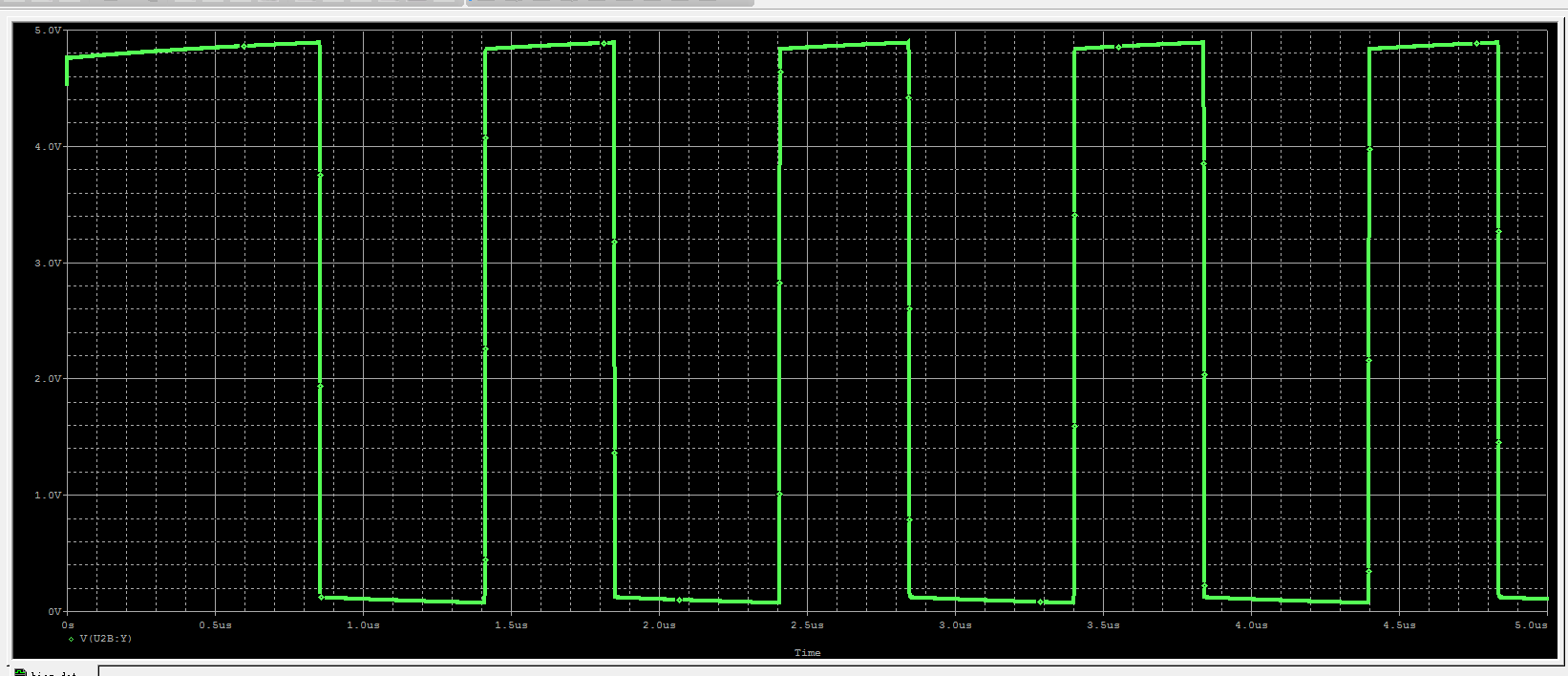

74HC14(斯密特反相器)还可以搭建更简单的RC振荡器:
波形图:

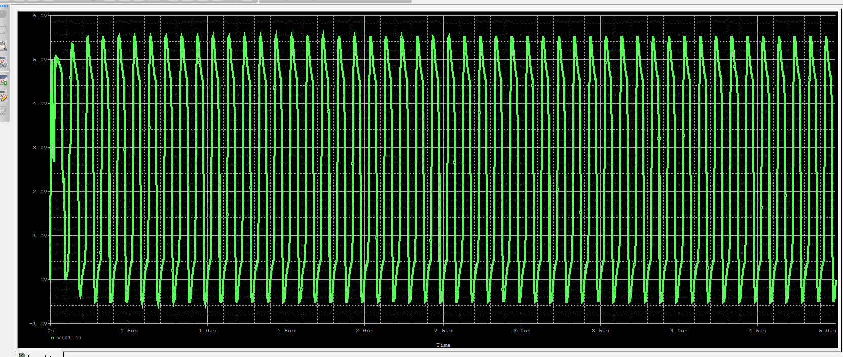

用NPN三极管做的反相器代替74HC04:
波形图:

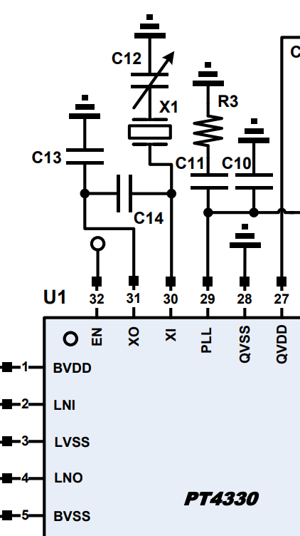

此外,还有一类不多见的晶振接法,以下摘自PT4330数据手册:

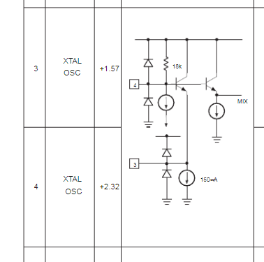

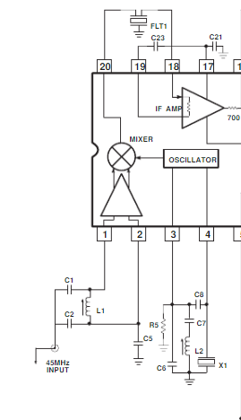

以下摘自SA626/SA625/SA605数据手册:
如此看来,这种接法也不算少见,以下摘自SA626内部结构图

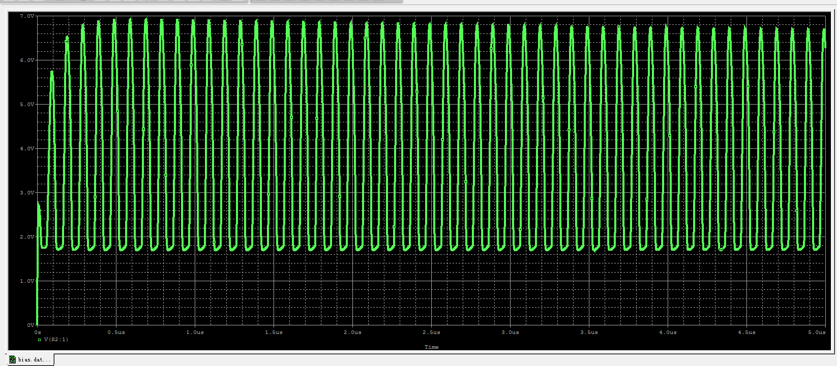

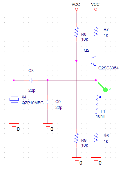

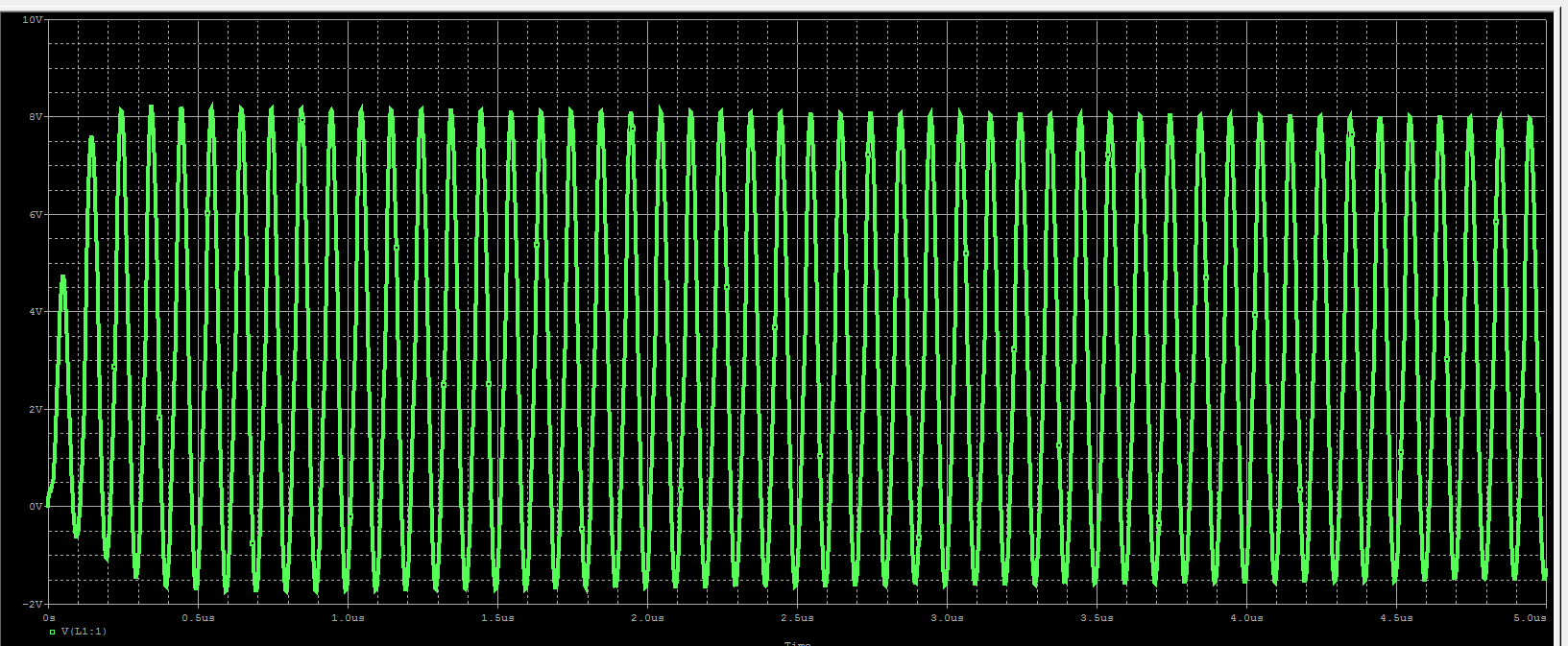

搭建电路仿真:

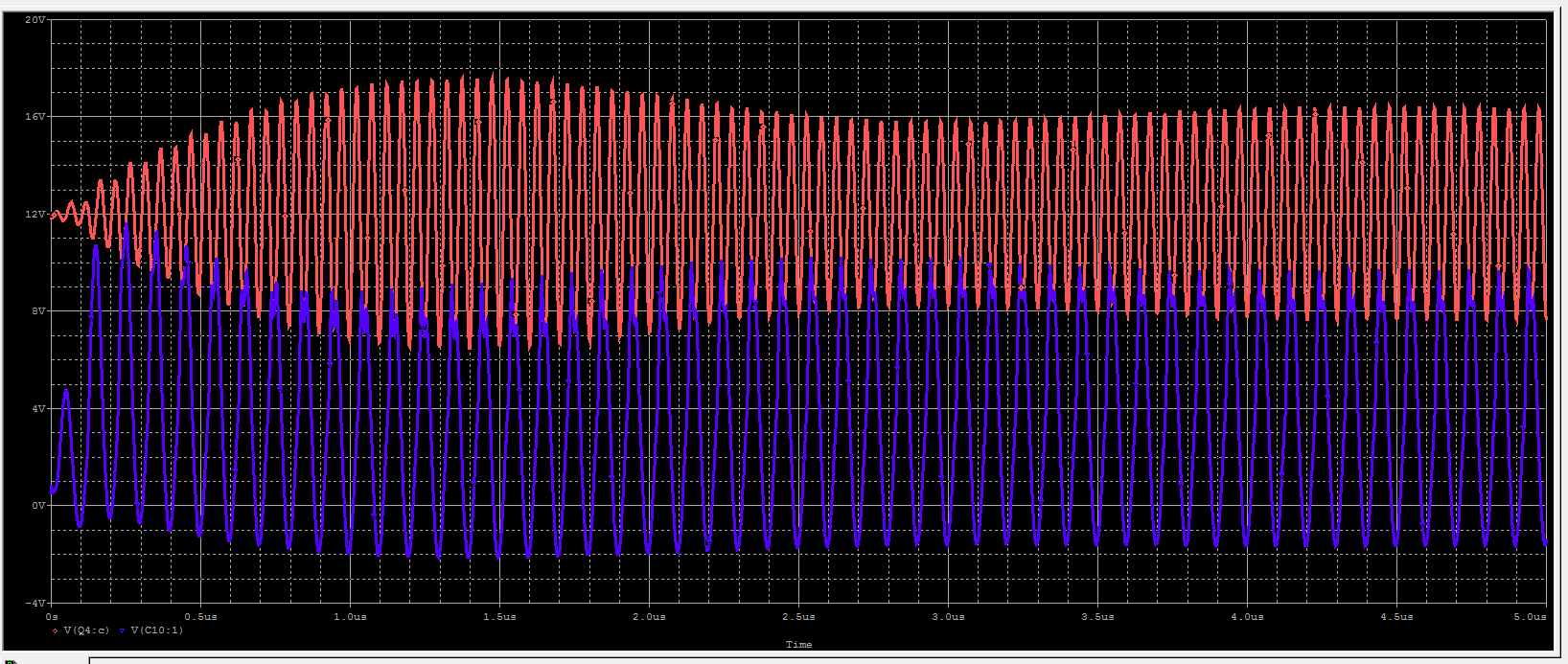

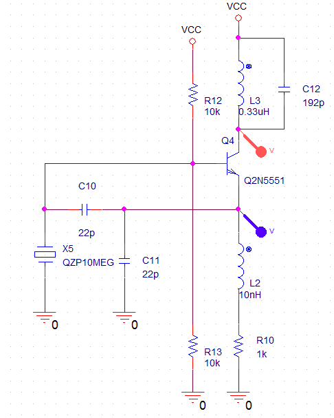

这个电路有一个特殊用途,可以通过LC选频,输出晶振的倍频,比如下图10Mhz晶振就可以出来20MHz正弦波:
波形图:
192pF 330nH的谐振频率为20MHz

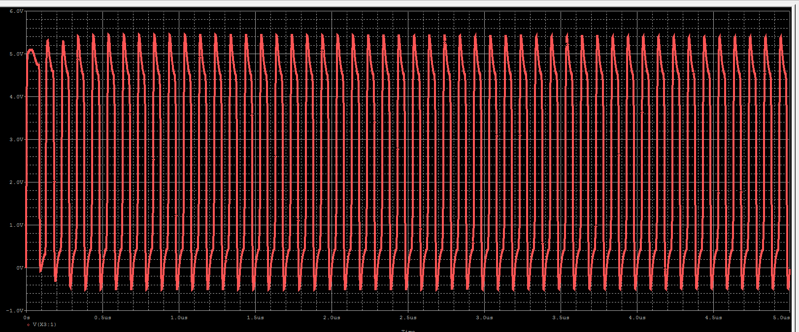

补一张波形图:
