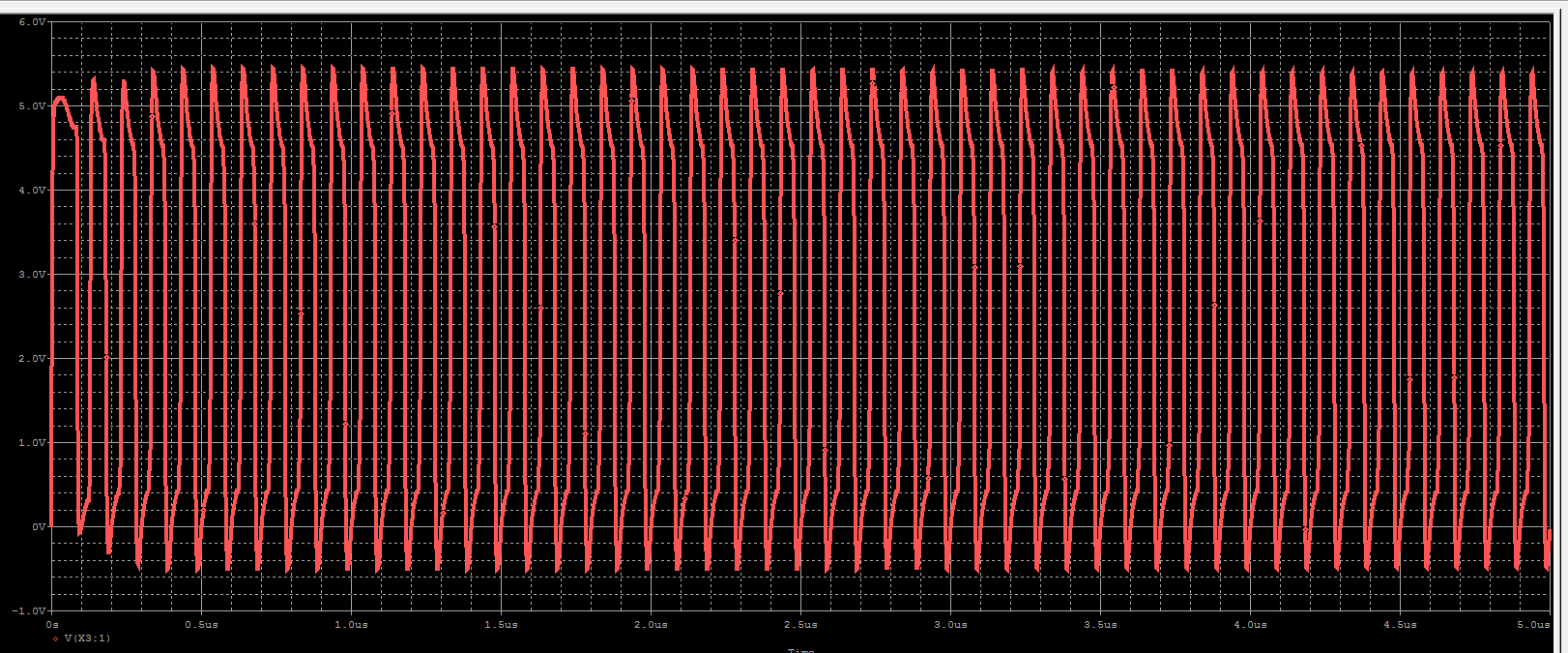

波形图:
把74HC04换成74HC14(斯密特反相器):

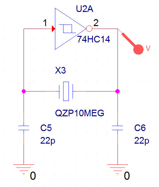

波形图:
74HC14(斯密特反相器)还可以搭建更简单的RC振荡器:

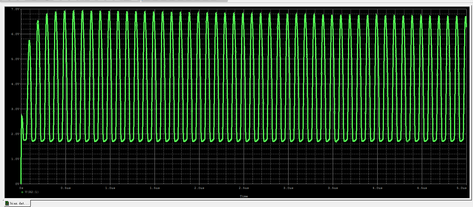

波形图:
用NPN三极管做的反相器代替74HC04:

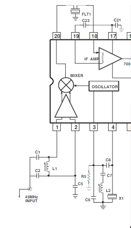

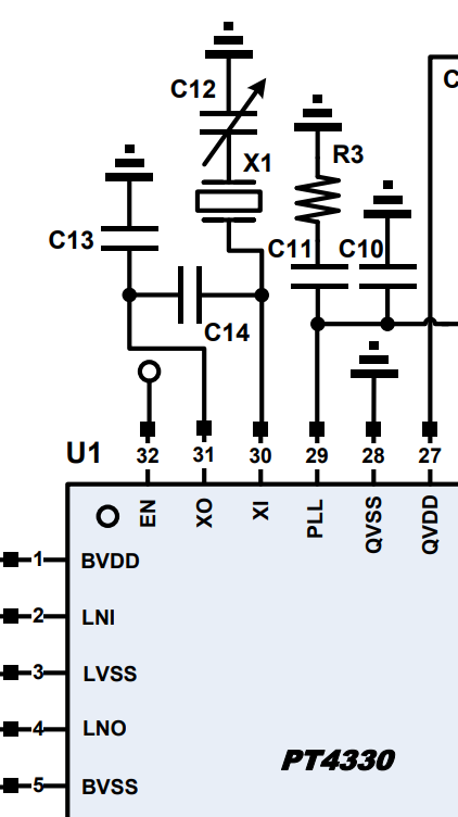

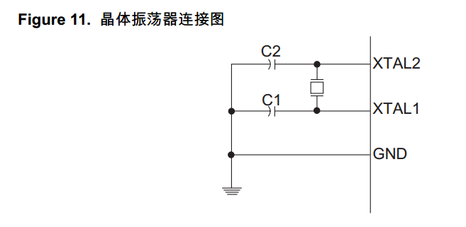

此外,还有一类不多见的晶振接法,以下摘自PT4330数据手册:

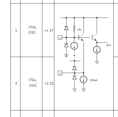

以下摘自SA626/SA625/SA605数据手册:
如此看来,这种接法也不算少见,以下摘自SA626内部结构图

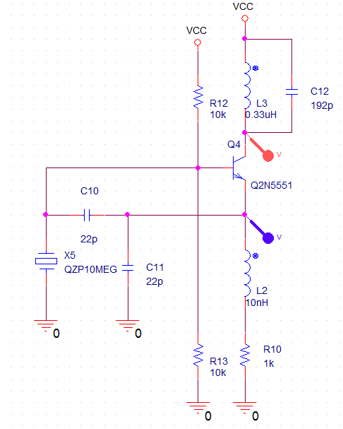

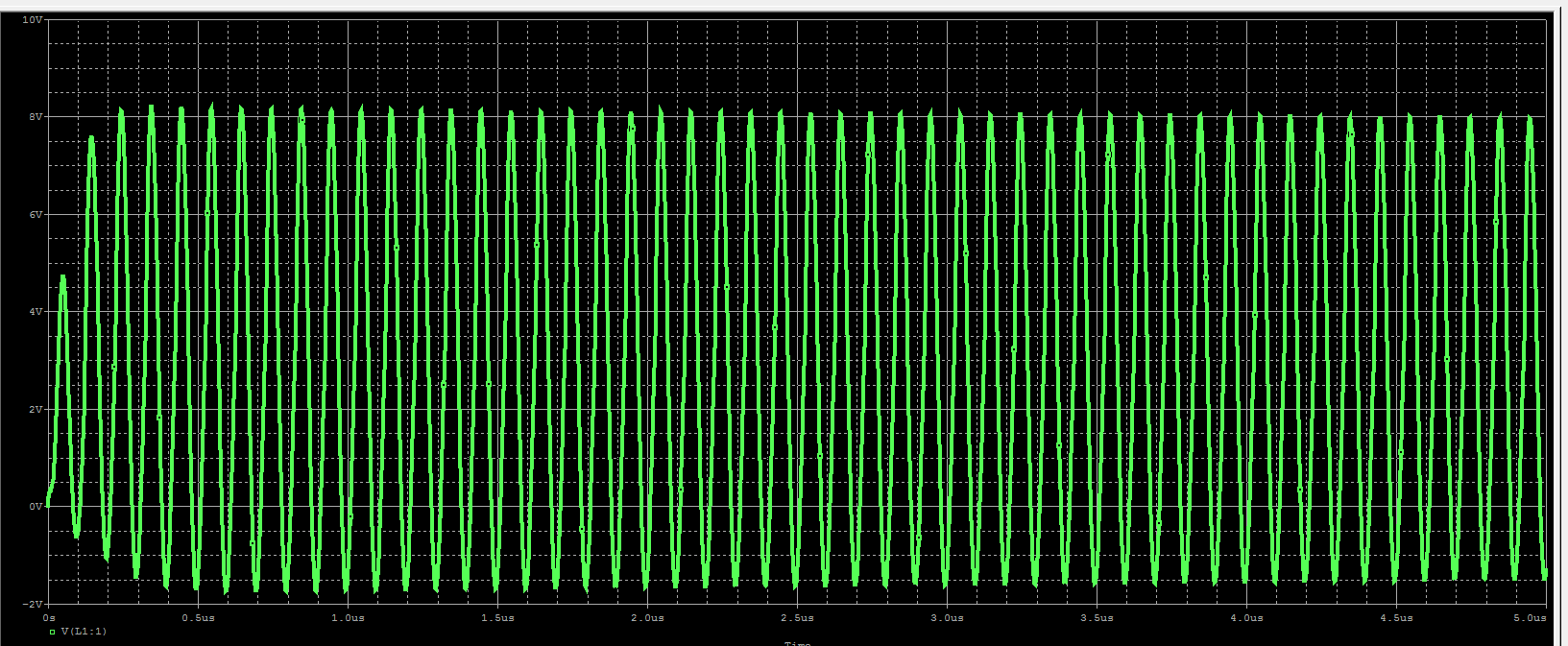

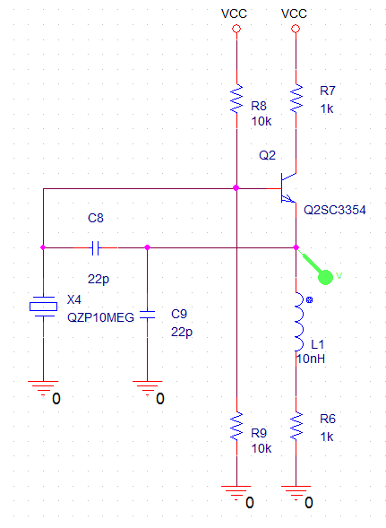

搭建电路仿真:
这个电路有一个特殊用途,可以通过LC选频,输出晶振的倍频,比如下图10Mhz晶振就可以出来20MHz正弦波:
波形图:
192pF 330nH的谐振频率为20MHz

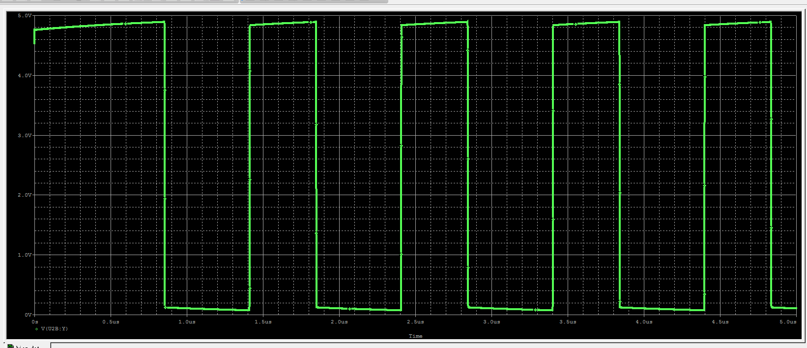

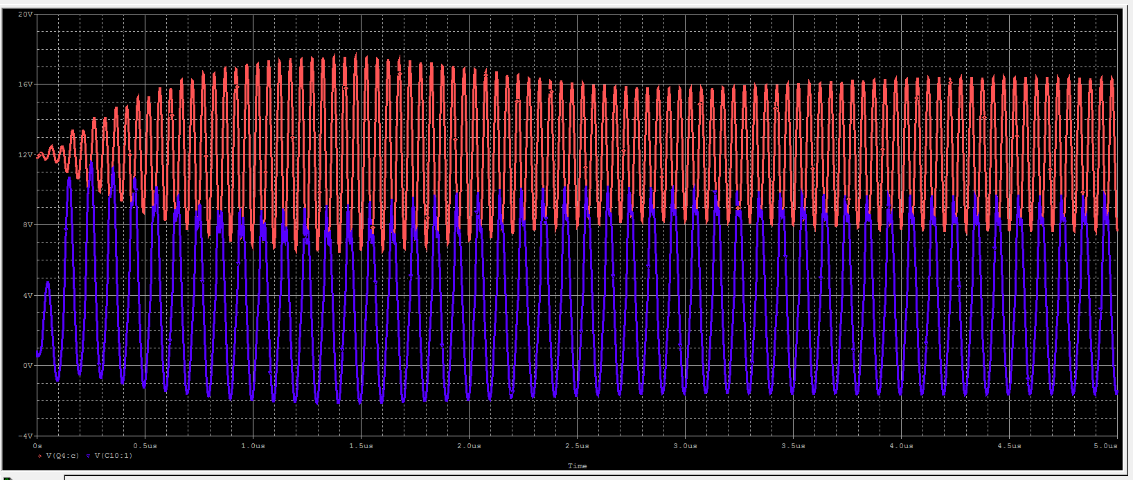

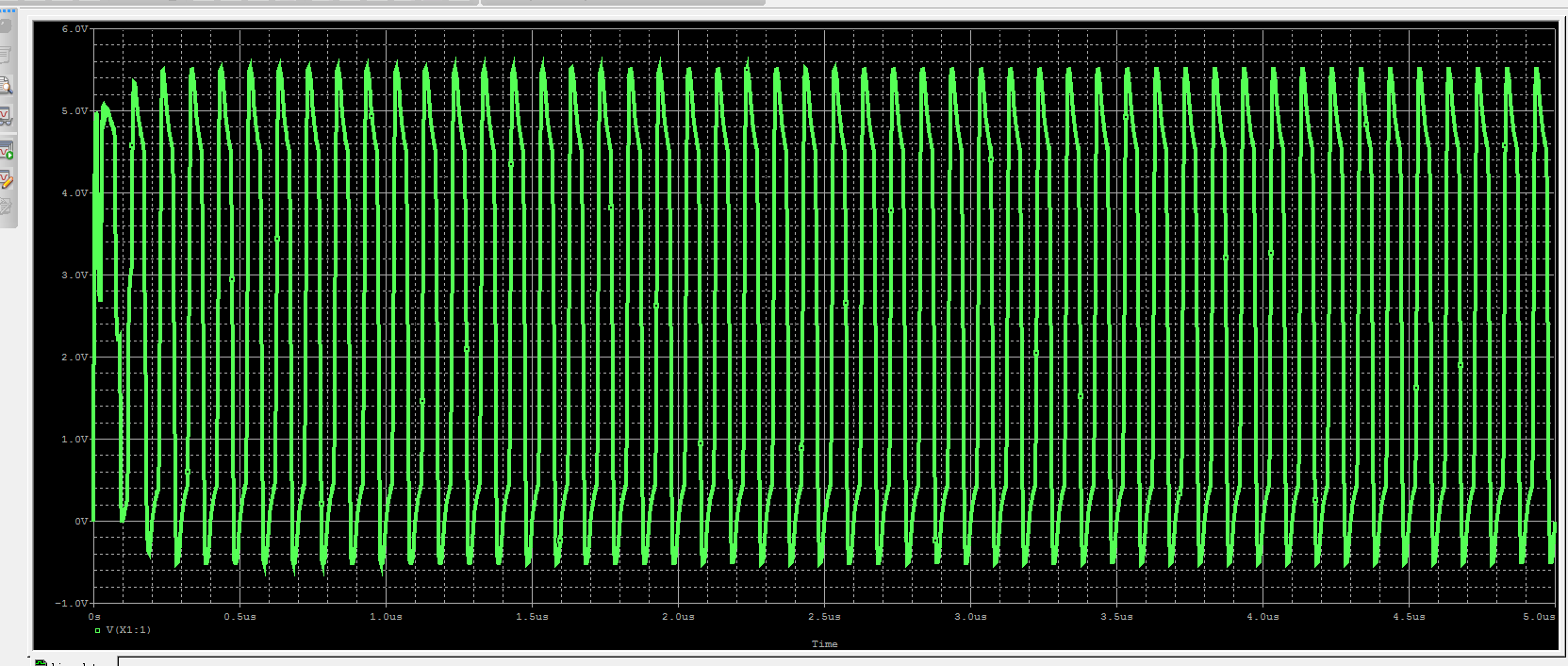

补一张波形图:
