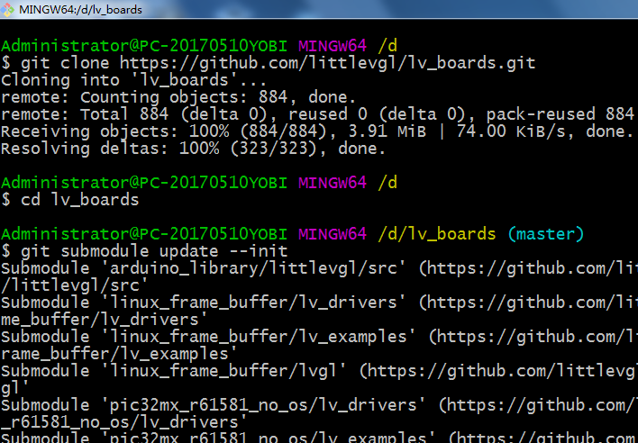

step by step 把 LittleVGL porting到野火 RT1052开发板上去裸奔
参考链接1: step by step 把 LittleVGL porting到新唐N32903上去裸奔
参考链接2:
参考链接3:

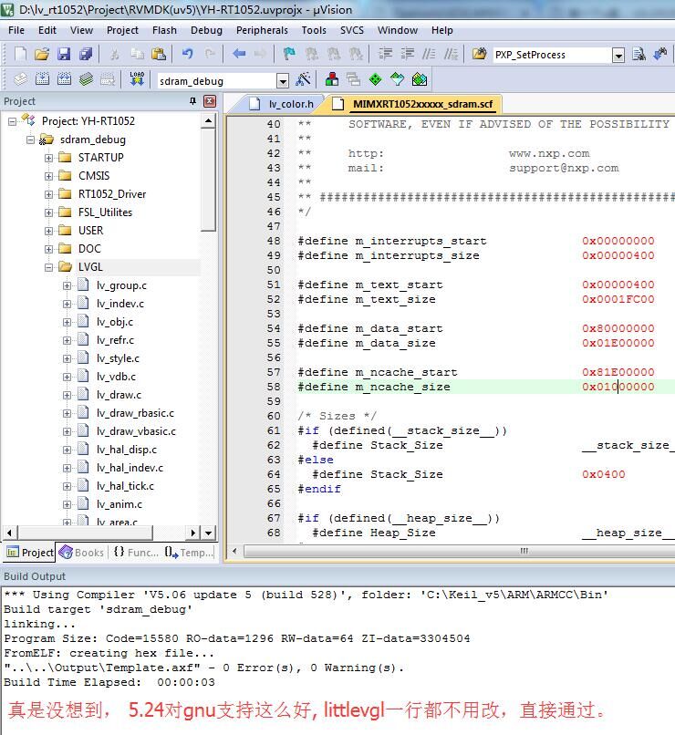

1. 克隆更新 littlevgl boards源码:
  1. Clone the repository somewhere: git clone https://github.com/littlevgl/lv_boards.git
  2. 使用5.1稳定版: git checkout -b v5.1
  3. Step into the repository: cd lv_boards
  4. Initalize the submodules: git submodule update --init
2.
3.
楼主 #2 2018-03-14 08:47:40
已发帖子: 9,420
Re: step by step 把 LittleVGL porting到野火 RT1052开发板上去裸奔
源码克隆与子模块更新。
楼主 #3 2018-03-14 08:47:42
已发帖子: 9,420

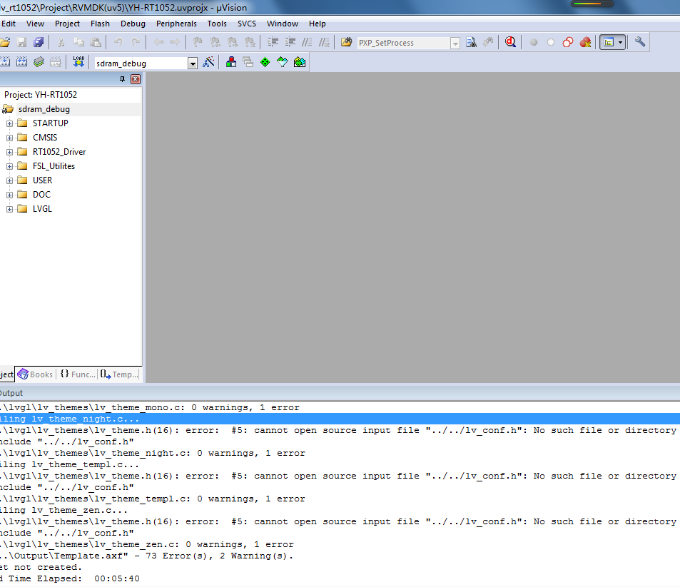

缺lv_conf.h, 把lv_conf_templ.h 拷贝到 USER同级目录,并重命名lv_conf.h
真是没想到, 5.24对gnu支持这么好, littlevgl一行都不用改,直接通过。

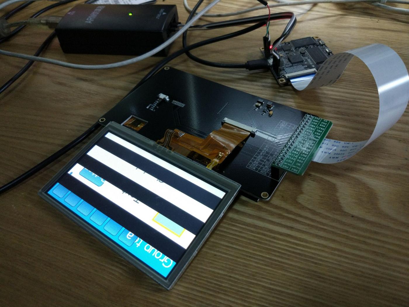

楼主 #7 2018-03-16 23:19:25
已发帖子: 9,420
折腾一晚上,还是没能 把littlevgl 跑起来, 只看到半个屏幕。
楼主 #8 2018-03-17 22:02:36
已发帖子: 9,420
应该帧缓冲区弄出问题了
单步执行会格条刷刷...
楼主 #9 2018-03-17 22:06:01
已发帖子: 9,420
上面的视频是昨天晚上调试的时候录的
今天晚上初步解决了格条刷问题,
上面是显示效果.
littlevgl, 估计参数配错了, 显示有点问题

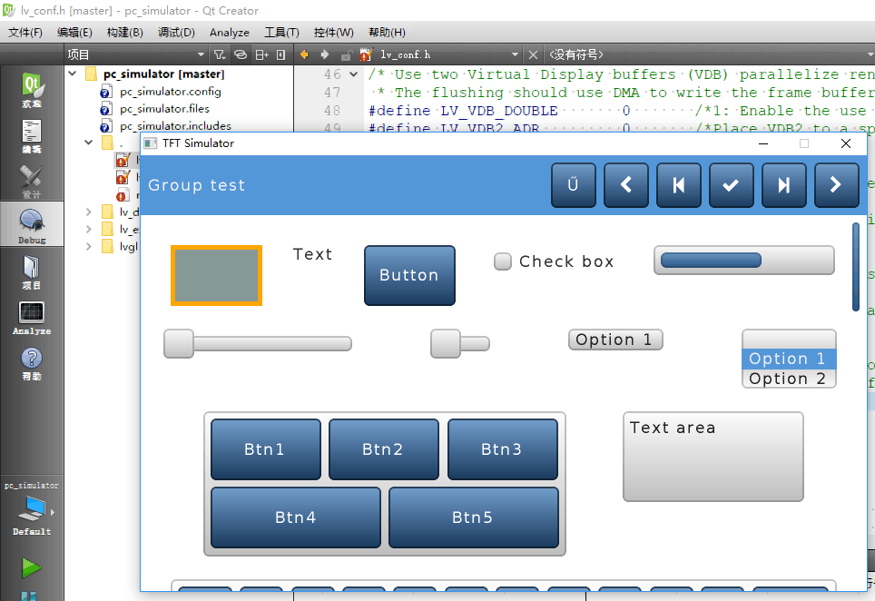

楼主 #10 2018-03-18 15:49:02
已发帖子: 9,420
pc demo 我直接使用了 rt1052 项目的 lv_conf.h, lv_drv_conf.h,
但是这个界面显示很细腻,
并没有楼上那个图那么粗糙,
得自己检查检查了。

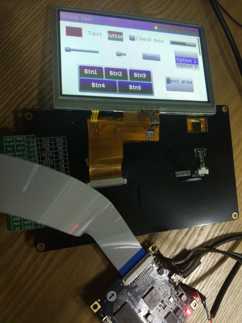

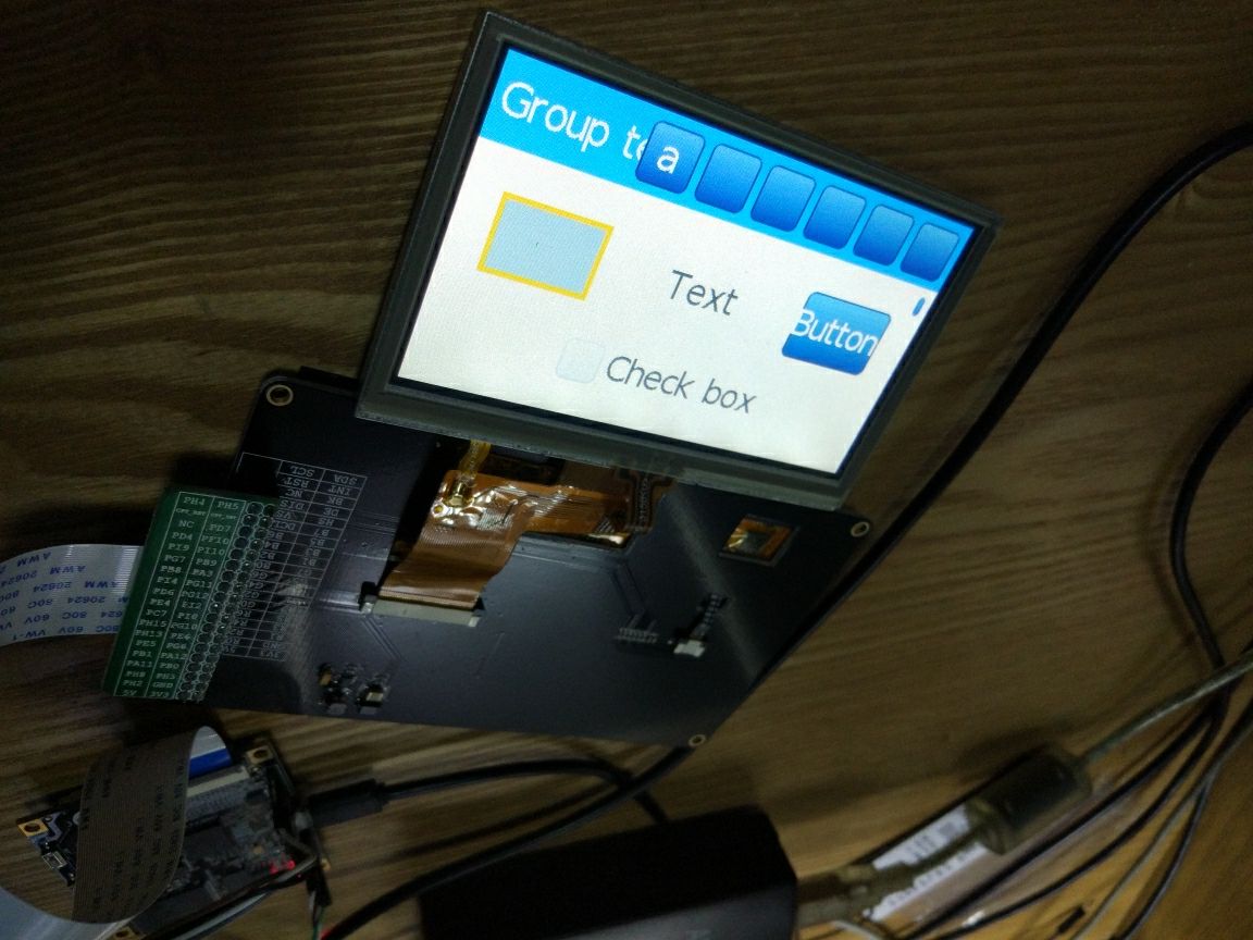

楼主 #15 2018-03-24 19:58:48
已发帖子: 9,420
虽然还有很多bug, 但是显示还是基本正常了。
楼主 #16 2018-03-24 21:05:44
已发帖子: 9,420
改了一下scf文件,
#define m_ncache_start                 0x81E00000
#define m_ncache_size                  0x01000000
改成这样:
#define m_ncache_start                 0x81000000
貌似基本正常了。
哪位路过大神可以解释一下吗?

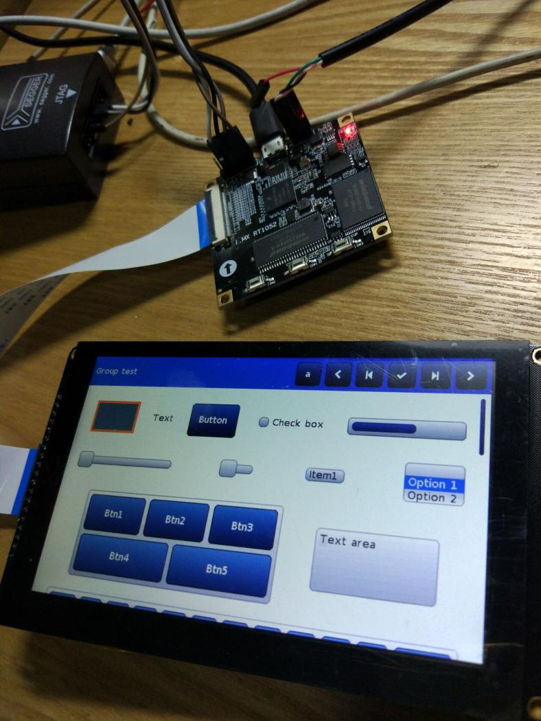

楼主 #17 2018-03-24 21:08:14
已发帖子: 9,420
下一步移植触摸驱动, 把 littlevgl 动起来.
楼主 #18 2018-03-25 22:14:54
已发帖子: 9,420
基本上可以演示了,只是显示不流畅,触摸操作不流畅,
工程文件免费发送给本站30积分以上网友   (逃
