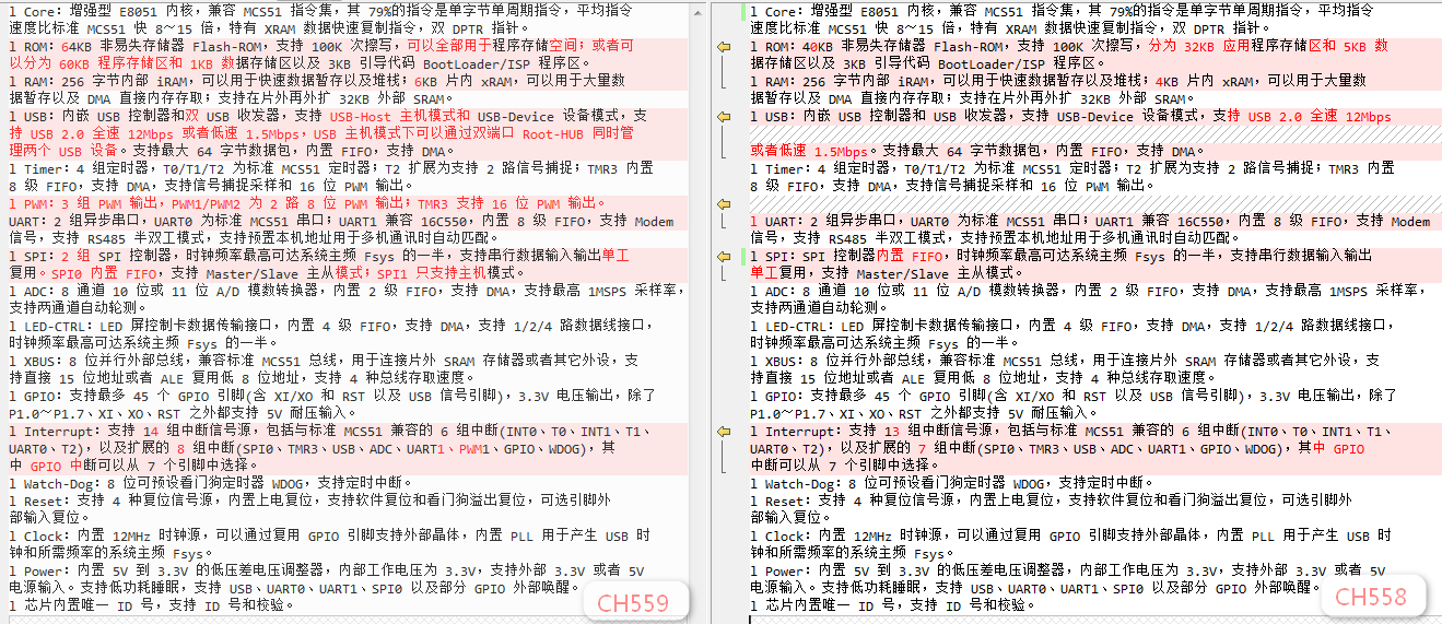

CH558/CH559 差异:
CH558 完整手册: http://wch.cn/downloads/file/215.html
CH559 完整手册: http://wch.cn/downloads/file/212.html

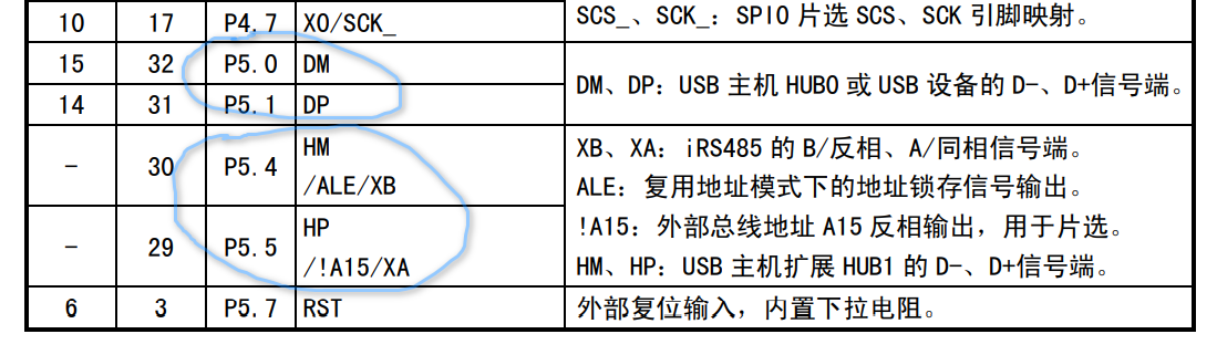

USB:内嵌 USB 控制器和双 USB 收发器,支持 USB-Host 主机模式和 USB-Device 设备模式,支
持 USB 2.0 全速 12Mbps 或者低速 1.5Mbps,USB 主机模式下可以通过双端口 Root-HUB 同时管
理两个 USB 设备。支持最大 64 字节数据包,内置 FIFO,支持 DMA。
这个是不是说 CH559 可以同时插入两个 U盘?
一个插入 P5.0, P5.1, 另外一个插入 P5.4, P5.5 ?
