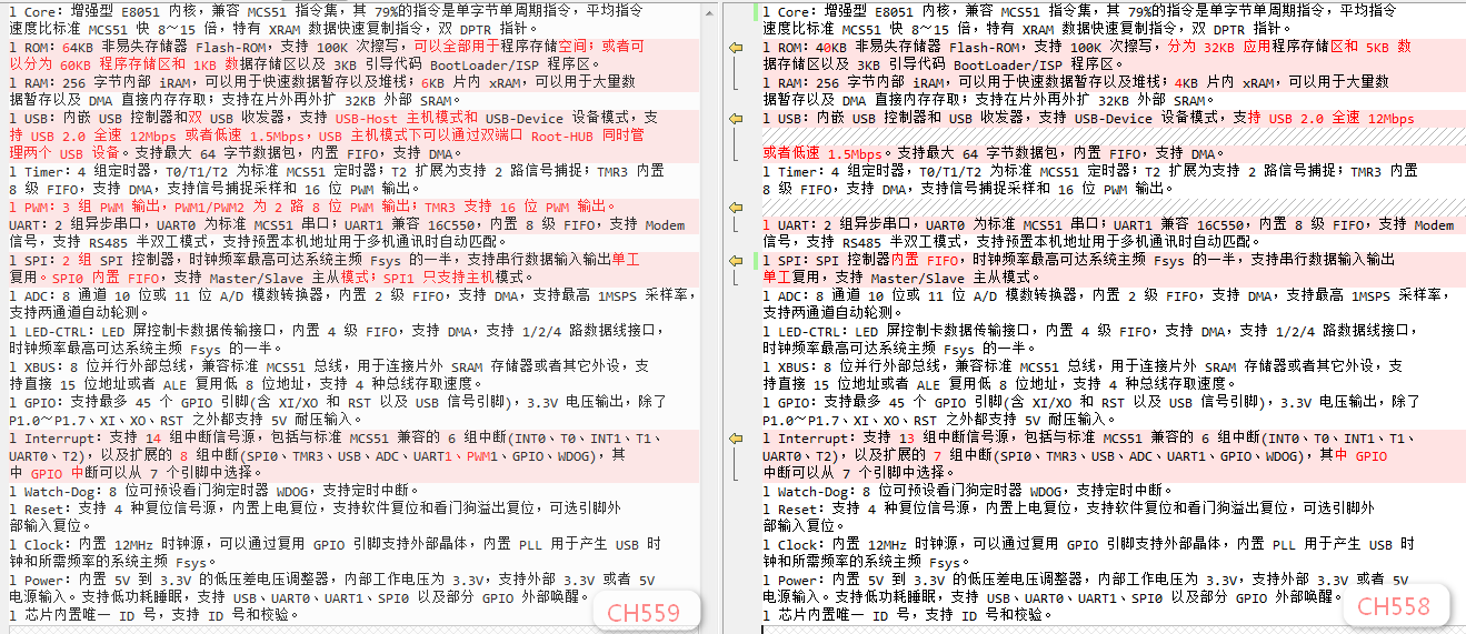

CH558/CH559 单片机与开发板
官方资料: http://www.wch.cn/products/CH559.html
CH559是一款兼容MCS51的增强型E8051内核单片机,79%的指令是单字节单周期指令,内置60K Code Flash,6K+256B Ram。
CH559 内嵌USB控制器和双USB收发器,支持 USB-Host 主机模式和 USB-Device 设备模式,支持 USB 2.0 全速 12Mbps 或者低速 1.5Mbps,USB 主机模式下可以通过双端口 Root-HUB 同时管理两个 USB 设备。支持最大 64 字节数据包,内置 FIFO,支持 DMA。
CH559提供丰富的接口资源,包括内置类485数据收发器、LED控制卡接口和快速电平捕捉功能,其他包括2组SPI、2路串口、8位并口等,UART1兼容16C550;内置4组定时器;提供1路16位PWM和2路8位PWM;支持8通道10/11位ADC。
CH559评估板说明及参考应用例程,包括USB设备、USB-Host、读写U盘文件、ADC、定时器、PWM、串口、SPI等例子:
http://www.wch.cn/downloads/CH559EVT_ZIP.html
CH558/CH559 差异:
CH558 完整手册: http://wch.cn/downloads/file/215.html
CH559 完整手册: http://wch.cn/downloads/file/212.html

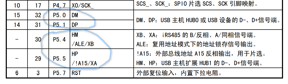

USB:内嵌 USB 控制器和双 USB 收发器,支持 USB-Host 主机模式和 USB-Device 设备模式,支
这个是不是说 CH559 可以同时插入两个 U盘?
一个插入 P5.0, P5.1, 另外一个插入 P5.4, P5.5 ?
