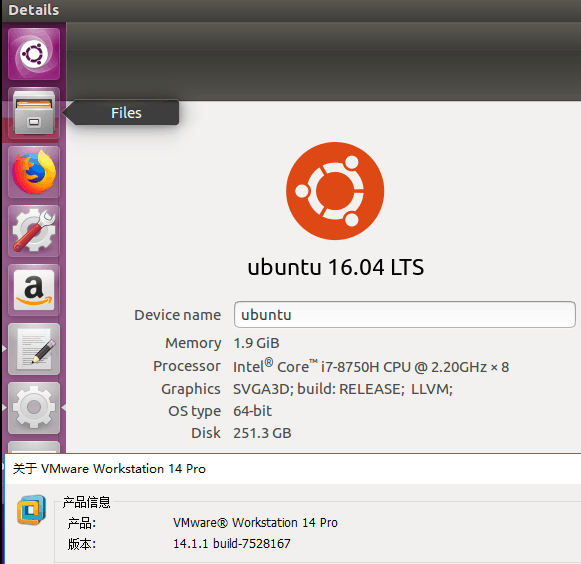

VMware® Workstation 14 Pro
14.1.1 build-7528167
ubuntu 16.04LTS

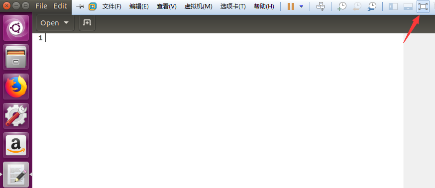

按上面一顿猛操作之后, 剪贴板正常了, 连点击 vmware 上面的全屏, ubuntu 也能跟着全屏(自动调整分辨率)了.

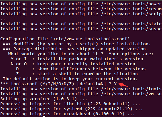

这里输入 Y 强制升级

跟着全屏
