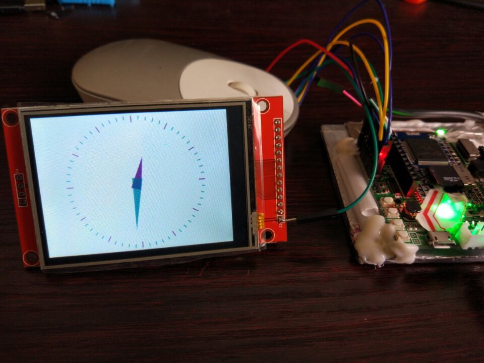

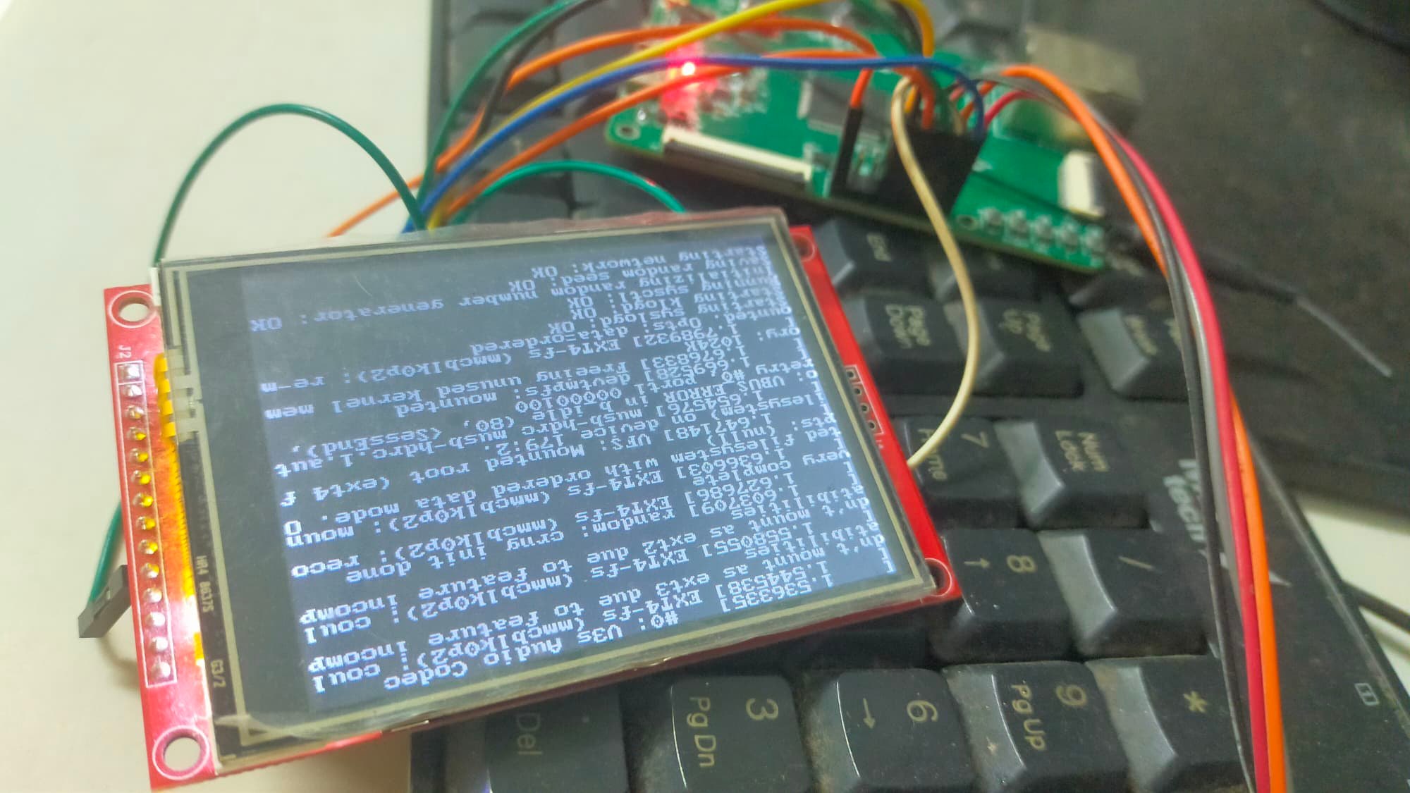

荔枝派Zero V3s开发板驱动 ili9341 摆拍
参考: Lichee Pi zero SPI LCD使用指南
在阅读本文之前,首先要保证你能够成功的编译linux内核,并构建一个完整的根文件系统。关于这部分的知识,之后还会单独写一个文档讨论。
其实lichee pi zero使用的4.10内核已经包含了市面上常见的SPI液晶屏的驱动(fbtft),我们所要做的仅仅是在设备树中添加节点。说起这个fbtft,它之前独立于内核存在过一段时间,作为单独的代码文件发布,如果你需要它,可以手动把这部分文件复制到内核源码中(参考fbtft的 github仓库)。后来被并入内核,具体是在哪一个版本的被并入内核的,这个也不必深究了。不过目前为止fbtft并未转正,依然存放在drivers/staging目录中。
1 配置内核添加fbtft驱动
使用make menuconfig配置内核,加入ili9341驱动。fbtft还支持更多型号的SPI总线的液晶屏。关于支持列表这里就不一一列出,可以进入menuconfig中查看。
Device Drivers  --->
    [ * ] Staging drivers  --->
        <*>   Support for small TFT LCD display modules  --->
                <*>   FB driver for the ILI9341 LCD Controller
                <*>   Generic FB driver for TFT LCD displays
编译内核:
make -j4
2 修改设备树注册ili9341
lichee pi zero默认注册40Pin RGB液晶屏,并且在启动参数中设置console为tty0 。为了尽可能减少改动,我们在设备树中删除了默认的40Pin液晶屏,这样新添加的ili9341也就顺利成章的成了唯一的太子,启动时的信息会通过他显示。

4 硬件连接
SPI屏    zero
3v3    3v3
GND    GND
DC    PWM1
RST    3v3
CS    CS
CLK    CLK
MISO    MISO
MOSI    MOSI
5 上电启动
linux内核启动时会加载fbtft驱动,注册framebuffer设备,打印如下信息:
[    0.860671] fbtft_of_value: buswidth = 8
[    0.864653] fbtft_of_value: debug = 0
[    0.868325] fbtft_of_value: rotate = 270
[    0.872252] fbtft_of_value: fps = 10
[    1.244063] graphics fb0: fb_ili9341 frame buffer, 320x240, 150 KiB video memory, 16 KiB DMA buffer memory, fps=10, spi32766.0 at 15 MHz
显示效果如下图:

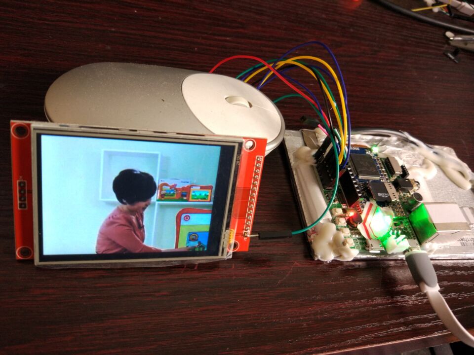

写入随机数到屏幕:
Qt自带钟表demo:
mplayer播放:
mplayer播放:

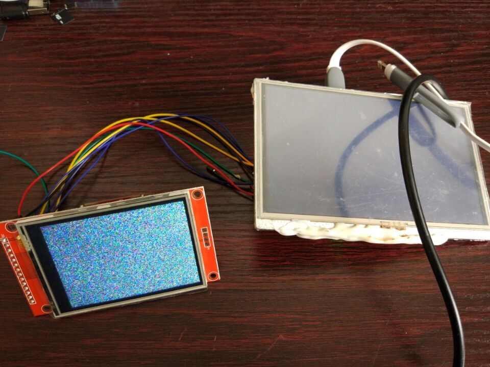

cat /dev/urandom > /dev/fb0
使用第一条命令可以让屏幕出现雪花
cat /dev/zero > /dev/fb0
使用第二条命令可以让屏幕变黑
为什么我看不到图片显示?

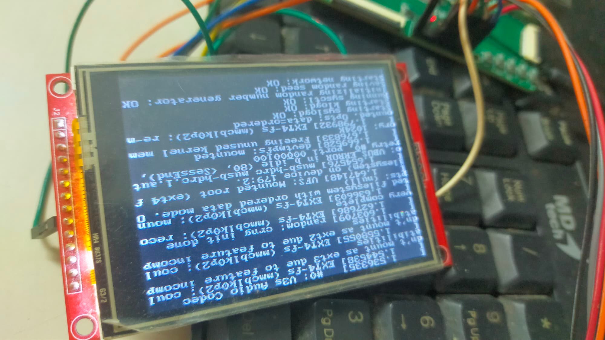

@nicholas3388
现在可以显示图像。
但是想从开机进入系统开始显示,还是做不到
还是做不到下图。

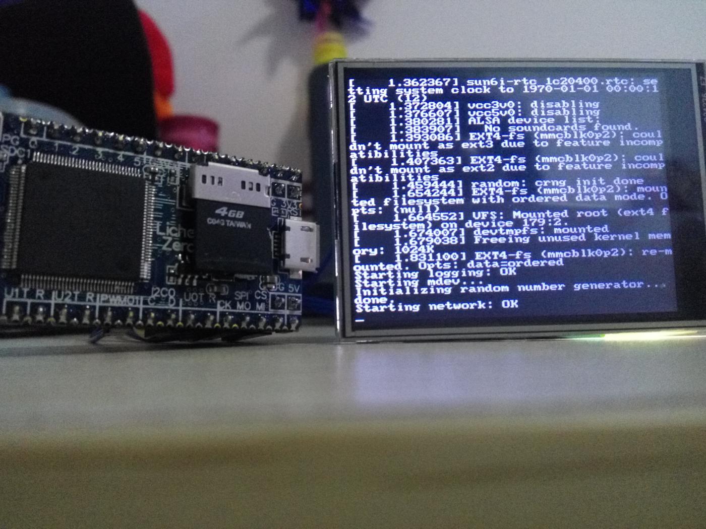

@tevada2010
同问,上电时怎么同步打印出那些log信息?
上电信息

要使用 framebuffer console, 兩個部分需要:
1. UBoot 傳遞 console=tty0 訊息 (或者 kernel hardcode 這個訊息)
2. Kernel 必須開啟支援 Device Drivers > Graphics support > Console display driver support > Framebuffer Console Support
Ref: https://steward-fu.github.io/website/mcu/nuc972/framebuffer_console.htm

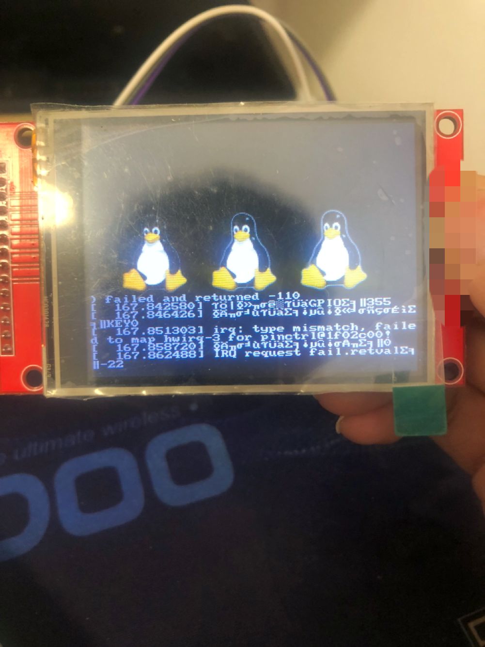

你好,我现在遇到了屏幕显示不完整的错误,你知道是怎么回事吗?
设备树信息如下:
    lcd:tftlcd2-8@0{
        compatible  =  "ilitek,ili9341";
        spi-cpol;//spi模式
        spi-cpha;
        rotate = <90>;//使屏幕旋转90度,相较于默认显示角度
        fps = <30>;//帧率
        buswidth = <8>;//数据位宽
        rgb;
        cs-gpios = <&pio 0 7 GPIO_ACTIVE_LOW>;  //PA7
        reset-gpios = <&pio 0 8 GPIO_ACTIVE_LOW> ;//PA8
        dc-gpios = <&pio 0 9 GPIO_ACTIVE_LOW> ;//PA9
        reg = <0>;  //SPI NO address
        spi-max-frequency = <42000000>; //4.2MB
驱动是正常的,能够全屏显示雪花,就是打印uboot和内核启动信息的时候不能完整显示,总会有企鹅logo在上面
