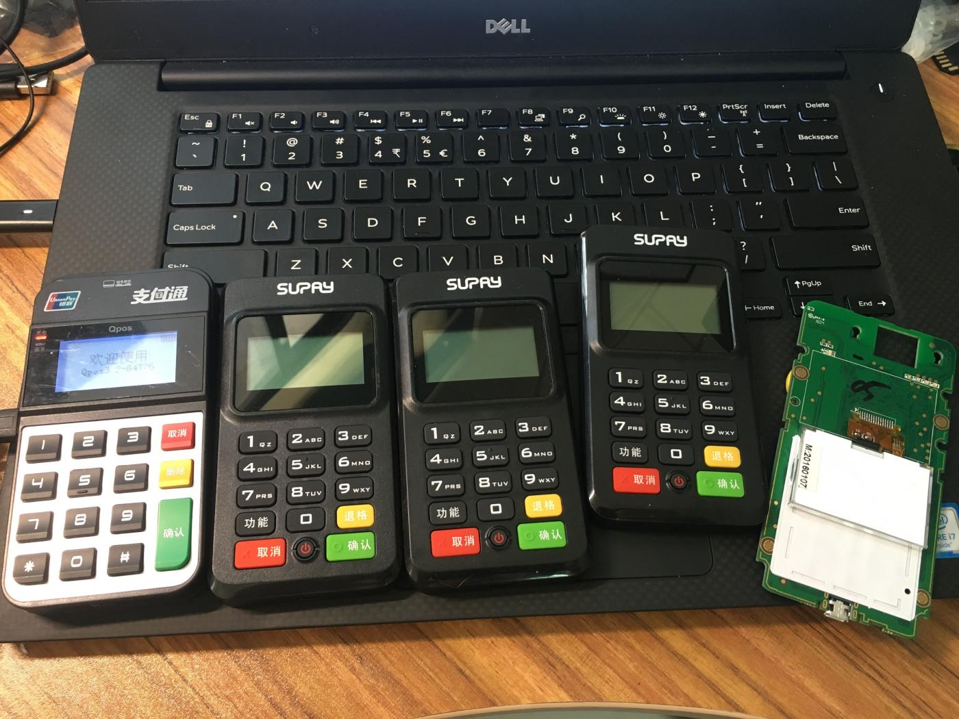

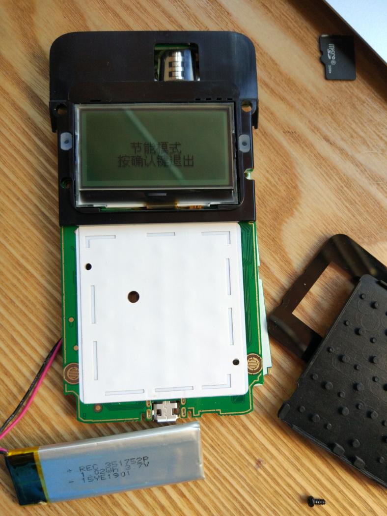

推荐一个好玩的板子,8元,二手, 飞思卡尔 K21 + AP6210B + 12864液晶屏蓝牙POS机, 可以用作Cortex-M4开发板
从此你多了一片 飞思卡尔 50Mhz K21 Cortex-M4 开发板
主芯片手册: K21P121M50SF4.pdf
参考链接: 很早以前的Win7 VMWare Ubuntu12.04LTS/15.10 使用AP6210B蓝牙模块记录(2016-02-18)
购买链接: https://item.taobao.com/item.htm?id=567153283410
已买两个,坐等收货。
感谢卖家

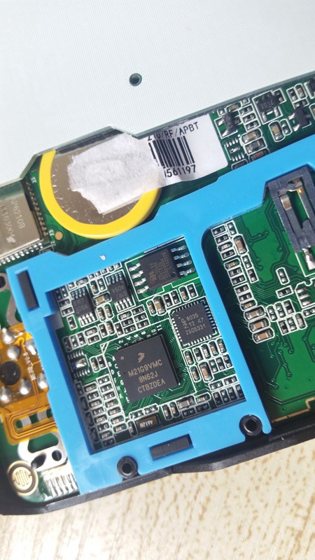

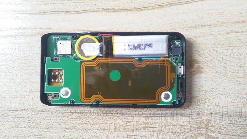

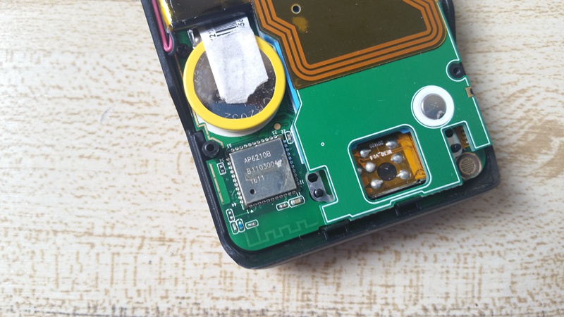

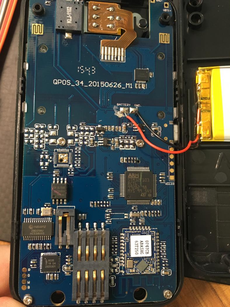

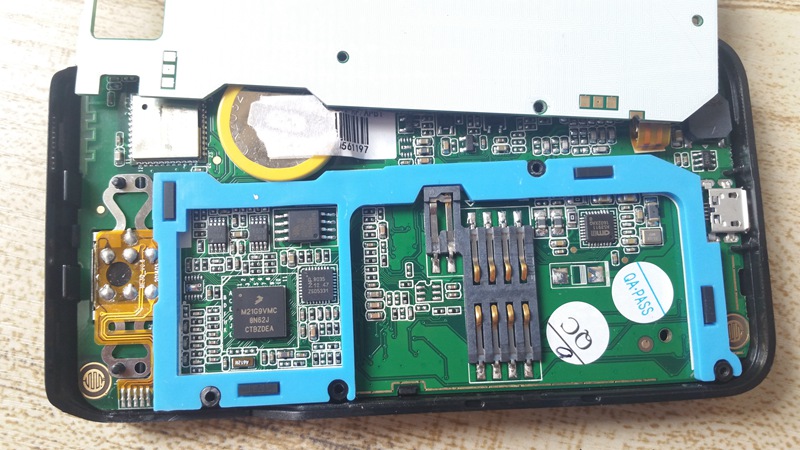

找到这个宝贝的产品型号了: 新大陆ME30.pdf
主控芯片50Mhz: NXP M21G9VMC, 对应SDK是 MK21DN512VMC5,  -40 to 105°C
4MB flash: 25L32
带背光12864黑白液晶, 驱动芯片未知.
轻触式按键
NFC芯片: AS3911

已发帖子: 9,433

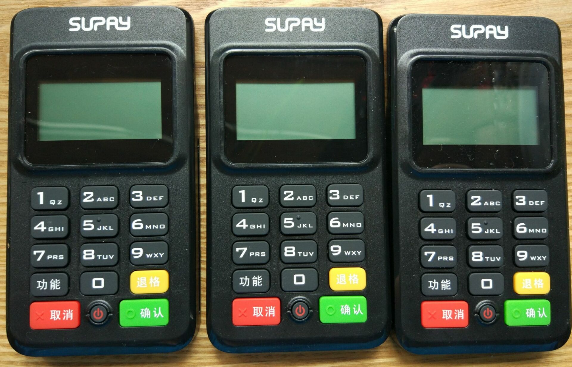

楼主 #3 2018-05-05 13:49:38
已发帖子: 9,433
Re: 推荐一个好玩的板子,8元,二手, 飞思卡尔 K21 + AP6210B + 12864液晶屏蓝牙POS机, 可以用作Cortex-M4开发板
以下是商家图片.
以上是商家图片.

主芯片 M21G9VMC -> MK21DN512VMC5
http://cache.freescale.com/files/32bit/doc/data_sheet/K21P80M50SF4.pdf
第5页
Original part number  Alternate part number
MK21DX128VMC5      M21GGVMC
MK21DX256VMC5      M21GHVMC
MK21DN512VMC5      M21G9VMC

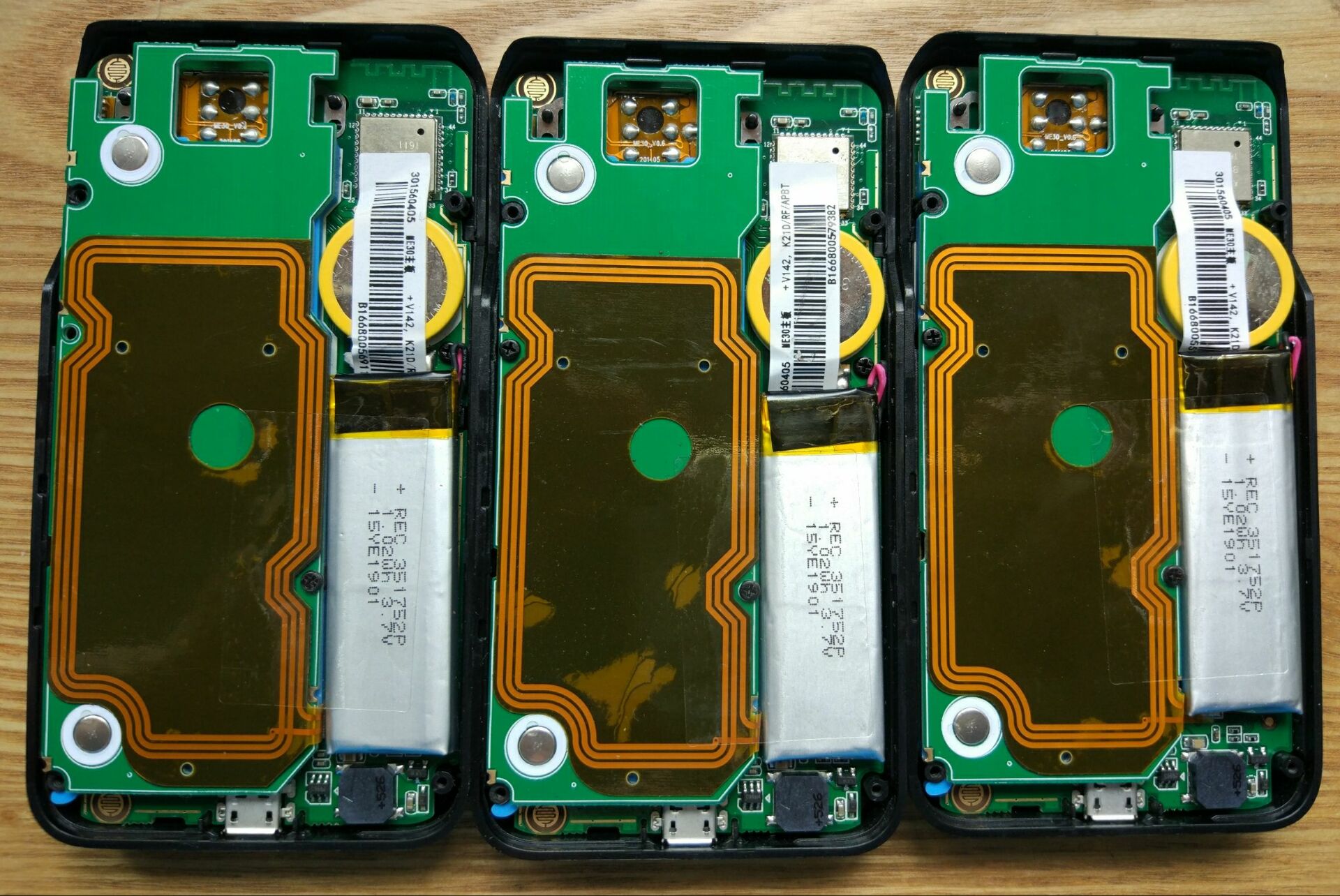

真多发了一个,感谢卖家的慷慨赠送.

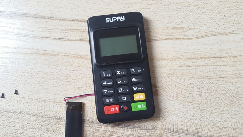

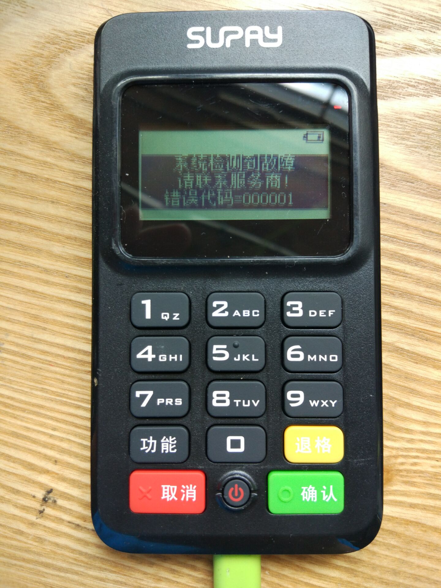

开机自毁,怕怕,估计已经爆掉一个了。

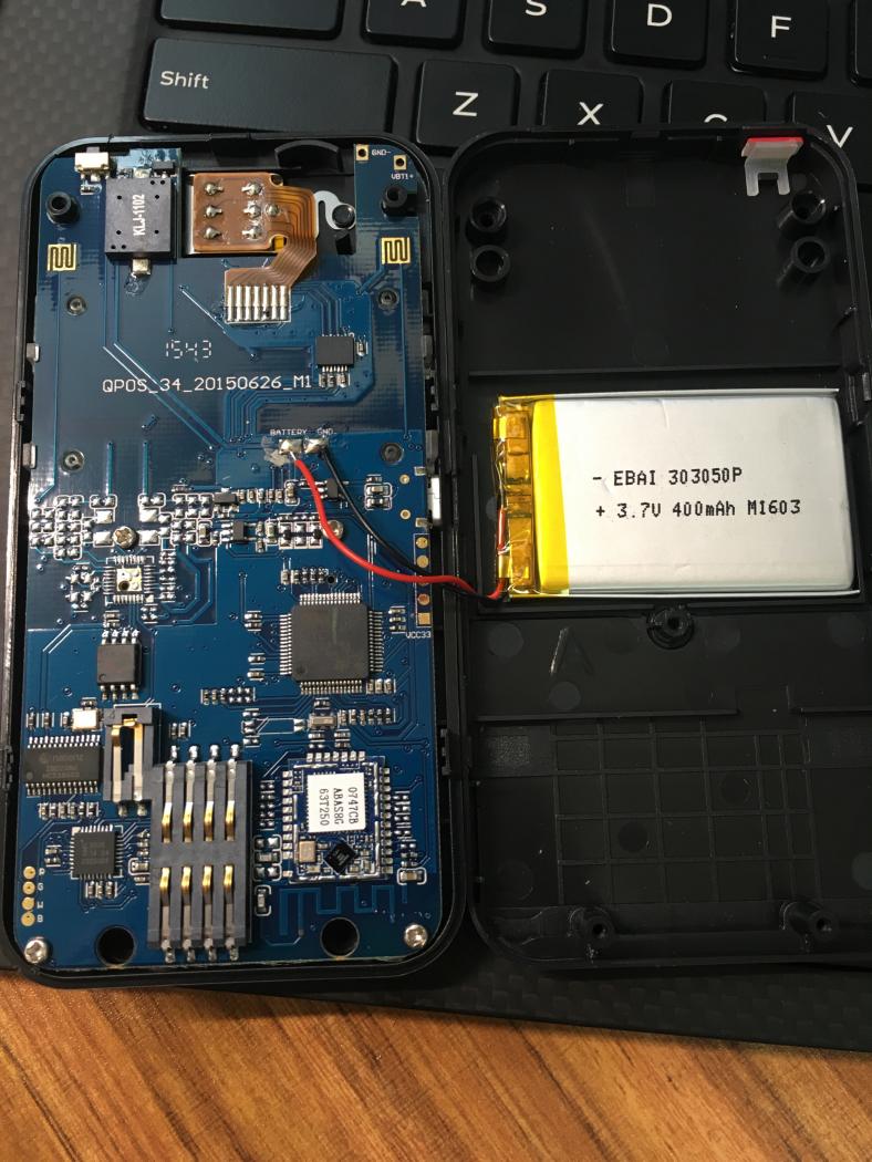

楼主 #9 2018-05-06 18:05:59
已发帖子: 9,433
拆了的机器, 没炸, 还是一样的错误, 系统检测到故障。。。
嗯, 估计应该是啥子密钥存RAM吧, 开机只毁密钥,程序还是工作的。

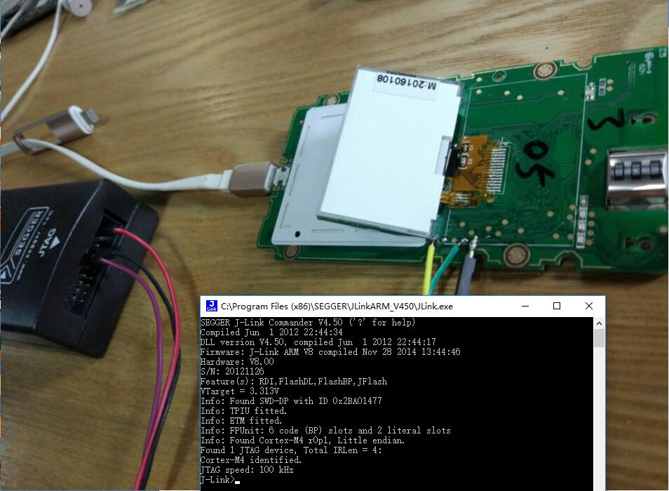

楼主 #13 2018-05-06 23:20:37
已发帖子: 9,433

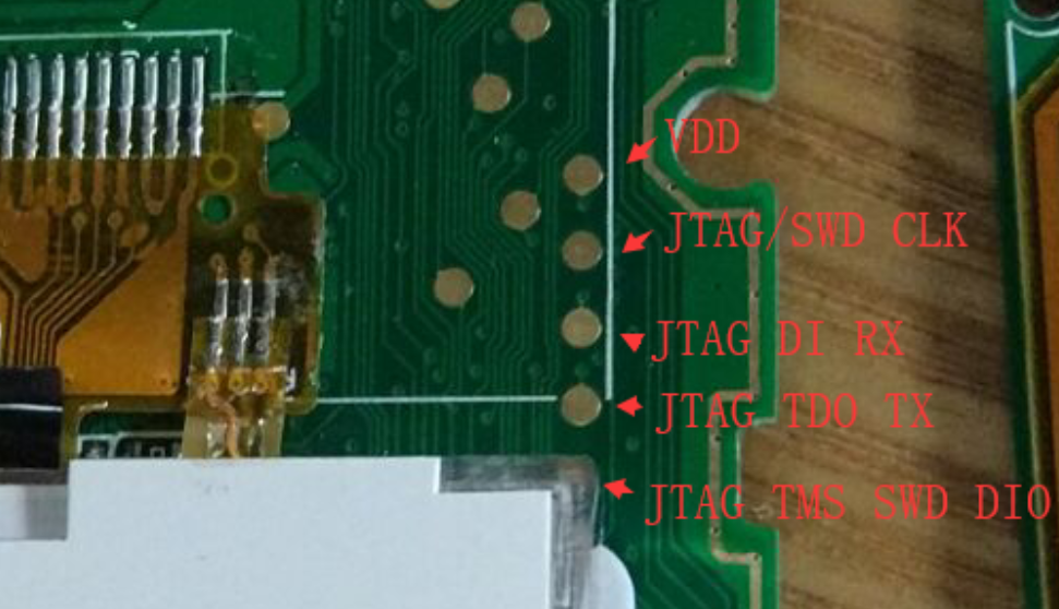

JLINK已经连上。

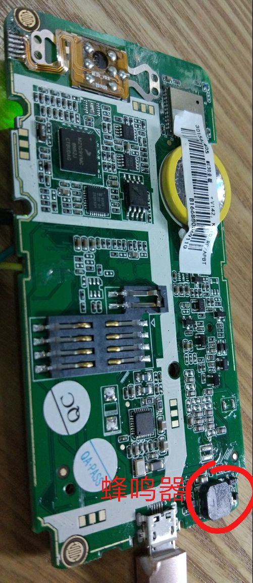

这个蜂鸣器有点难找。
如果很吵可以堵住左边这个孔
捂脸...

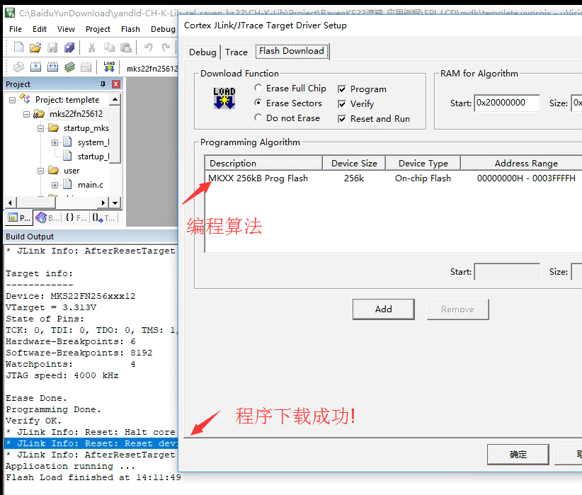

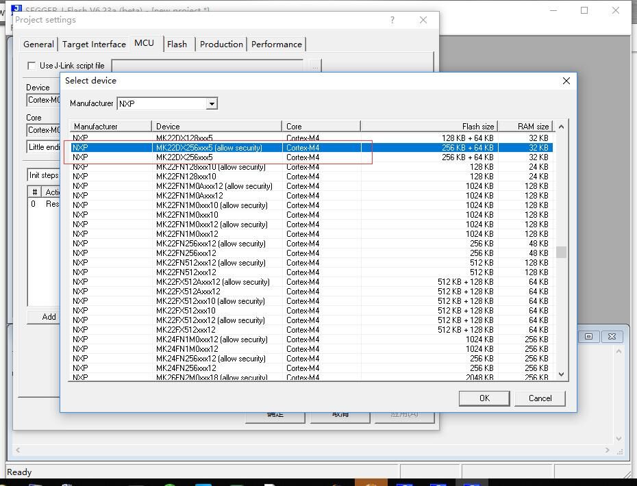

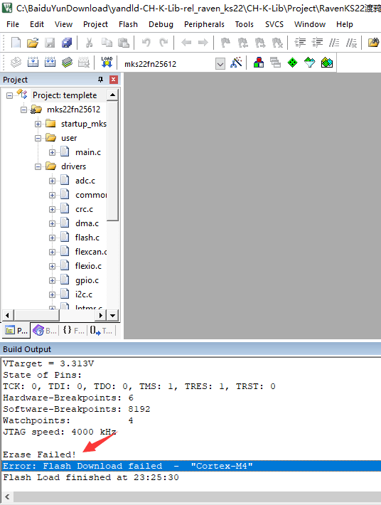

keil 不能直接烧录,但是jflash 选可以烧了
jflash 选择 K22DN256xxx5 可以正常操作,但是选择 K22DN256xxx5就不正常了,原因未知。
好消息,经过七七四十九回折腾,
终于跑起渡鸦里面的led例程,
把灯点亮,
12864 LCD明天再测试。
楼主 #20 2018-05-10 14:14:36
已发帖子: 9,433
占坑
楼主 #21 2018-05-10 14:14:44
已发帖子: 9,433
原来Keil5 要装上这个pack才能下载到flash:
Keil.Kinetis_KSxx_DFP.1.2.1.pack
Keil.Kinetis_K20_DFP.1.6.0.pack
楼主 #22 2018-05-10 14:18:01
已发帖子: 9,433
搞定 Keil5 程序下载。
楼主 #23 2018-05-10 14:37:44
已发帖子: 9,433

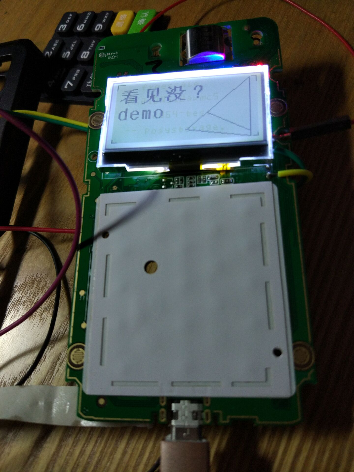

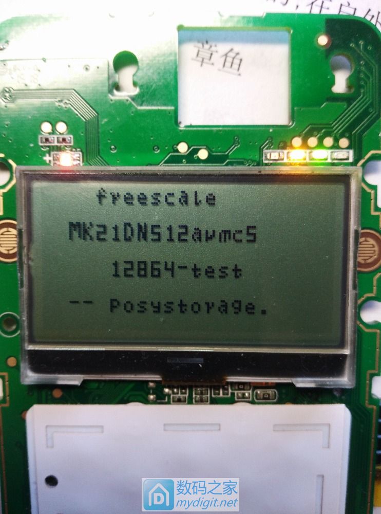

液晶驱动芯片应该就是 ST7565/ST7567或者兼容芯片了.
https://newhavendisplay.com/appnotes/datasheets/LCDs/ST7567.pdf

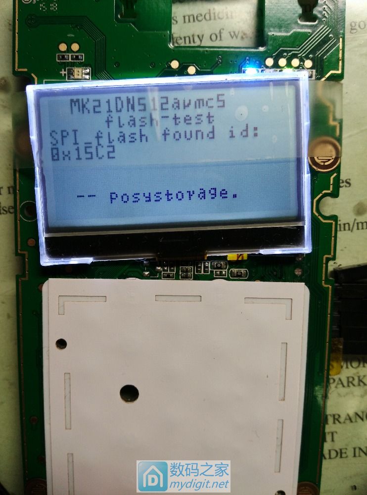

楼主 #24 2018-05-10 20:46:36
已发帖子: 9,433
终于把液晶demo跑起来了.

MDK Keil 源代码下载:MK21DN512VMC5_AP6210B_12864_POS_20180511.7z
接线方法:
3V3   ----------- JLINK 1 ----用于检测目标是否有电
GND  ------------JLINK 4
SWD-CLK
SWD-DAT
RST  ------------ JLINK 15 ---用于复位目标板

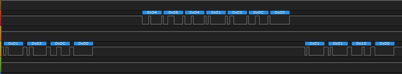

我试了在gd32那个板子上移植btstack。
就是这个同款板子
啊
然后通讯部分是能用了,但是发送复位指令后,紧接着又发了一条ap6210b不认识的指令,然后就完全卡死了。折腾了一天了没找到怎么解决,晕哥求救
最近编辑记录 posystorage (2018-05-13 03:10:36)
#31 2018-05-13 03:08:29
posystorage
注册时间: 2018-05-06
已发帖子: 173

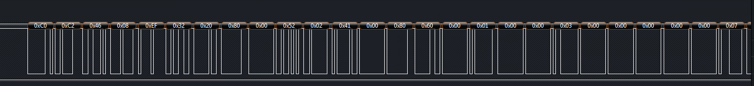

通讯抓包
通讯抓包
第一条是gd32发了复位指令
第二条是6210b返回的事件,复位ok
第三天是个莫名其妙的指令,然后就没有然后了,完全卡死了
楼主 #33 2018-05-13 08:58:38
已发帖子: 9,433

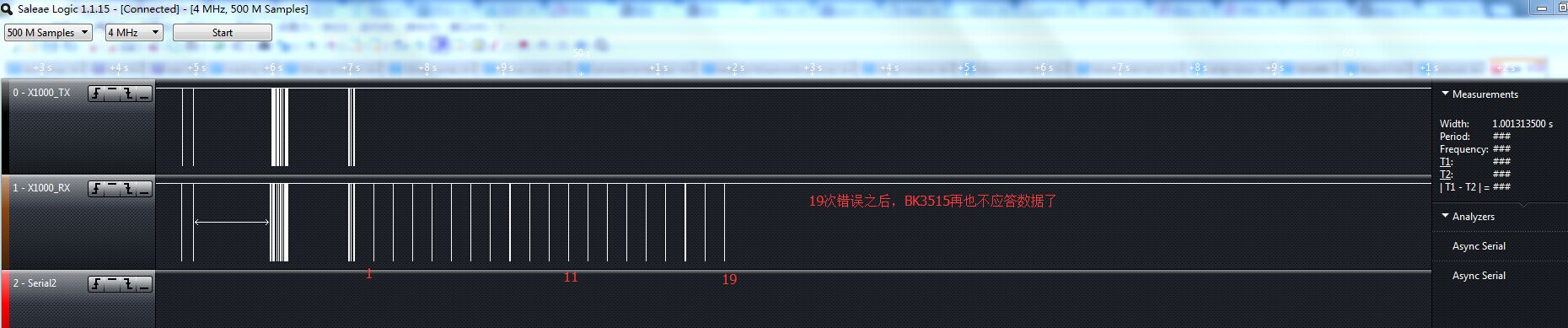

如果进入HCI了, 就应该按照协议走, 发了不识别(没有包头,包尾,校验等)的指令,那么AP6210B必然进入不回应状态,我是这么理解的。
以前用Linux驱动BK3515的时候也这样,而且还是用Linux自带的协议栈,无缘无故啥也不回应,就像死机了一样。
问了芯片原厂,也是一脸懵逼。
楼主 #34 2018-05-13 09:05:39
已发帖子: 9,433

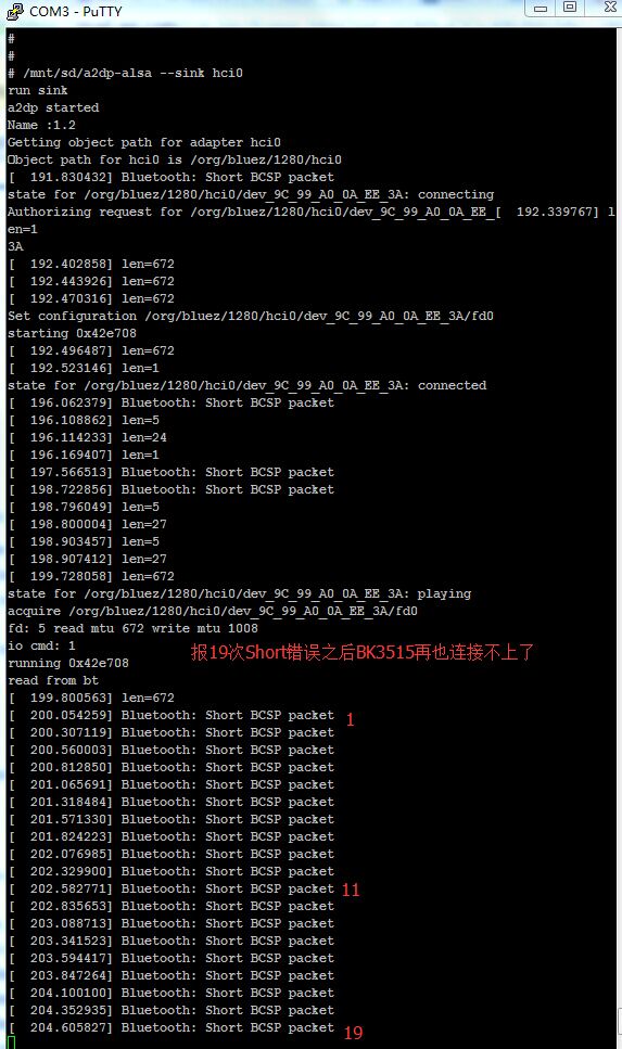

xxx, yyyy:
  我现在使用 网友james的方法( http://www.lightofdawn.org/blog/?viewDetailed=00032),
可以在ubuntu获取手机蓝牙发过来的蓝牙A2DP音频数据,但是在BK3515下面遇到麻烦,
驱动报出19次 short bcsp packet错误, 然后BK3515再也不发送数据了。
下面是详细情况.
驱动报出的19次错误:
逻辑分析仪对应的19次错误:
再也无法与BK3515通讯了, 执行 hciconfig hci0 up 之后出现tx timeout.
这是BK3515的发出的19个数据包其中一个的一部分
从过往邮件翻出来的.

楼主 #37 2018-05-13 22:45:50
已发帖子: 9,433
GPIO_Init(HW_GPIOB, 19, kGPIO_OPPL);
while(1)
    GPIO_PinToggle(HW_GPIOB, 19);
测试出来, 蜂鸣器是无源蜂鸣器,需要PWM驱动, 引脚是GPB19.

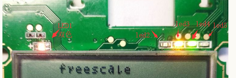

GPC2      LED1     红灯
GPC12    LED1     橙色
GPC7      LED2     蓝色灯
GPC6      LED3     黄灯
GPA19    LED4     橙灯
GPA18    LED5     红灯
GPC5      液晶背光
GPIO_PinToggle(HW_GPIOC, 2);//LED1
GPIO_PinToggle(HW_GPIOC, 12);//LED1
GPIO_PinToggle(HW_GPIOC, 7);//LED2
GPIO_PinToggle(HW_GPIOC, 6);//LED3
GPIO_PinToggle(HW_GPIOA, 19);//LED4
GPIO_PinToggle(HW_GPIOA, 18);//LED5
跑马灯测试:
while(1)
    DelayMs(500);
    DelayMs(500);
    DelayMs(500);
    DelayMs(500);
    DelayMs(500);
    DelayMs(500);
费了九牛二虎之力测出来的,请大家珍惜。

晕神,这个片子有串口或者spi这类接口引出吗?
楼主 #40 2018-05-14 09:58:28
已发帖子: 9,433
串口至少引出了两组,
一组是JTAG复用的, 可以看到 13楼那个图片 https://whycan.cn/t_1137.html#p5238
另一组是蓝牙AP6210B那里, 也是串口连接的。
SPI也引出来,至少12864 LCD那组是SPI接口。

#43 2018-05-14 17:49:52
DENHJD
注册时间: 2017-12-24
积分: 141.5
买了5块,刚到手,4块跟晕哥一样的,还有一个是没拆过的QPOS,准备拿KSDK把这块板子的外设撸一遍,QPOS一会拆开看看啥方案的
刚查了下QPOS是F103+F071+WLP封装蓝牙芯片的方案,感觉亏了233
最近编辑记录 DENHJD (2018-05-14 17:51:58)

欢迎入坑, 还有QPOS是什么?有没有链接?
#45 2018-05-14 17:55:04
DENHJD
注册时间: 2017-12-24
积分: 141.5
最左边的就是Qpos,拍的是一个链接,估计老板发错了
楼主 #46 2018-05-14 18:01:27
已发帖子: 9,433
左边那个我在店主的淘宝店见过,
主芯片用STM32,
蓝牙用什么型号?
#47 2018-05-14 18:12:23
DENHJD
注册时间: 2017-12-24
积分: 141.5
蓝牙是F071+CSR的WLP晶圆,激光刻字太小看不清了

折腾了半天,Jlink还没连上,一直提示Pcode -1,什么鬼
OK了,JTAG模式下,在上电的一瞬间点connect就连接上了,估计是源程序把JTAG/SWD禁用了
最近编辑记录 DENHJD (2018-05-14 19:25:29)
楼主 #50 2018-05-14 19:38:47
已发帖子: 9,433
DENHJD 说:
有可能,我一开始也是稀里糊涂折腾了很久,不知道后来怎么终于让我把程序擦掉了。

这板子JTAG默认程序用不了的原因找到了,它把PTA0-PTA4用作矩阵键盘了,PTA0-PTA3是JTAG。。。
跑出来的键盘矩阵,不一定完全准确
另外这片子跑在96MHz下串口点灯点屏幕完全没问题,感觉要是可以外接晶振的话可以跑得更高,晶振输入口是PTA18 PTA19,就是晕哥上边指出的LED4和LED5,可以拆了LED上个晶振试试,不过走线距离太长了,不知可行不可行
