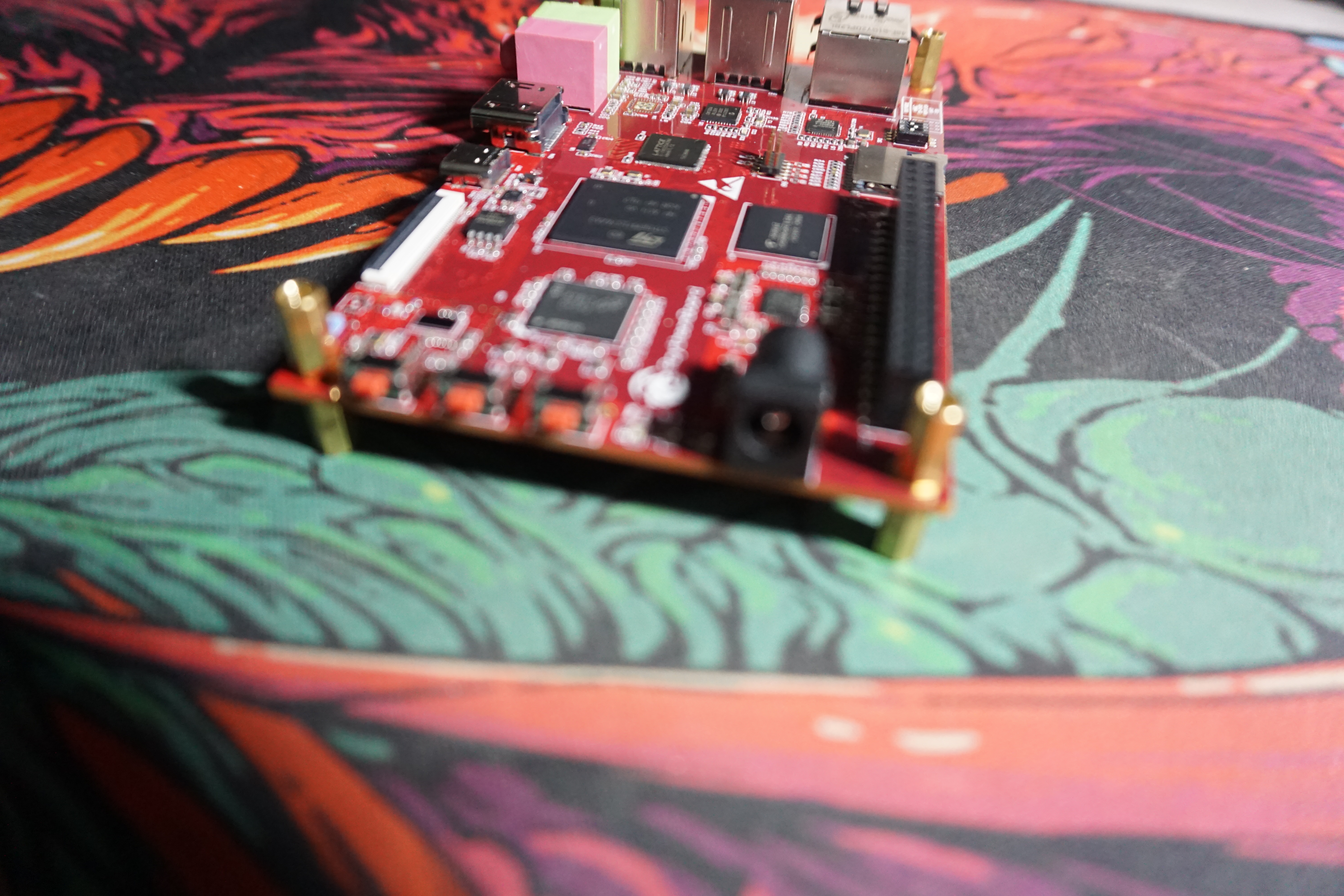

使用华嵌HQEmbed S3 开发板, 驱动经典的无线芯片 BCM43438(AP6212) 的 WIFI
购买链接: https://item.taobao.com/item.htm?id=591896289694
店铺链接: https://shop512436263.taobao.com
参考链接: 感谢华嵌HQEmbed赠送的 漂亮高颜值S3 开发板 (底板 + 核心板)
核心板原理图: core_s3_v01.pdf
底板原理图: hq_050ips_v01.pdf

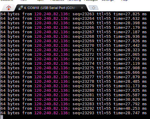

测试了将近6小时, BCM43438 仍然坚挺.

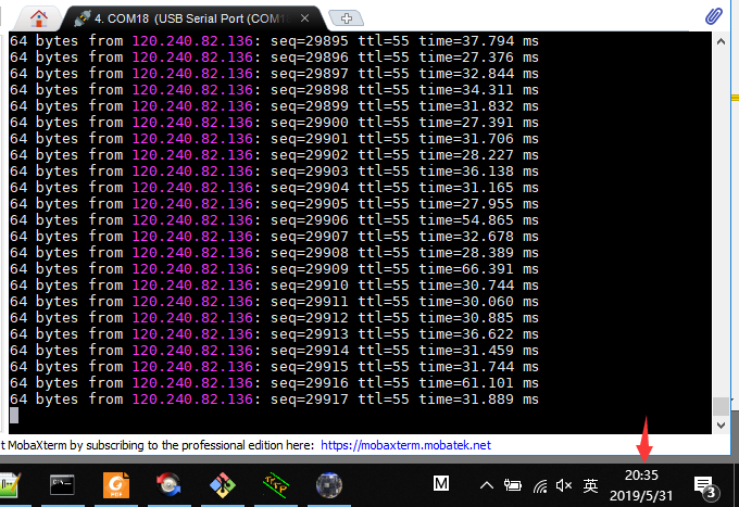

楼主 #9 2019-05-31 20:36:55
已发帖子: 9,433
Re: 使用华嵌HQEmbed S3 开发板, 驱动经典的无线芯片 BCM43438(AP6212) 的 WIFI
测试了将近9小时, BCM43438 仍然坚挺.

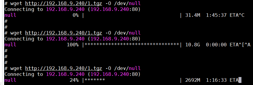

AP6212 稳定工作将近 24 小时了,
测试了从电脑一次性下载 11.6 G的文件, 耗时 1小时46分左右
11616.504723 / (1*3600+45*60 + 37) = 1.833 MB/s = 14.664Mbps
测试环境 Windows10 + VMware + Ubuntu16.04 + Apache2 + 同一个路由器(电脑5G频段, AP6212 2.4G频段)
如果电脑用网线, 应该速度会更好一些.
