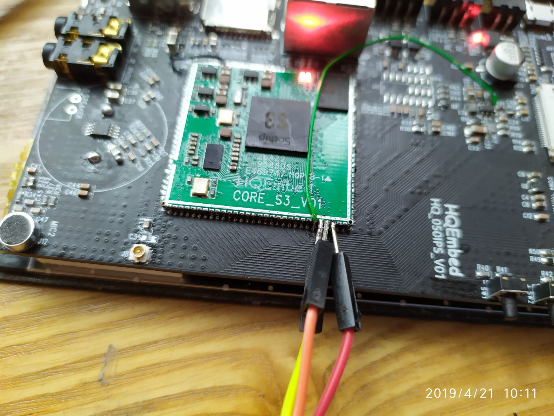

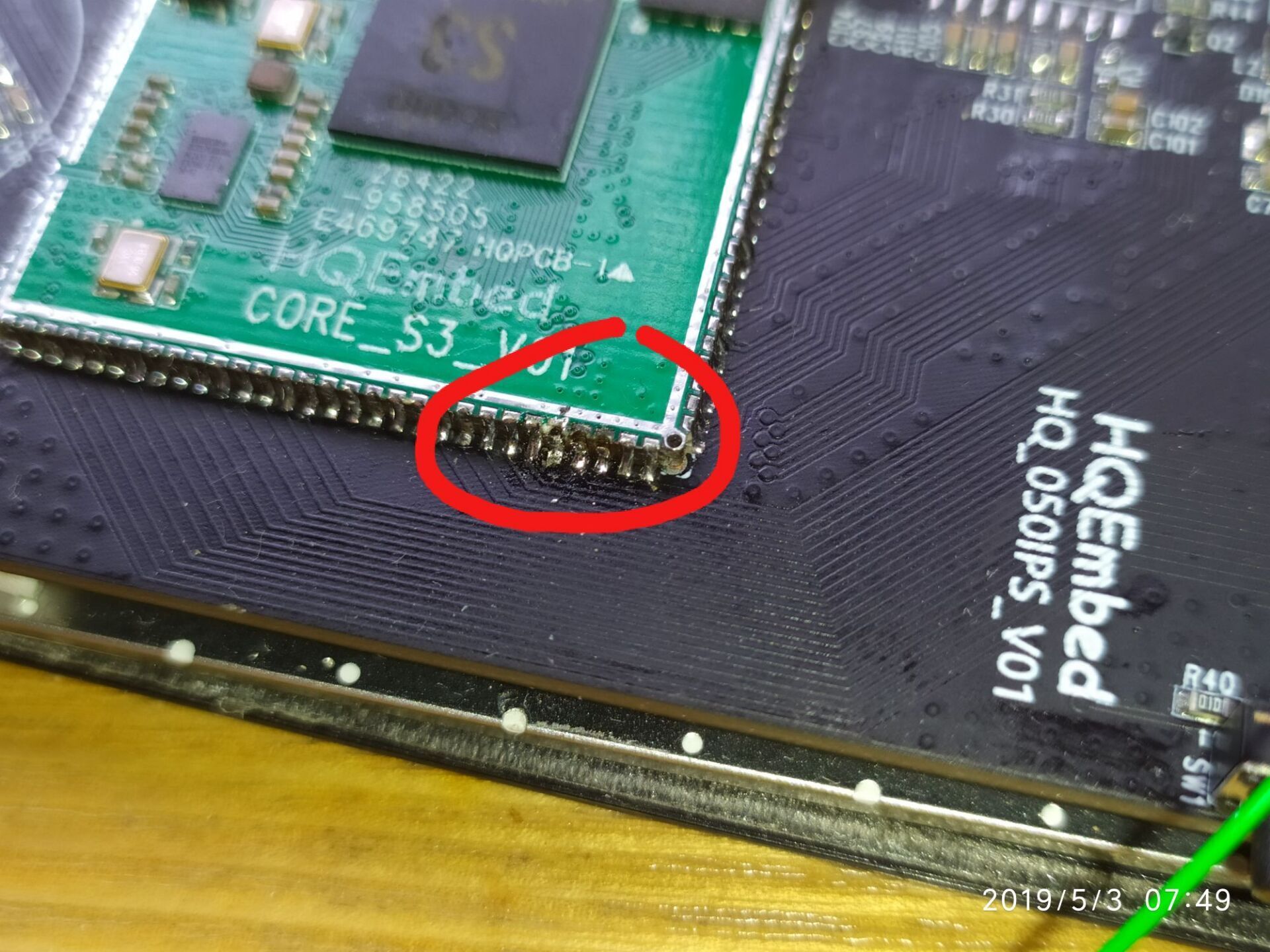

玩华嵌HQEmbed S3 开发板, 在核心板引脚焊接了杜邦线, 不小心拉断了铜皮
楼主 #2 2019-05-31 09:11:56
Re: 玩华嵌HQEmbed S3 开发板, 在核心板引脚焊接了杜邦线, 不小心拉断了铜皮
楼主 #3 2019-05-31 09:12:39
变成了这样了,
这种孔板子中间出线, 想修估计都修不好了。

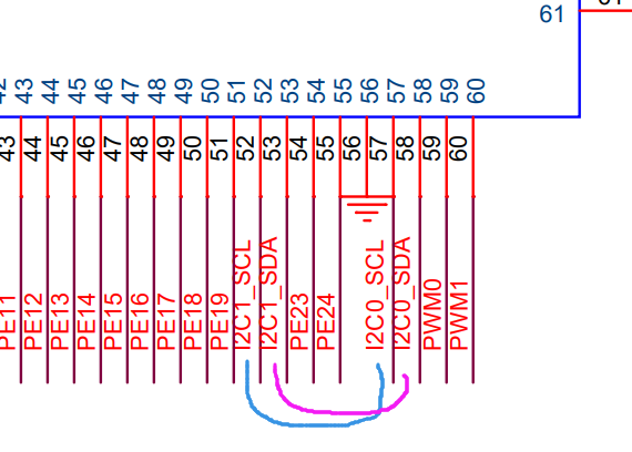

I2C0_SCL, I2C0_SDA (PB6, PB7)彻底阵亡了

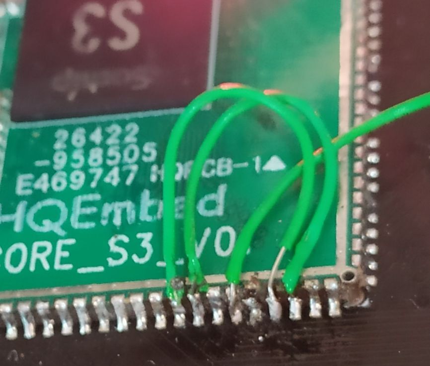

把 I2C1 强行怼上去 试一试
楼主 #5 2019-05-31 09:22:29
这样怼上去之后, 触摸屏是使用是 I2C1 (PE21, PE22) 了。
