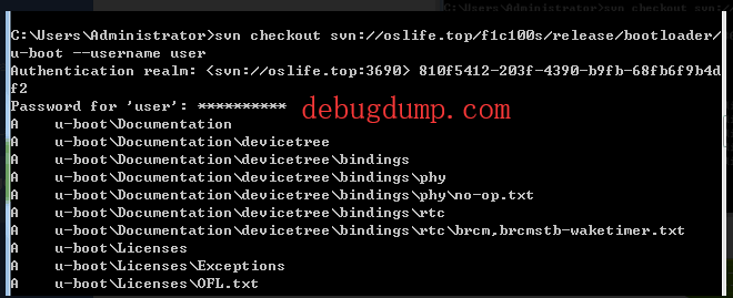

svn命令下载:
svn checkout svn://oslife.top/f1c100s/release/bootloader/u-boot --username user
svn checkout svn://release.lenrek.cn/f1c100s/release/bootloader/u-boot --username user
然后输入密码: userpasswd 即可!

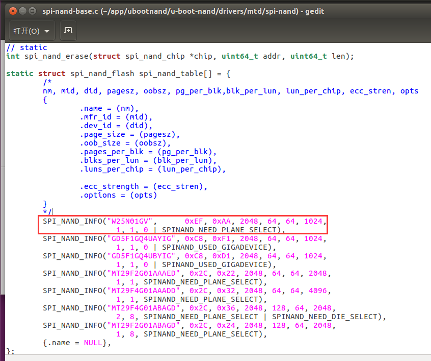

晕哥,如何添加id呀.....百度了一圈...搜到了说是要改uboot/driver/mtd/jedec_flash.c
不知道对不对....改完以后,重新编译没啥反应....
有相关参考的资料吗???
楼主 #8 2018-11-08 14:04:06
已发帖子: 9,424
Re: @assert 修改后的 f1c100s u-boot 开源了, 可以引导bsp linux
打开 u-boot/drivers/mtd/spi-nand/spi-nand-base.c
static struct spi_nand_flash spi_nand_table[] = {
    SPI_NAND_INFO("GD5F1GQ4UAYIG", 0xC8, 0xF1, 2048, 64, 64, 1024,
            1, 1, 0 | SPINAND_USED_GIGADEVICE),
    SPI_NAND_INFO("GD5F1GQ4UBYIG", 0xC8, 0xD1, 2048, 64, 64, 1024,
    SPI_NAND_INFO("MT29F2G01AAAED", 0x2C, 0x22, 2048, 64, 64, 2048,
            1, 1, SPINAND_NEED_PLANE_SELECT),
    SPI_NAND_INFO("MT29F4G01AAADD", 0x2C, 0x32, 2048, 64, 64, 4096,
    SPI_NAND_INFO("MT29F4G01ABAGD", 0x2C, 0x36, 2048, 128, 64, 2048,
            2, 8, SPINAND_NEED_PLANE_SELECT | SPINAND_NEED_DIE_SELECT),
    SPI_NAND_INFO("MT29F2G01ABAGD", 0x2C, 0x24, 2048, 128, 64, 2048,
            1, 8, SPINAND_NEED_PLANE_SELECT),
    {.name = NULL},
在这里修改.
#9 2018-11-08 15:13:17
填写完毕:效果如下:

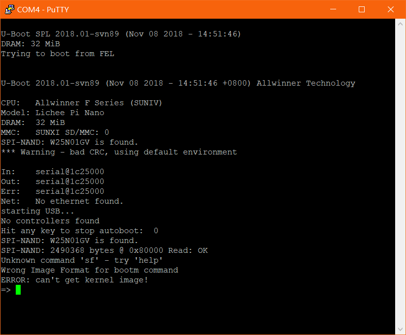

重新将编译好的uboot使用sunxi-fel在ram中运行
sudo sunxi-fel uboot u-boot-sunxi-with-spl.bin
效果如下,可以识别到了,但CRC错误...
楼主 #10 2018-11-08 15:15:03
已发帖子: 9,424
是环境变量(bootcmd, bootargs ...)CRC错误, 可以不用管.
#11 2018-11-08 15:18:22
迪卡 说:
填写完毕:效果如下:
https://whycan.cn/files/members/1228/1.png
https://whycan.cn/files/members/1228/2.png
将uboot烧到spi nand里或tf卡里,和上面是一样的
楼主 #12 2018-11-08 15:20:22
已发帖子: 9,424
迪卡 说:
迪卡 说:
填写完毕:效果如下:
是的, 你还没有去写环境变量(u-boot执行saveenv命令),
所以u-boot读不到数据和CRC校验值,
所以显示一个警告而已。
就当没看到好了。
