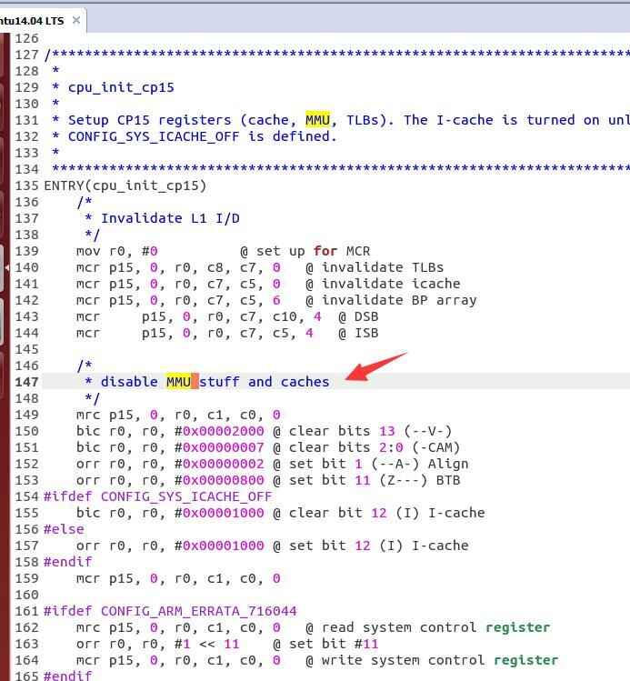

我的全志allwinner V3s 荔枝派zero开发板,使用主线u-boot, 添加800x480全屏的启动logo,刷屏就像拉窗帘一样慢
请问有大神碰到过吗?

我在这里 arch/arm/cpu/armv7/start.S
把i-cache, d-cache开起来还是一样的效果

大神们,uboot为什么要diable cache mmu呢?

Re: 我的全志allwinner V3s 荔枝派zero开发板,使用主线u-boot, 添加800x480全屏的启动logo,刷屏就像拉窗帘一样慢
uboot启动的时候没有用到mmu
为了防止干扰干掉了

xboot Q群群主回复:
mmu不开,dcache没有作用,等于没开一样
dcache必须使用mmu
应该跟cpu内部如何实现cache的机制有关
参考xboot,如何开mmu的
做的一一映射
cache,mmu,应该是任何一个cpu最难处理的地方了
操作系统里,就是各种竞态资源保护了
都是需要,花大精力研究的
其他群友回答:
pipt的cache可以不开mmu才能用,vivt,vipt的cache要开mmu才能用
v是virtual,p是physical,i是index,t是tag
去看看cache基础就明白了

目前我怀疑cache根本没起作用。
导致整个系统启动缓慢。
如果能把cache启动,我觉得开机可以加速好几秒。

是不是把这个mmu.c移植过去,就能把V3s的mmu,cache跑起来?

我把xboot mmu初始化加到uboot board init 了,但是没有效果。怎么确定cache有没有起作用?

现在还没有解决,
估计原因是主线uboot没有开mmu和cache.
