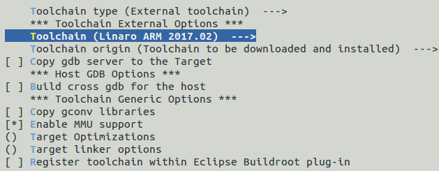

    1). 下载最新的buildroot稳定版本
        官方网站:   https://buildroot.org/download.html
        长支持版本:buildroot-2017.02.7.tar.gz
        最新稳定版:buildroot-2017.08.1.tar.gz

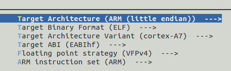

    2). 配置buildroot 参数, make menuconfig; make
        如果不会配置, 就下载下面这个文件,然后把 buildroot-v3s-20171122.zip解压后 拷贝到 buidroot目录成 .config 文件。
     3). 执行编译, 生成文件跟文件系统。
     4). 如需构建Qt应用程序,   视频地址:  buildroot成功后如何编译Qt应用程序
5. USB烧录spi flash

Re: F1C100s入坑记录(主线u-boot, bsp kernel, buildroot rootfs) (正在编写...)
f1c100s是A7? 支持硬浮点? 截图有问题吧?
