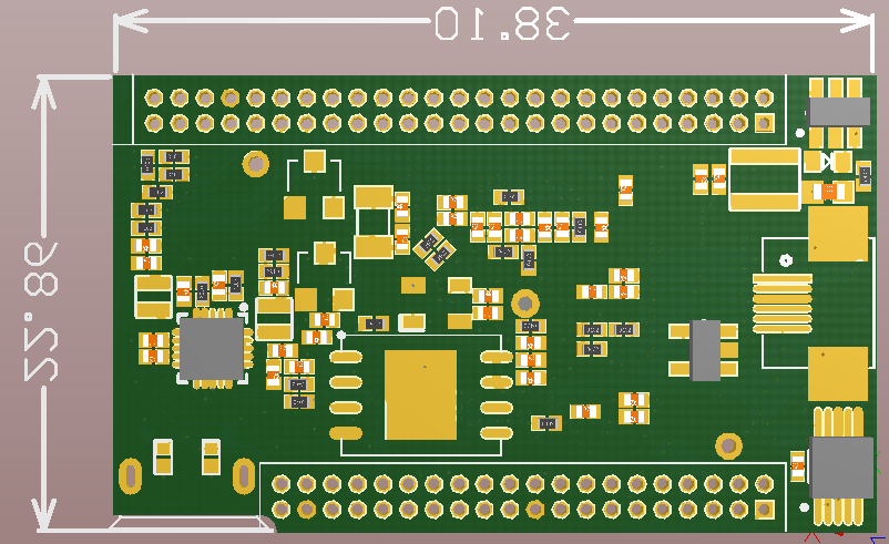

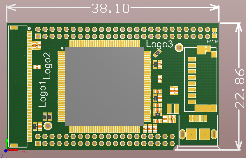

核心板如下:
1、尺寸:38.1 22.86mm( 1500 900mil)
2、自带SPI NOR/NAND,TF卡槽,microUSB口
3、自带通用RGB-40Pin口,电阻触摸屏芯片以及LED背光
4、全Pin引出

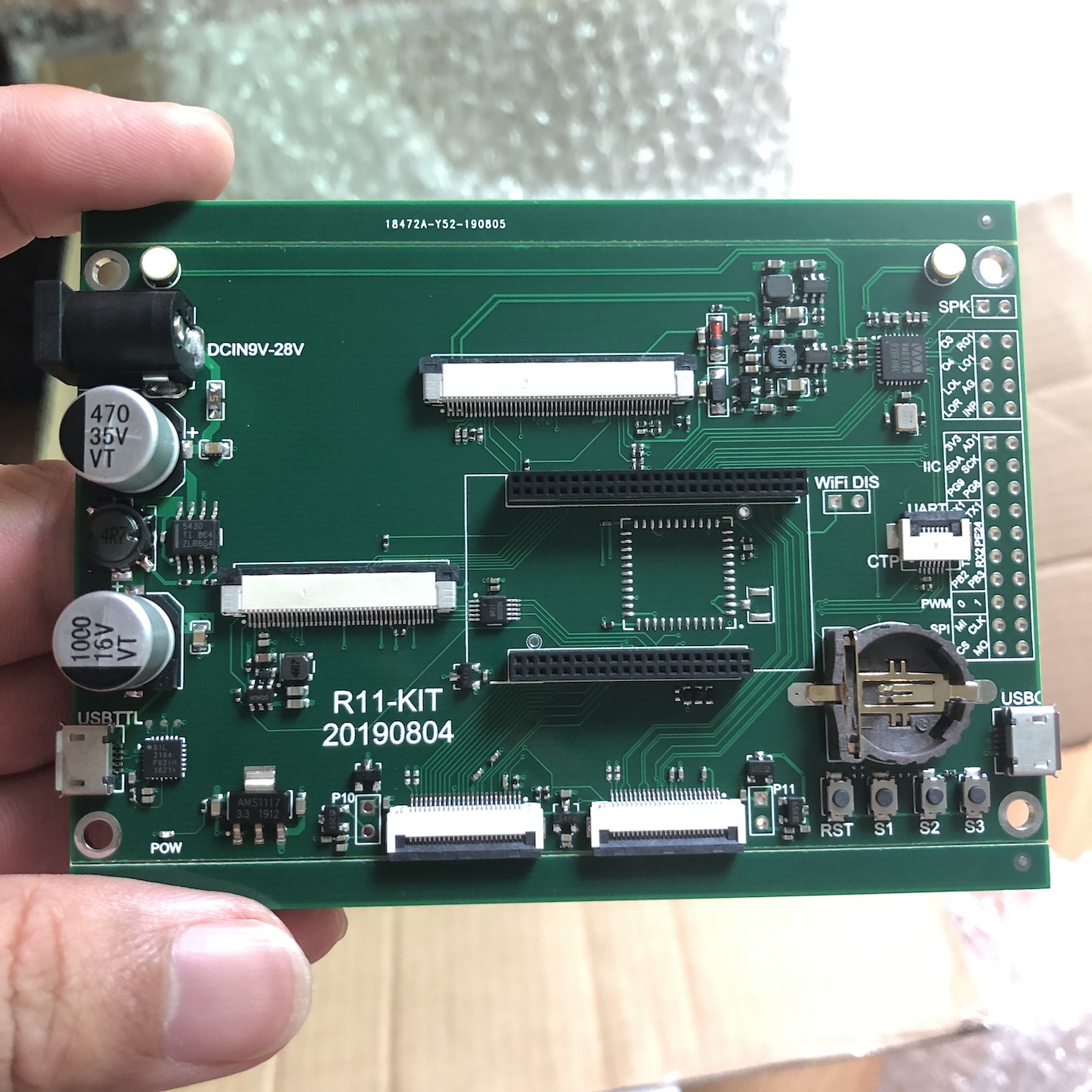

楼主 #19 2019-07-31 18:44:15
Re: 全志R11核心板和底板(主要跑RTT和柿饼UI)

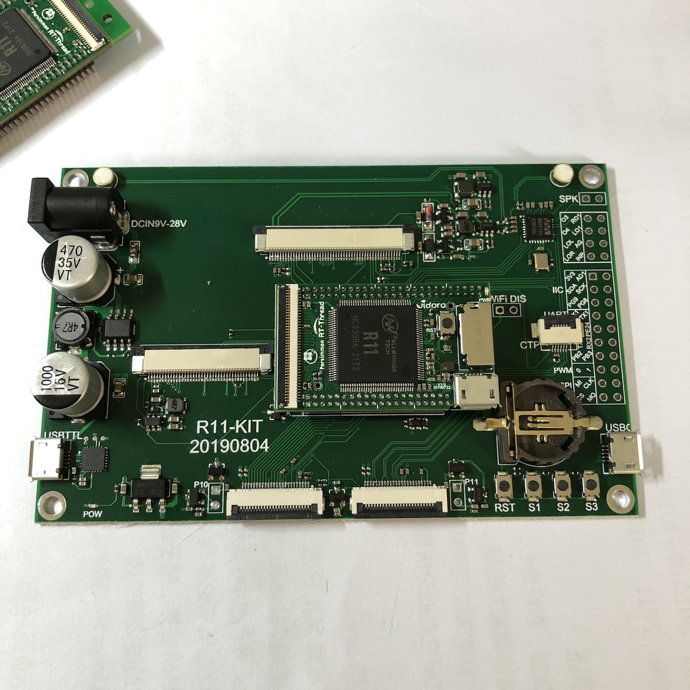

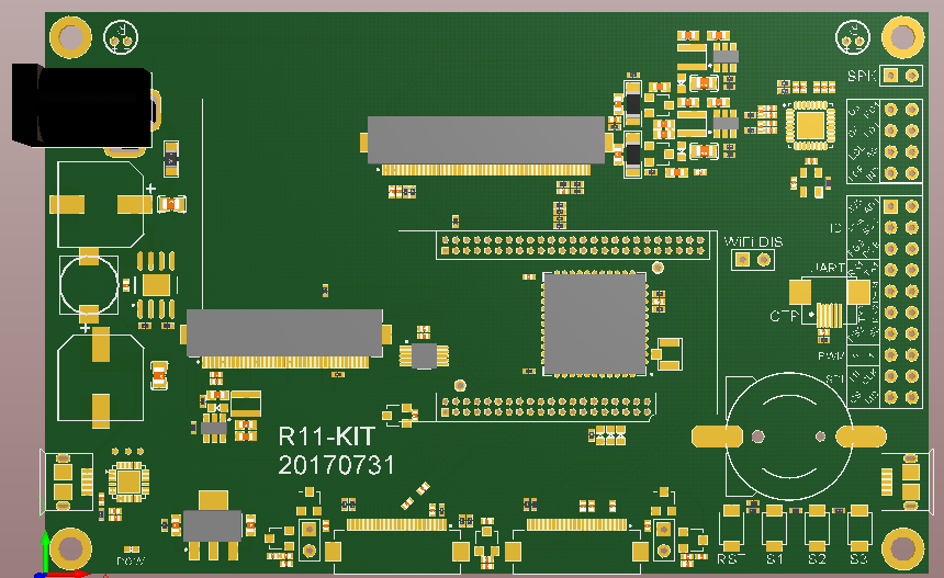

底板:
#20 2019-08-01 11:39:18
已发帖子: 1,432
积分: 1381.5
底板上那个大芯片是干什么用的啊?
楼主 #21 2019-08-01 11:52:45
Gentlepig wrote:
底板上那个大芯片是干什么用的啊?
RTL8723模组,板子布局可能有点乱哈。

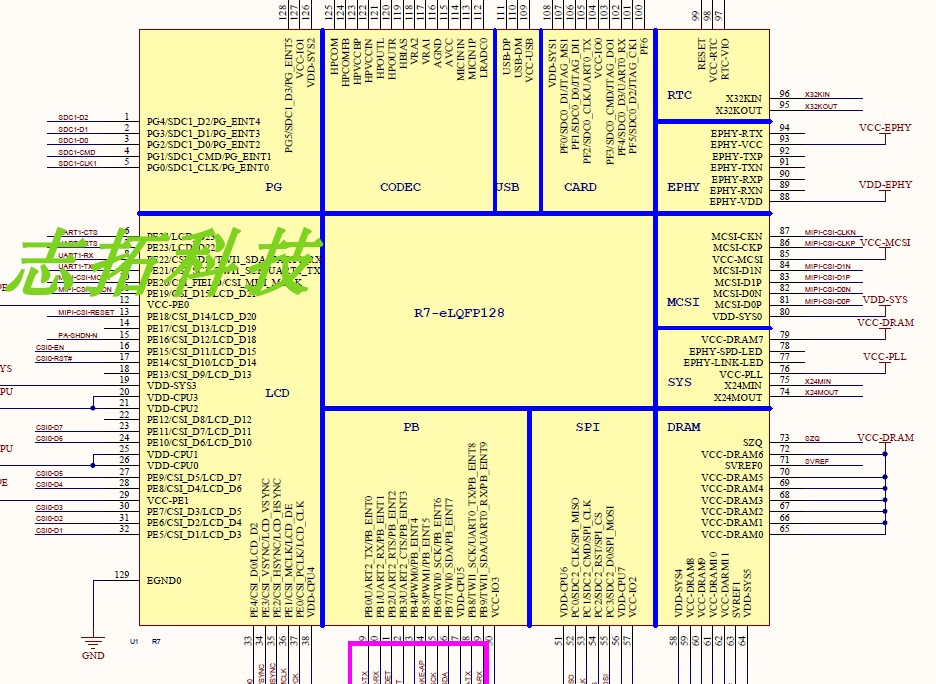

似乎r7引出的脚更多,有ephy,dvp和lcd:

图里这个R7和V3S几乎完全一致,都是CSI-DVP和LCD没分开,R11分开了。

噢,说错了,r7是“有ephy,csi和lcd”。
看了一下v3s的datasheet,引脚功能确实跟r7几乎完全一致,估计就是同一个芯片打上不同的型号标签。
r11把dvp和lcd分开,那可玩性还是更高。

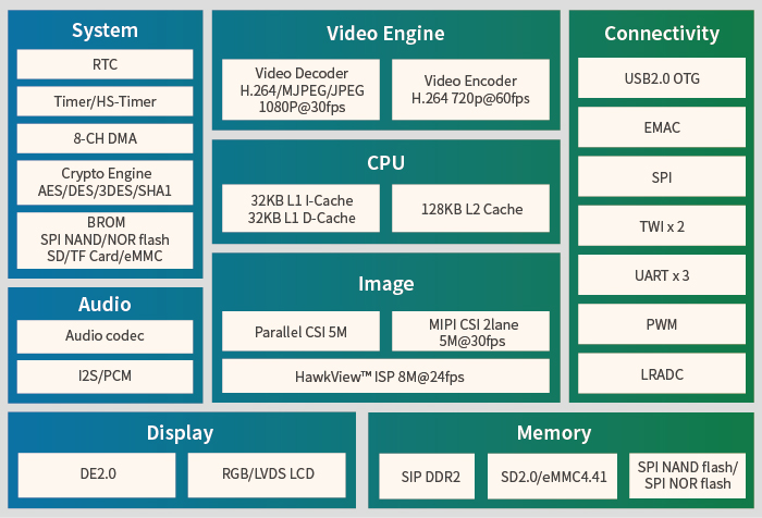

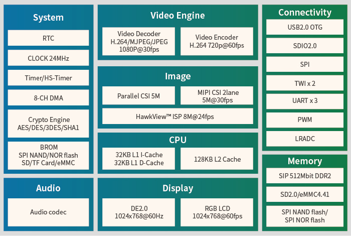

#28 2019-08-02 11:53:00
jlau
注册时间: 2018-06-11
已发帖子: 217
积分: 209.5
好乱,从框图看,r7是有sdio没emac的,而r11是有emac没sdio的。这跟网上的信息不同啊。
全志r7框图:
全志r11框图:

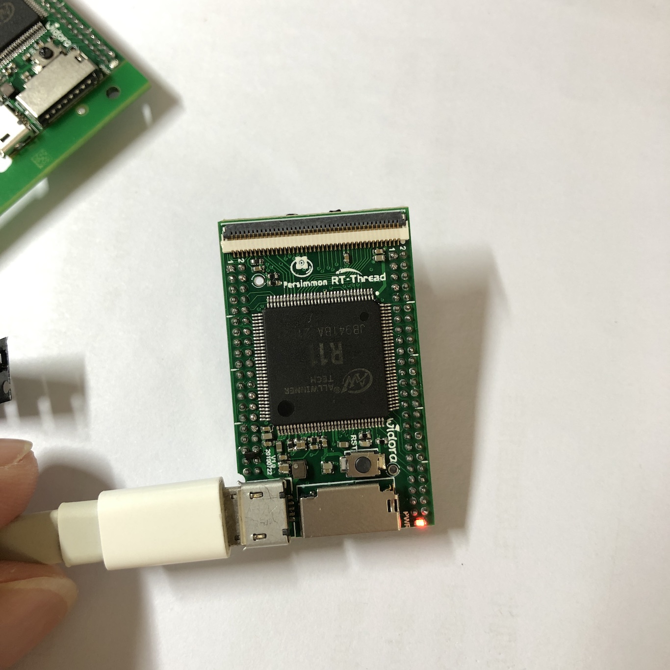

楼主 #29 2019-08-14 12:08:48

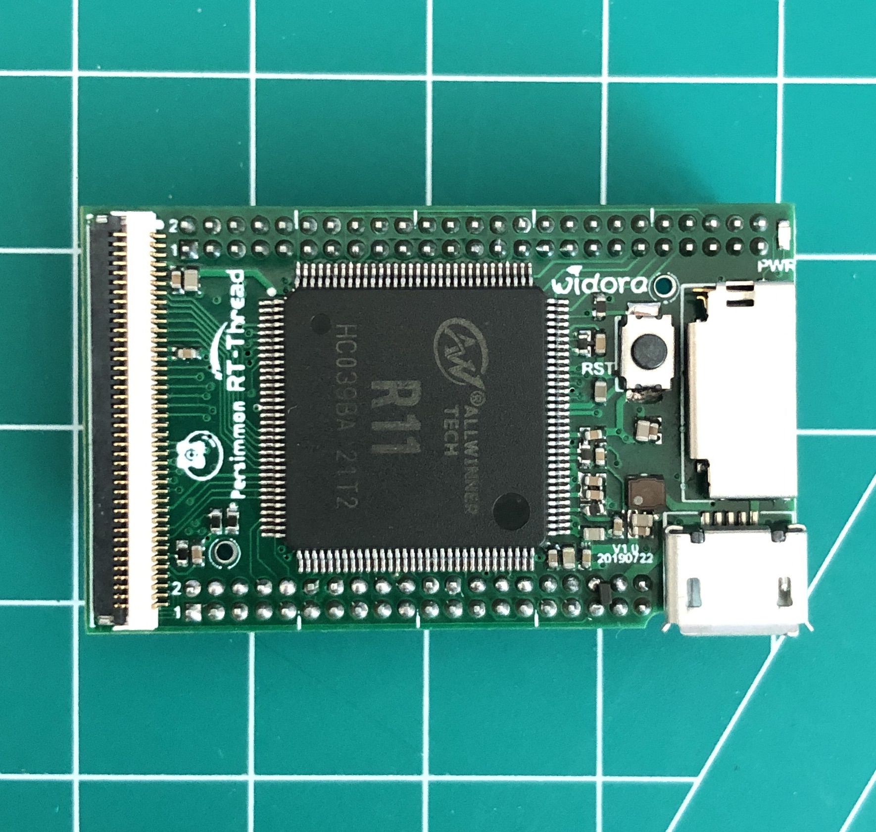

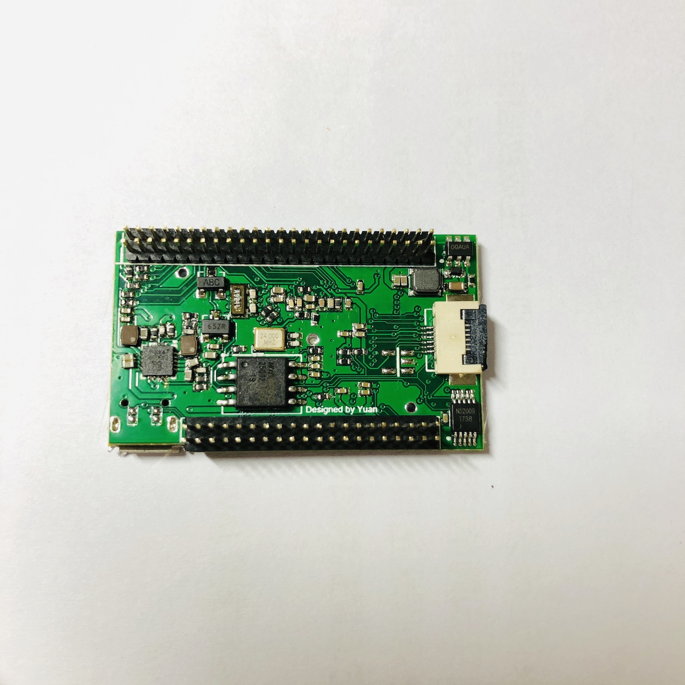

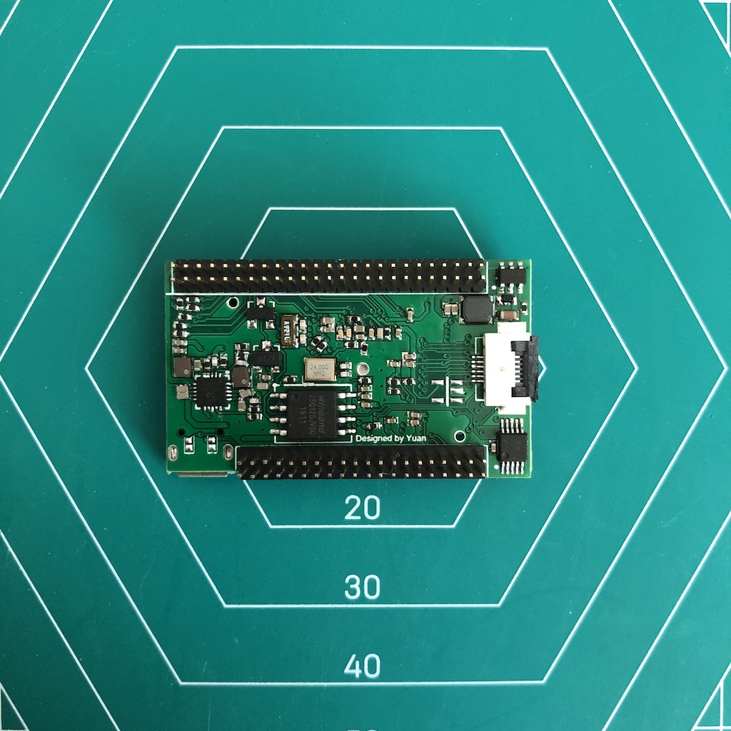

焊接回来了,晒晒。
核心板是真的小。38.1mmX22.86mm。挺精致的,好喜欢。FPC40专门选用了1.0mm高度的,协调不少。
楼主 #30 2019-08-14 12:11:08
只有一个复位按钮不太方便,批量版本时核心板将BOOT按钮也加上,这样和TINY200就一样玩耍了。

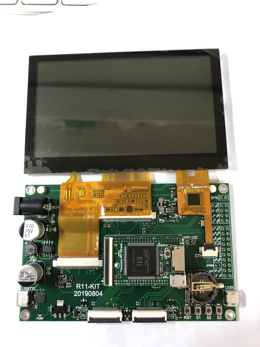

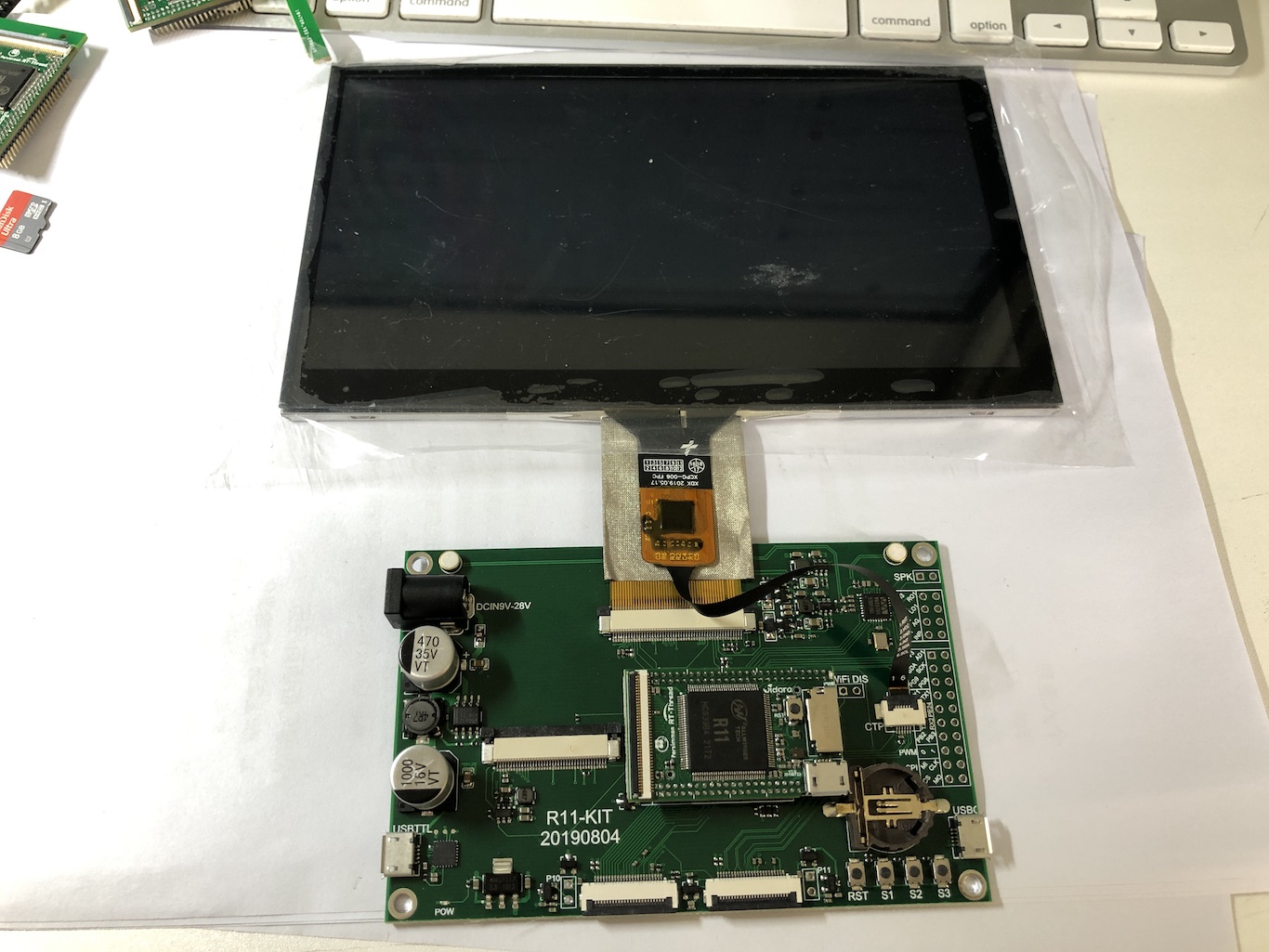

4.3寸电容屏
7寸电容屏

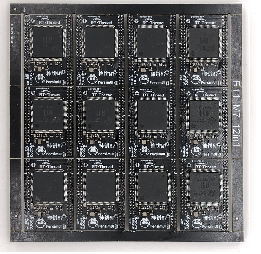

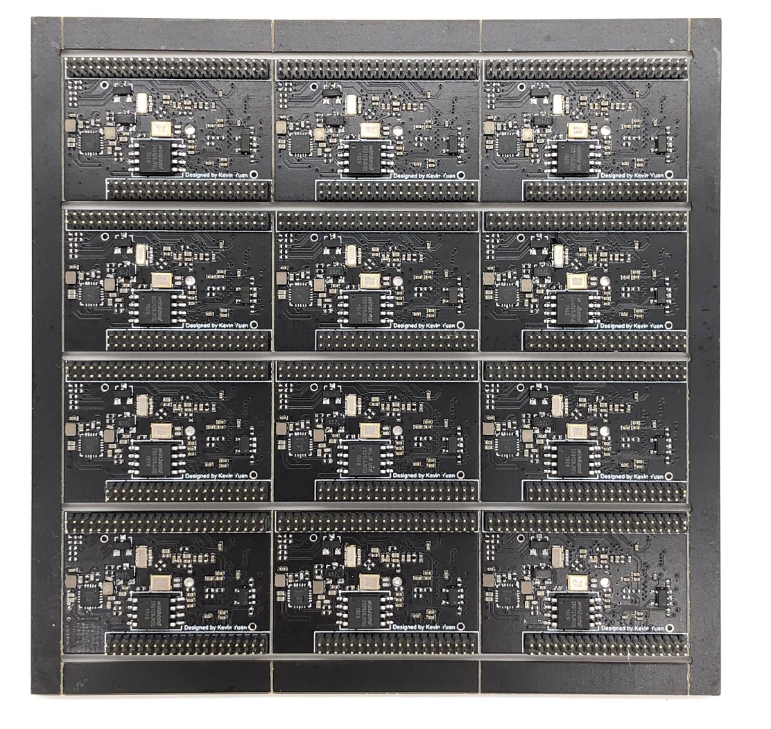

楼主 #38 2019-11-15 17:30:37

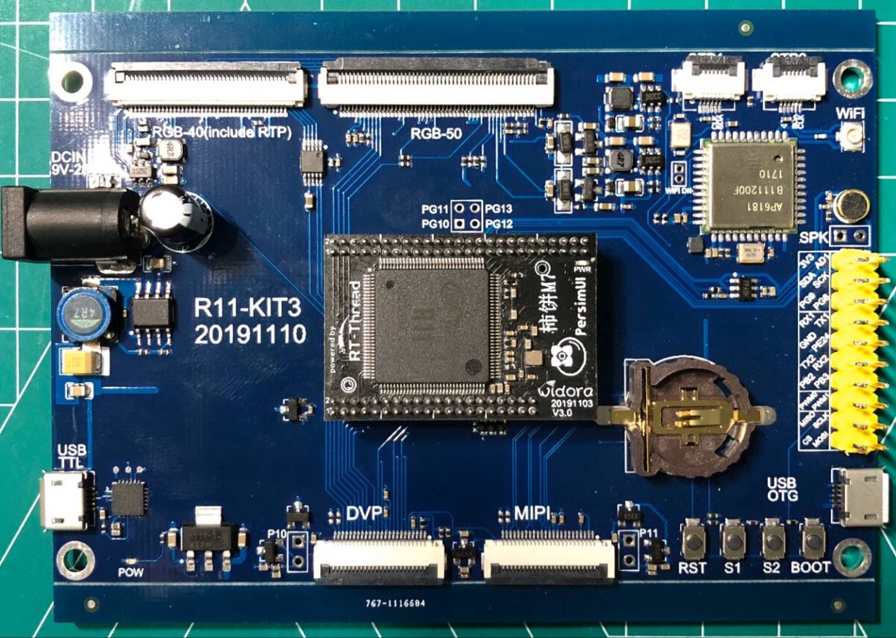

晒晒

嗯,干得漂亮

很漂亮,比荔枝派看起来干净,荔枝派感觉脏兮兮的 big_smile

同感 widora的板子明显用心很多。tiny200贴心加上了boot和rst按键,好评。

仔细看了一下R7的引脚和V3s,完全一样的,估计就是马甲了

楼主 #55 2019-12-10 22:32:32
wlcccccc wrote:
到现在M3还没出,M7不知道要拖到何年何月啊 ...
M3是那个芯片方案?我这个图就是M7模组
