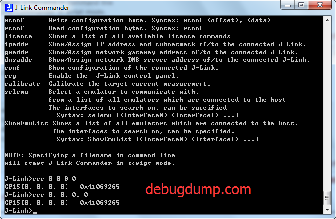

JLINK 命令行如何读取 CP15 协处理器寄存器值?
J-Link>?

---- CP15 ------------
rce        Read CP15.  Syntax: rce <Op1>, <CRn>, <CRm>, <Op2>
wce        Write CP15. Syntax: wce <Op1>, <CRn>, <CRm>, <Op2>, <Data>

楼主 #2 2018-08-23 11:55:07
已发帖子: 9,442
Re: JLINK 命令行如何读取 CP15 协处理器寄存器值?
上面的提示太不人性化了,好不容易找到的指令
读取 CPU Id:
J-Link>rce 0 0 0 0
CP15[0, 0, 0, 0] = 0x41069265
J-Link>rce 0, 0, 0, 0
#3 2018-08-24 18:23:04
zzm24
注册时间: 2018-05-07
已发帖子: 127
积分: 89
这个ID是唯一ID吗?晕哥
楼主 #4 2018-08-24 18:30:30
已发帖子: 9,442
不是唯一,但是可以通过id辨别是哪个芯片.
