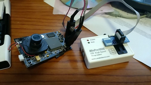

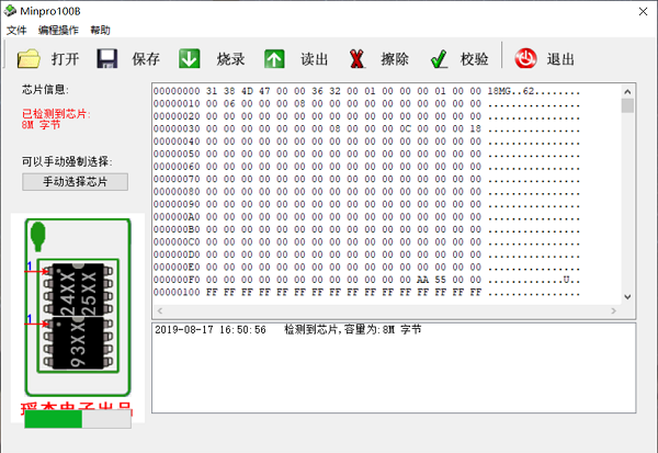

之前买过了,给电脑烧写bios用过,很方便
我第一次见到,以前玩路由器都是拆下(焊下)然后烧录器伺候。

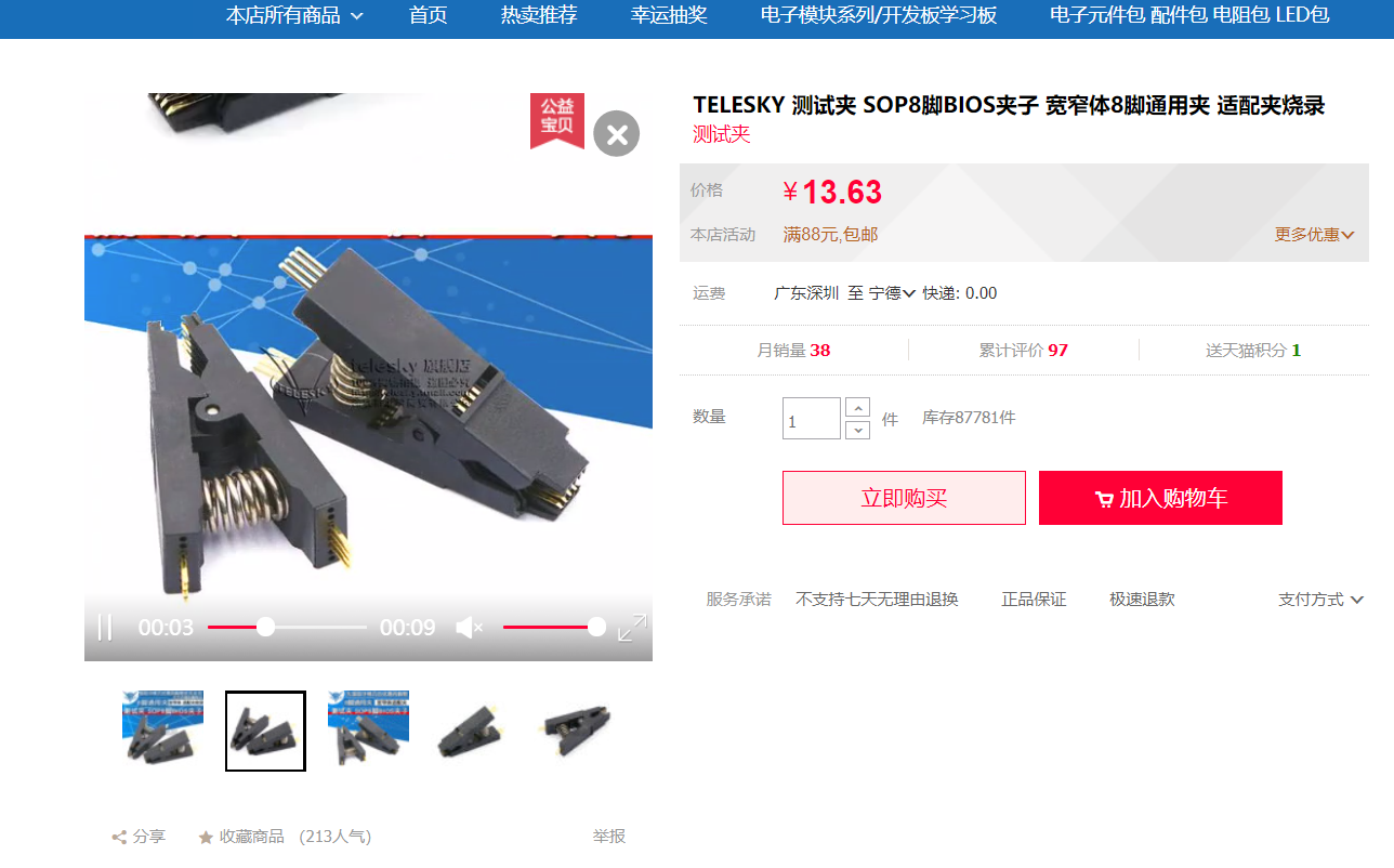

有一个。ch341加这个夹子。BIOS成功过。但是也有很多问题。
1,夹不稳,特别是在使用一段时间后。基本要使劲压住才能夹住。
2,因为夹子带供电的,有些板子上电程序已经开跑了所以要短接数据脚,不然读不出来。
3.因为是简易的编程器,我电脑的USB已经烧了两组了.现在是加的PCI扩展的USB使用。。

也不是想象中那么好用,因为一般夹上去就给,mcu供电了,导致数据冲突
板子上做一些处理,再加上烧录器不给电,只共地,应该问题不大。
这要考虑夹子寿命,以及每次使用的手法 ![]()
不拆除不会有干扰?
