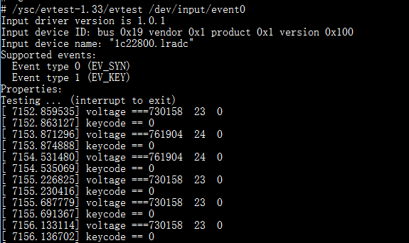

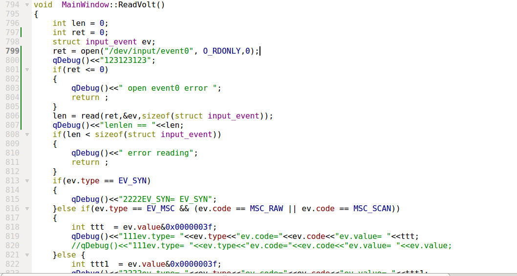

LRADC口读取读取数据不到
在dev下面有了event0,以前的是可以读取的
现在打算用LRADC口接了一个按键,来判断是否按下,但是在应用层读取不到数据 好像是阻塞了

楼主 #5 2019-09-04 19:07:17
无情一刀
注册时间: 2018-09-04
已发帖子: 723
积分: 690
Re: LRADC口读取读取数据不到
打印出来是这样的

楼主 #7 2019-09-05 09:08:27
无情一刀
注册时间: 2018-09-04
已发帖子: 723
积分: 690
Re: LRADC口读取读取数据不到
不按也打印?
这里不按没有到打印  这个是中断里面打印出来的
楼主 #8 2019-09-05 09:28:28
无情一刀
注册时间: 2018-09-04
已发帖子: 723
积分: 690
Re: LRADC口读取读取数据不到
就是想用这个Lradc作为按键口  产生中断   然后再爱QT上面能读取到是否按下

楼主 #10 2019-09-05 09:36:20
无情一刀
注册时间: 2018-09-04
已发帖子: 723
积分: 690
Re: LRADC口读取读取数据不到
按了 evtest 有反应吗?
就是上面那那张图那样的效果  还是我自己在驱动里面打印出来的

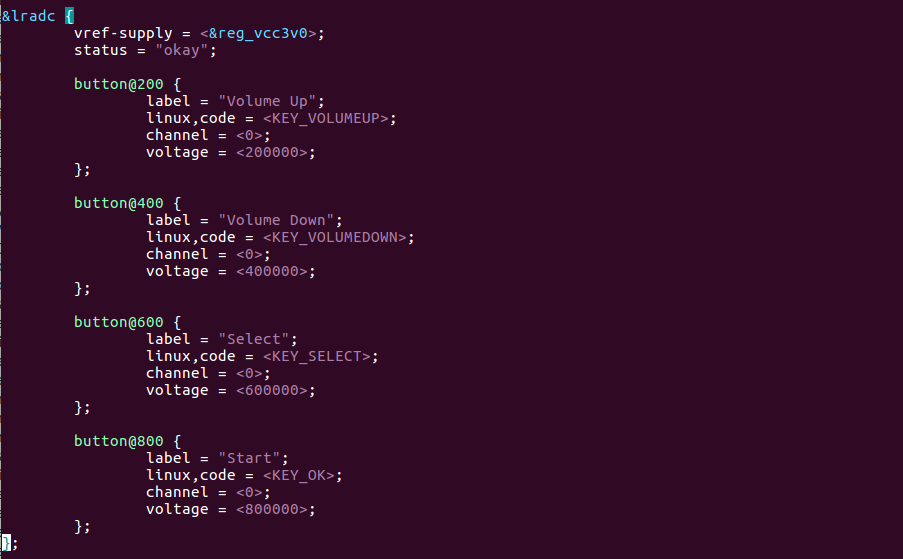

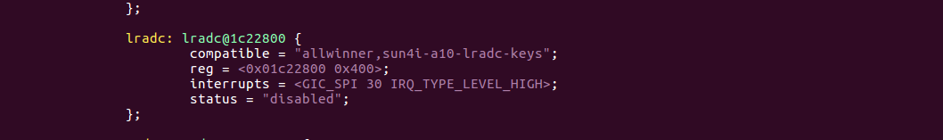

楼主 #12 2019-09-05 09:47:19
无情一刀
注册时间: 2018-09-04
已发帖子: 723
积分: 690
Re: LRADC口读取读取数据不到
dts里面也设置为了okay了
