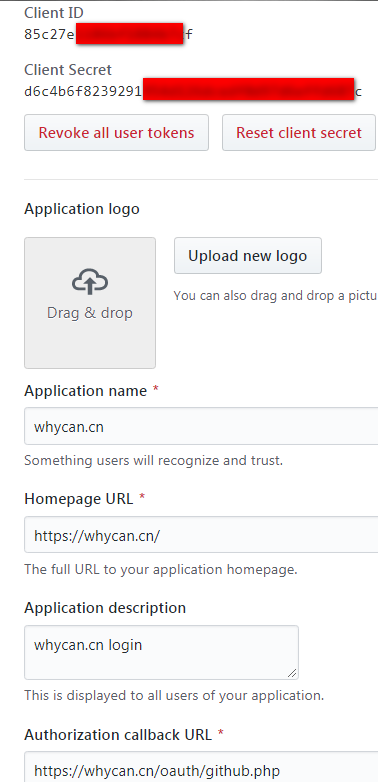

试一试用第三方登录系统, QQ/微信/微博等这些国内的社交软件都要备案才行,所以第一个测试github账号登录
这里申请第三方登陆id和secret: https://github.com/settings/applications/new
源码地址: http://cwestblog.com/2017/07/07/php-simple-github-login-oauth/

楼主 #10 2019-09-26 11:55:44
已发帖子: 9,524
Re: 试一试用第三方登录系统, QQ/微信/微博等这些国内的社交软件都要备案才行,所以第一个测试github账号登录
