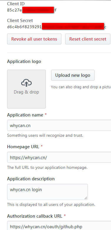

试一试用第三方登录系统, QQ/微信/微博等这些国内的社交软件都要备案才行,所以第一个测试github账号登录
这里申请第三方登陆id和secret: https://github.com/settings/applications/new
源码地址: http://cwestblog.com/2017/07/07/php-simple-github-login-oauth/

本站演示地址: https://whycan.cn/oauth/github.php

试了一下,点击授权后,返回了一个对象
楼主 #4 2019-09-26 10:07:54
Re: 试一试用第三方登录系统, QQ/微信/微博等这些国内的社交软件都要备案才行,所以第一个测试github账号登录
对, 这个对象是本站可以访问的数据, 拿到这些数据就可以和本站的账号绑定。
