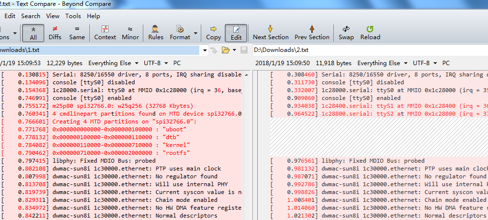

对比logo发现 根本没有生成 ttyS1, ttyS2, 和m25p80等,
我就隐隐觉得问题是 ------

kgp0213 说:
应该是板子打件的问题吧,结果出来吧?
解决了, 是烧错了dtb文件。
看对比文件就知道了, 我另外新增的dtb文件启用了串口1、2, 启用了spi flash.
