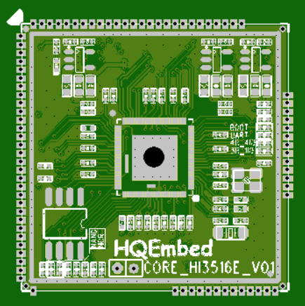

案子有用GK7102片子,量不大,没能立案,资料少,支持少,能交流的也少,3516ev200上市了,一看不错,就是0.35mm QFN有点太密了,画了个验证的核心板,和S3引脚能兼容,共用一样的底板,MIPI摄像头,已经在做板了,准备贴了回来,有要的报名举手哈,

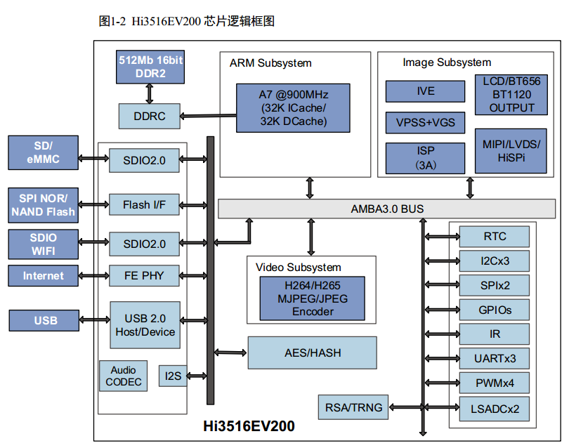

900M Cortex A7 64M DDR3,2304x1296最大分辨的编码,QSPI No/Nand Flash还是比较爽的, 有网络,有mipi,还有液晶屏,做控制用都够啦

找工厂订了4.3寸的8bit serial RGB液晶屏,应该能点起来,3.5寸也有8bit serial RGB模式,

如果ov5640 mipi能通,那就没问题,否则就得按sensor支持列表里面的芯片来选摄像头,再可能要弄mipi转接板,因为mipi摄像头可能线序各厂家不是统一的

不错,真的很密

太密的QFN我宁愿BGA

官方的pcb是双面的,sdk去群里公告3有链接,群:699361331
我是先验证下,所以干脆弄个s3兼容的核心板,放底板上就行了,反正要测试的网络,MIPI摄像头,RS485,音频,液晶接口都是现成的
不知道rtc电流多少,如果很小把rtc芯片能省掉也爽,反正是做了单独的VDD_RTC

就是这么密的脚怎么焊,我很头疼。
