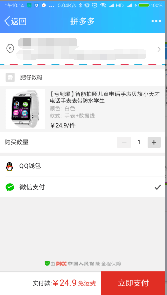

跟风拼多多买了一个手表,希望也是MT6260的.
购买链接: https://mobile.yangkeduo.com/goods2.html?goods_id=2377476262

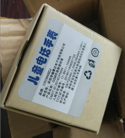

楼主 #4 2018-09-13 15:26:42
已发帖子: 9,520
Re: 跟风拼多多买了一个手表,希望也是MT6260的.

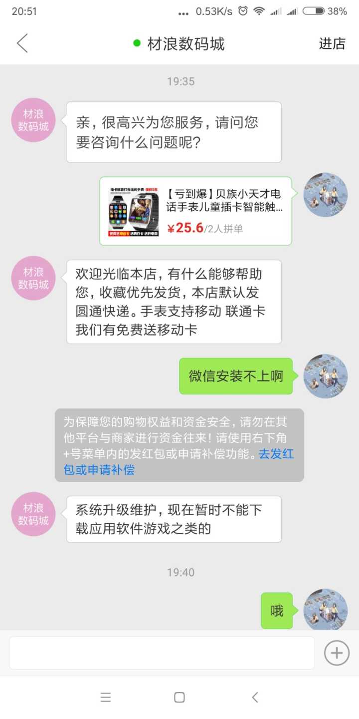

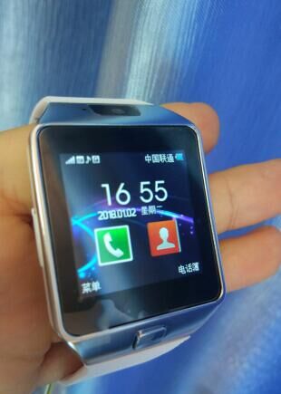

等了四天,终于收到了,卖家不给力,物流更不给力。
拿起来就能打电话是什么鬼,
纸上明明写着要身份证扫码激活的。

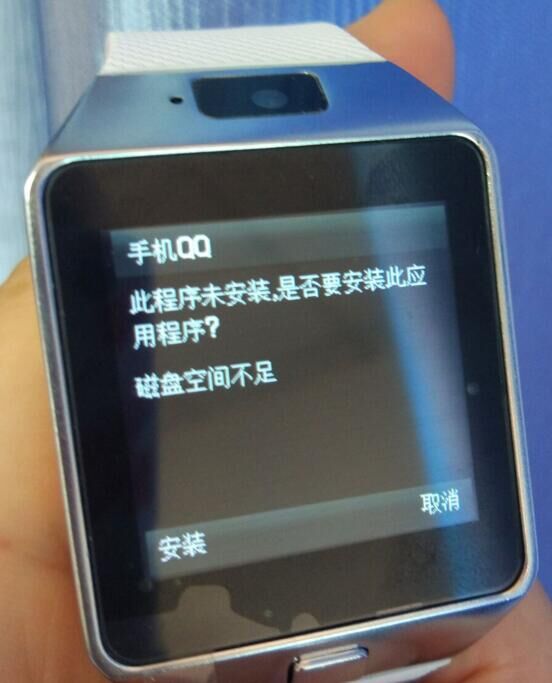

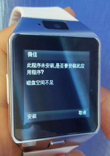

楼主 #5 2018-09-13 15:30:57
已发帖子: 9,520
这是逗我玩吗, 说好的装QQ微信呢?
楼主 #6 2018-09-13 15:33:29
已发帖子: 9,520
不过还好质量做工看起来都不像30块以内的产品,至少屏幕分辨率比360的高多了。

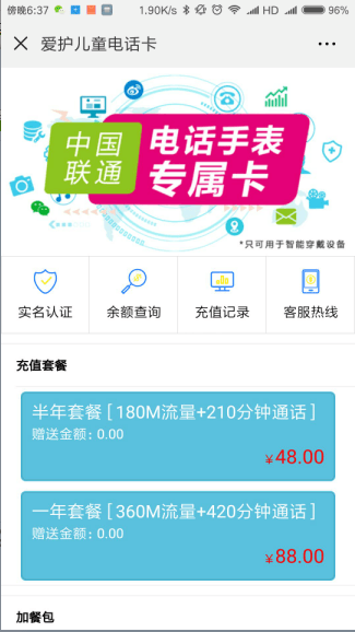

楼主 #7 2018-09-13 15:58:51
已发帖子: 9,520
貌似第二次开机就打不出, 也接不了, 语音提示: 已停机。
看来这也是联通的策略了, 可以给你上电用一次体验一下。

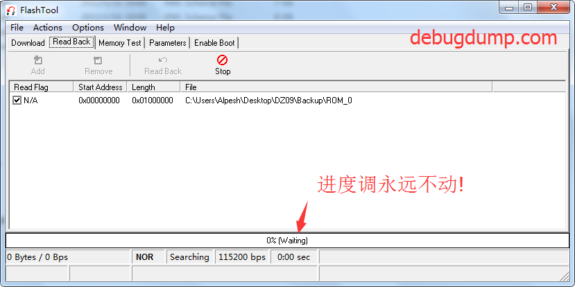

楼主 #12 2018-09-13 19:46:46

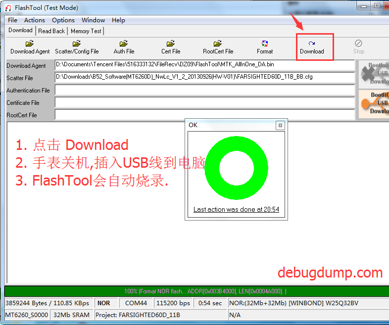

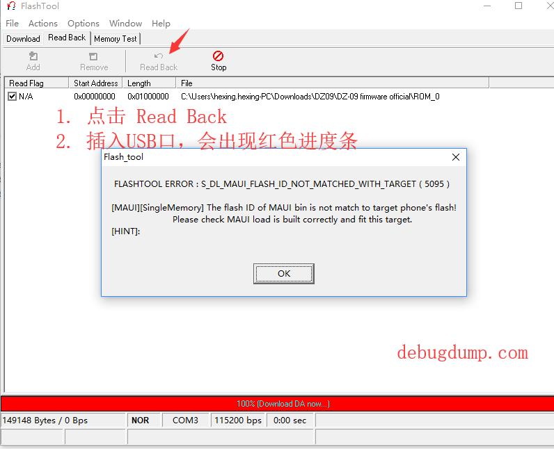

已发帖子: 9,520

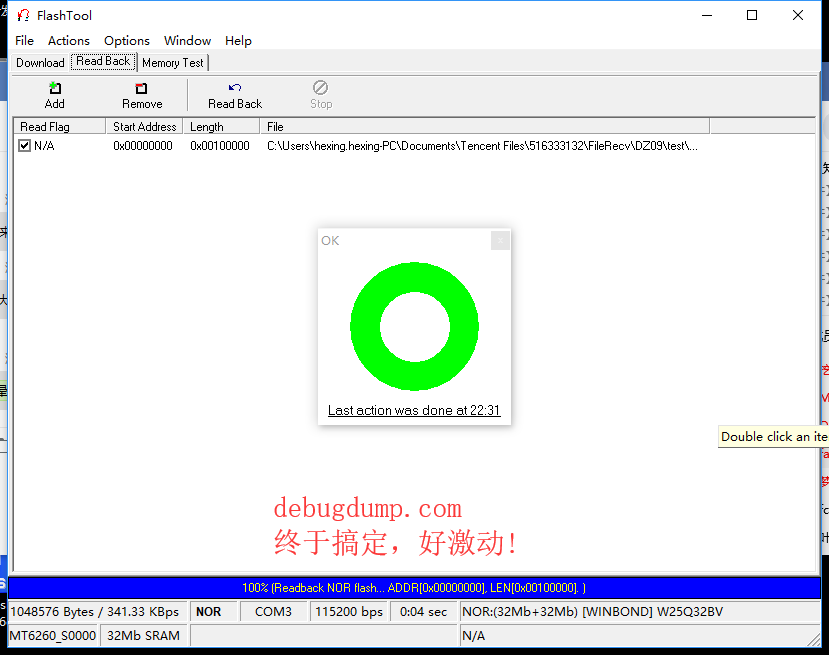

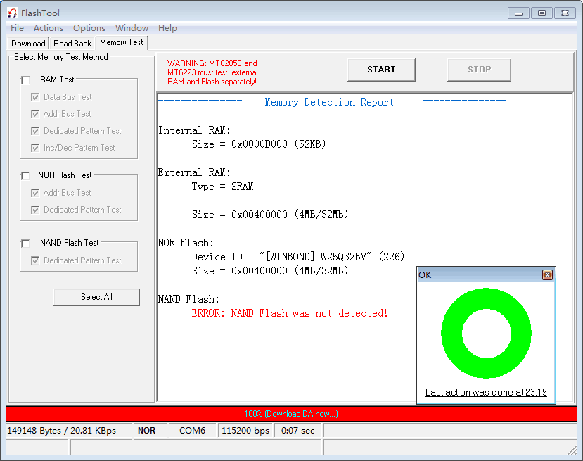

把老外的视频反反复复看了几百遍,终于有一点点进展了
the flash id of maui bin is not match to target phone's flash
楼主 #13 2018-09-13 22:35:06
已发帖子: 9,520
终于搞定,好激动!

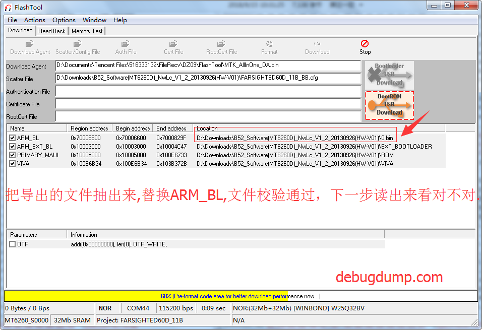

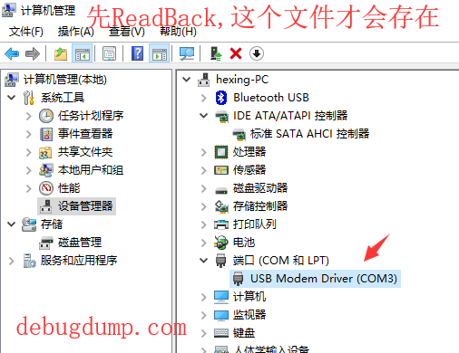

楼主 #14 2018-09-13 22:37:16
已发帖子: 9,520
B52_Software(MT6260D)_NwLc_V1_2_20130926(HW-V01).rar 这个文件帮大忙了,
FARSIGHTED60D_11B_BB.cfg :
General Setting
general:
config_version : alpha # config file version ("alpha", "beta" is used before SQC done.)
After SQC done, the version should be "1" for the first release version.
platform: MT6260 # It is used for tool to identify the right setting for specific target
Boot Region Setting
boot_region:
alignment: block # block[default], page(NAND:2K/512B, NOR: 1KB, eMMC: 512B, SF: 256B)
rom:
  • file: FARSIGHTED60D_11B_BOOTLOADER_V005_MT6260_ZEN_B52_SOFTWARE_V1_2.bin
  • file: EXT_BOOTLOADER
Control Block Region Setting
control_block_region:
rom:
Main Region Setting
main_region:
rom:
  • file: ROM
  • file: VIVA
File System Region Setting
file_system_region:
rom:
External Memory Setting
external_memory:
parameters_version: v1
parameters:
EMI 1
  • flash_info:
    flash_type: SF
    id_length: 3
    flash_id: [0xC2, 0x25, 0x36, 0x00, 0x00, 0x00, 0x00, 0x00]
    memory_type: PSRAM_166MHz
    EMI_Setting:
EMI 2
  • flash_info:
    flash_type: SF
    id_length: 3
    flash_id: [0xEF, 0x40, 0x16, 0x00, 0x00, 0x00, 0x00, 0x00]
    EMI_Setting:
EMI 3
  • flash_info:
    flash_type: SF
    id_length: 3
    flash_id: [0xEF, 0x40, 0x19, 0x00, 0x00, 0x00, 0x00, 0x00]
    EMI_Setting:

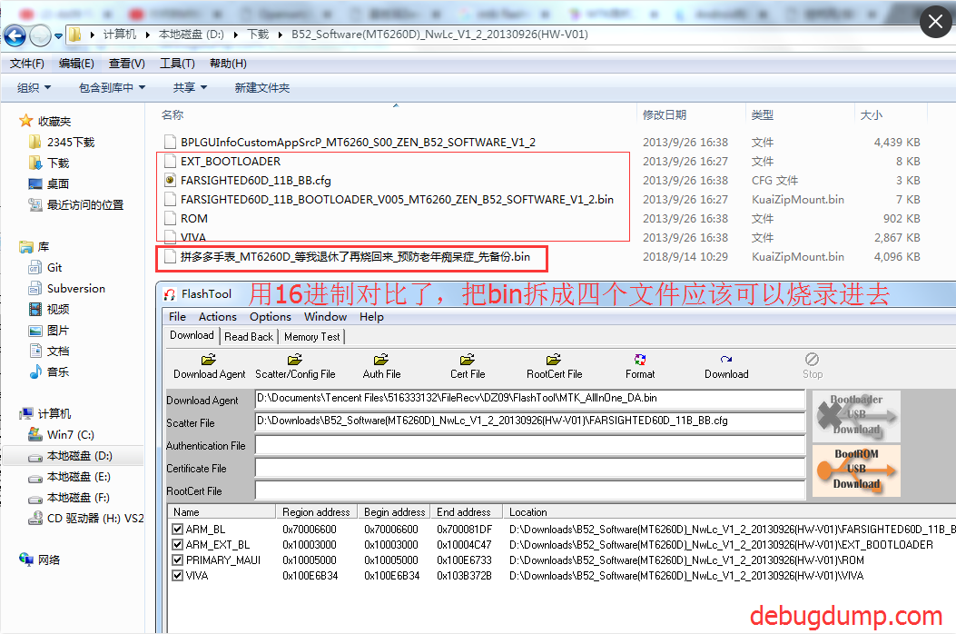

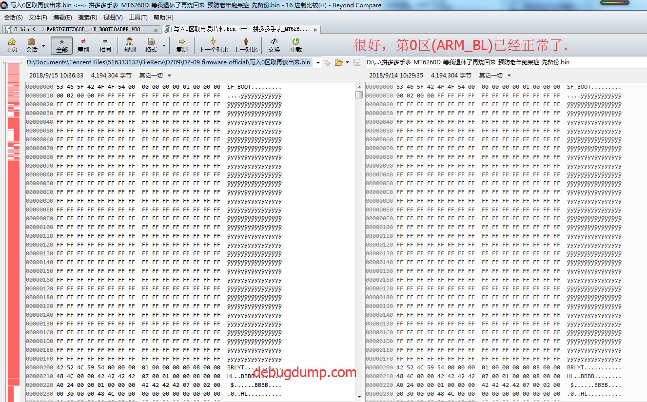

楼主 #16 2018-09-14 20:58:04
已发帖子: 9,520
烧是烧进去了,但是长按开不了机,看来要想办法要自己导出的固件烧进去了。
楼主 #17 2018-09-14 21:07:30
已发帖子: 9,520
楼主 #18 2018-09-15 10:41:46
已发帖子: 9,520
看来不小心擦除的 flash 很快就可以还原了

#22 2019-12-22 12:29:15
winson2769
注册时间: 2019-12-22
/files/members/3/QQ20180913194614.png
/files/members/3/QQ20180913195126.png
你好,请问我依照您的方法下载了FARSIGHTED60D_11B_BB.cfg 来备份我的智能手表DZ09 MT6260A.但是还是不行,是不是这个FARSIGHTED60D_11B_BB.cfg不适合我呢?谢谢了。
楼主 #23 2019-12-22 13:08:27
已发帖子: 9,520
