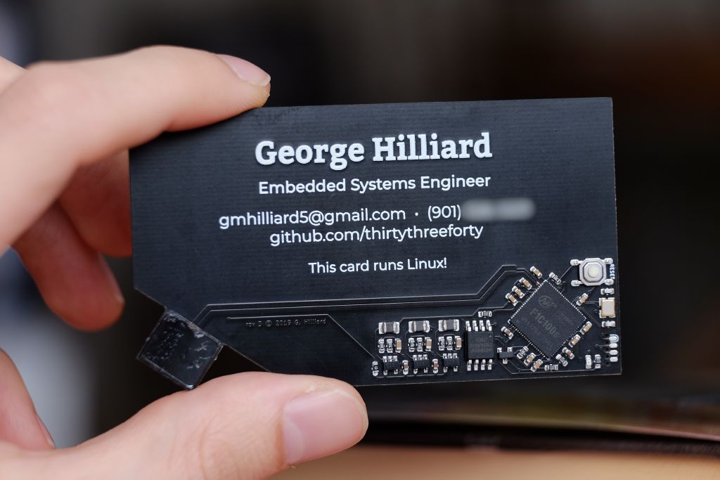

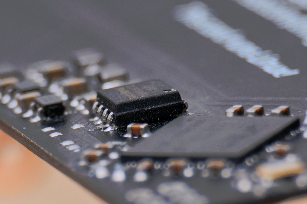

这是成品。它是一台完整的,最小的ARM计算机,运行由Buildroot构建的定制Linux固件。
楼主 #4 2019-12-25 09:27:26
童年的天空
注册时间: 2019-12-05
Re: 【这是一个看完你会回复握草的帖子】 开源项目,Linux名片,使用全志f1c100s

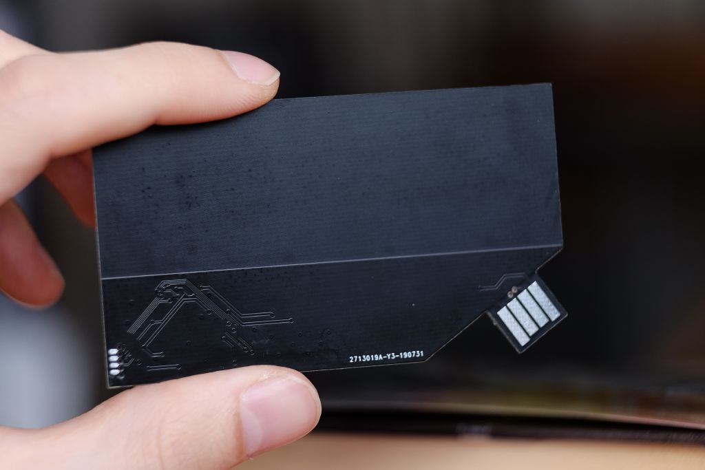

它的角落有一个USB端口。如果将其插入计算机,它将在6秒钟内启动,并通过USB显示为闪存驱动器和虚拟串行端口,您可以使用该端口登录卡的外壳。闪存驱动器具有README文件,我的简历副本和一些摄影作品。该外壳程序具有多种游戏和Unix经典功能,例如运气和流氓,小型2048和小型MicroPython解释器。
所有这些都是在非常小的8MB闪存芯片上完成的。Bootloader的大小为256KB,内核为1.6MB,整个根文件系统为2.4MB。因此,虚拟闪存驱动器有足够的空间。它还包含一个可写的主目录,以防止任何人创建他们想要保留的内容。这也保存在闪存芯片上,该芯片已通过UBI进行了适当的磨损平整。
整个东西的价格不到3美元。它便宜到可以放弃。如果您从我这里得到一个,我可能想打动您。

设计组装
我自己设计和建造了所有东西。从字面上看,这是我的工作,而且我很喜欢,所以很多挑战是找到对于业余爱好者来说足够便宜的零件。
选择处理器是保持成本低廉并使项目可行的最关键的决定。经过大量的研究,我选择了F1C100s,一个相当晦涩的成本优化(读:该死的便宜)的全志作出部分; 它在一个软件包中同时包含RAM和CPU。我在淘宝上买的。所有其他杂项成分均来自LCSC。

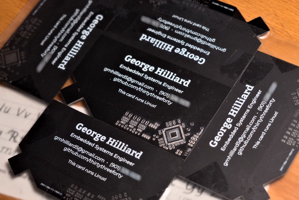

我用JLC制作了PCB 。花了8美元,我得到了10份。从JLC获得的董事会给我留下了深刻的印象。它们不如OSHPark的那样好,但是它们看起来很棒,尤其是价格方面。
板子的第一个旋转是磨砂黑,看起来不错,但很像指纹磁铁。
第一次旋转有两个问题:首先,USB端口的长度不足以可靠地与许多USB端口建立联系。不太重要的是,闪存足迹是错误的,我通过手工弯曲零件下方的引线来解决此问题。(我的妻子说我正在“死死地拼搏”这部分!)
验证完所有其他内容后,我将重新整理板子,以获取您在本文顶部看到的版本。

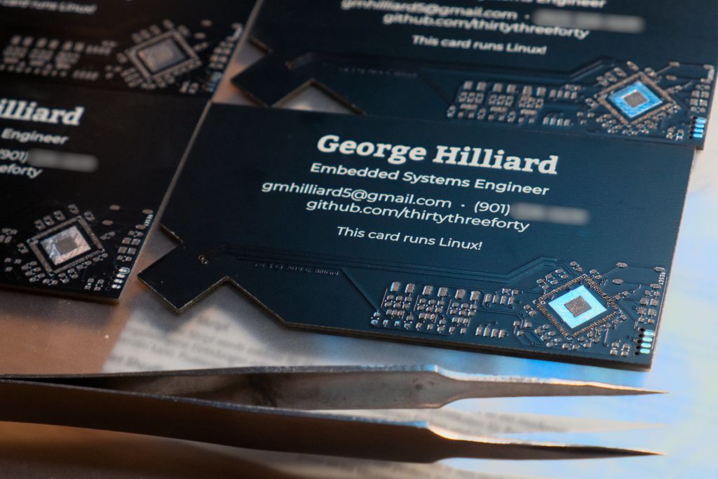

由于所有这些小零件的尺寸,我决定立即使用便宜的回流焊炉对所有部件进行回流焊。我可以使用激光切割机,因此可以使用覆膜机页面激光切割自己的焊膏模具。模具的效果相当好。需要特别注意处理器引脚的0.2mm孔,以使其干净:激光功率和聚焦至关重要。
楼主 #6 2019-12-25 09:30:59
童年的天空
注册时间: 2019-12-05
其他空白PCB可以很好地固定您的电路板以施加焊膏。

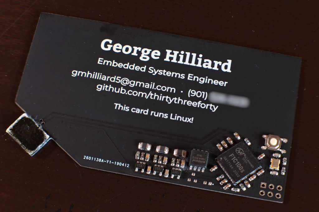

我涂了焊膏并用手放置了元件。我确保使用无铅工艺-电路板,零件和焊锡膏均符合RoHS规定-这样我就不会感到无愧于将其提供给人们的感觉。
在这个特殊的印刷品上,我的目标有些偏离,但是焊锡膏是很宽容的,而且组装得很好。
每个组件的放置时间大约需要10秒,因此我尝试将组件数量保持在尽可能低的水平。

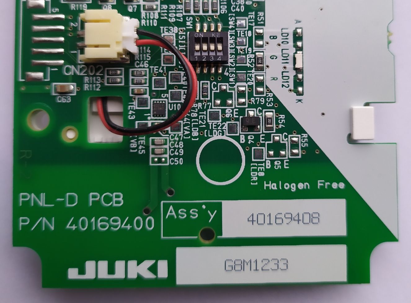

不过, 但是JLC丝印还有改进的空间。
这是客户仓库里面的日本机床拆下来的板子,丝印比起国产PCB真是不知道好哪里去了,
估计价格也是非常可观吧,
国内兴森快捷不知道能否做到这种工艺?

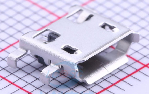

左下角凸出, 容易伤人,
可以考虑这种沉板式 micro usb 座子
https://so.szlcsc.com/global.html?k=micro%2520usb%2520%25E6%25B2%2589%25E6%259D%25BF
https://item.szlcsc.com/49251.html

第一张图,三个那么小的功率电感,看起来应该是0805封装,请问如何做到的?哪里有买?
立创商城,搜功率电感,封装选0805。内阻比较大,没用过。
https://so.szlcsc.com/global.html?k=0805功率电感
这个如何:
https://item.szlcsc.com/430003.html
商品目录 功率电感
精度 ±20%
电感值 1uH
直流电阻(内阻) 76mΩ
额定电流 2.4A
