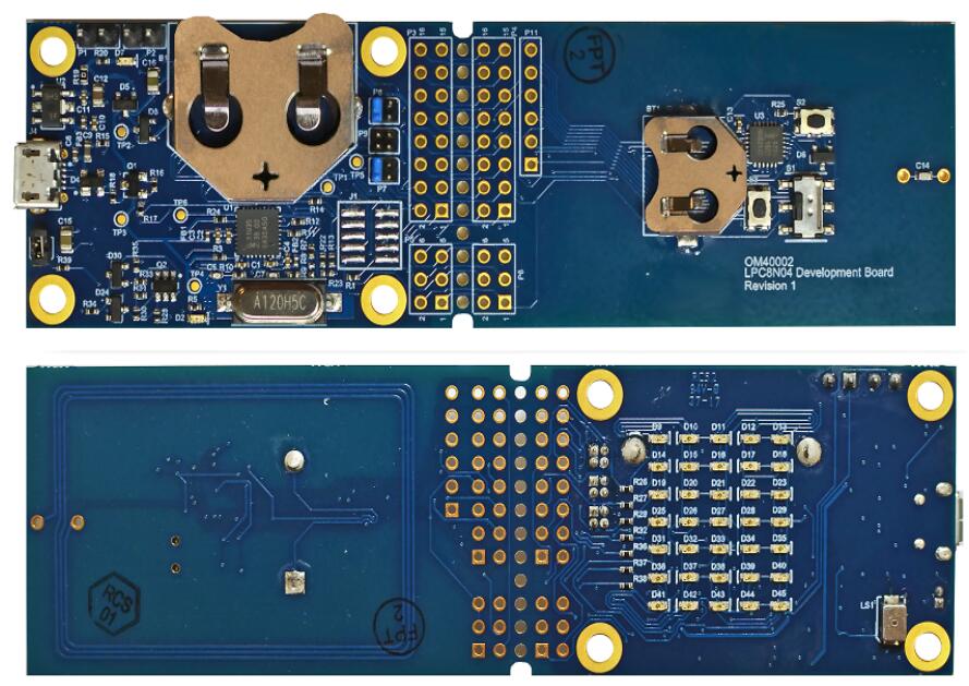

我觉得可以考虑NXP LPC8N04官方开发板的demo,只要靠近支持NFC的设备就可以点亮LED点阵,同时还可以传递文字信息,最重要的是不需要电池就可以工作。

好想做个有钱人 wrote:
NFC获取的能量可以点亮LED点阵吗? 稍有点怀疑
可以点亮LPC8N04开发板上的5x7的LED点阵,虽然亮度不高。不过也可以通过额外的电池供电,那样亮度就没问题了。

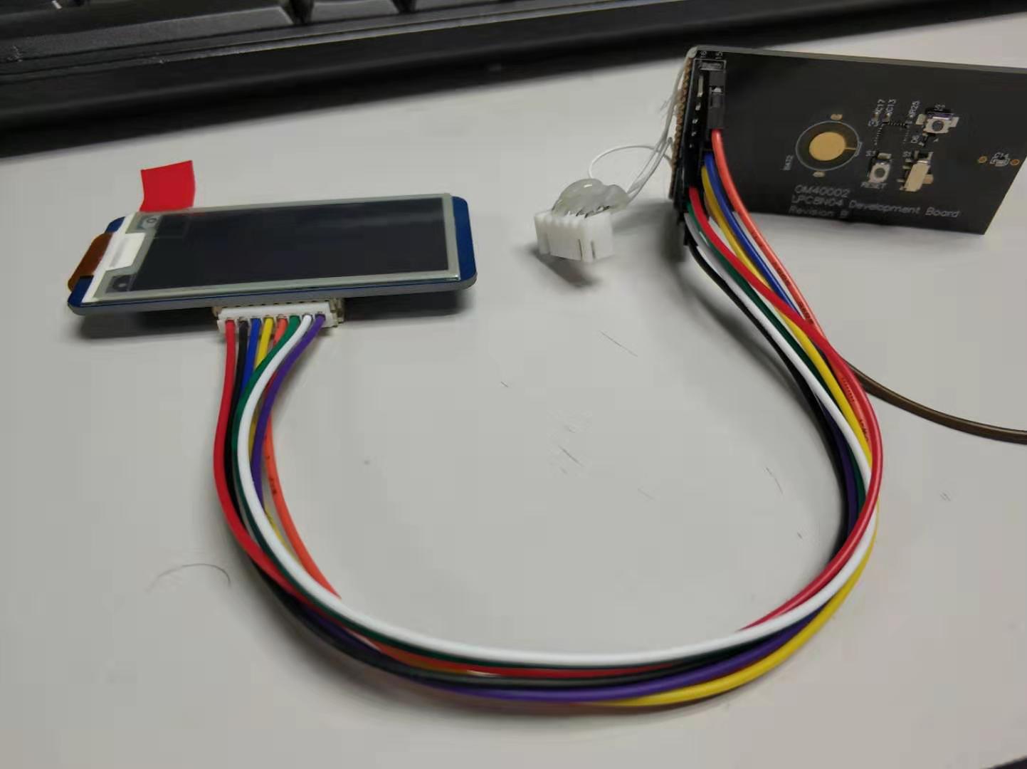

#9 2020-01-01 10:48:36
Quotation
注册时间: 2018-10-04
已发帖子: 307
积分: 266.5
Re: 2020年坑网第一帖,做一个LED全彩点阵的名片板怎么样

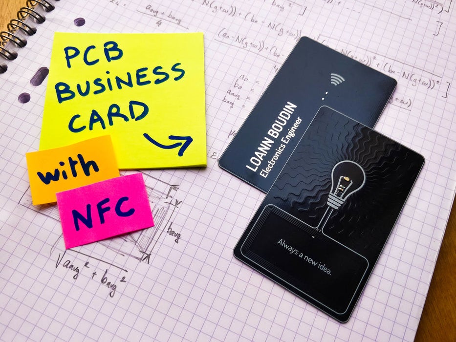

可以参考这个外国人的作品,用NFC存储个人信息、点亮LED的名片 https://www.instructables.com/id/PCB-Business-Card-With-NFC/

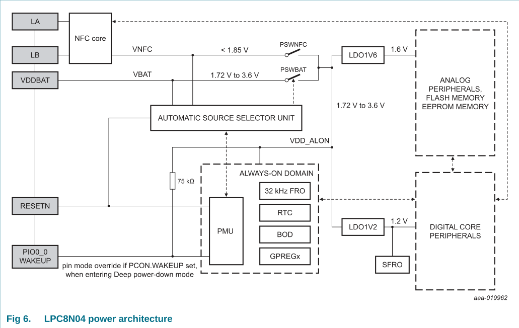

使用NXP LPC8N04官方开发板的demo的方法我已近试过了,
LPC8N04没有把从天线收集到的能源(Energy harvesting)输出的专用口,不过从datasheet上看可以使用IO口(PIO0_3, PIO0_7, PIO0_10 and PIO0_11)给外部设备供电:

以上来自LPC8N04 datasheet,一个IO口最多可以输出20mA,如果是3.3V的话(为甚么是3.3呢),可以输出最大3.3*0.02=0.066=66mW,

66mW > 26.4mW,从这参数来看不用外部电源,是可以使用LPC8N04做一个通过NFC修改墨水瓶的设备,
我实际测试结果是NXP LPC8N04官方开发板的demo 输出的电压只有1.8V(使用小米note3测试)驱动不起来,原因可能是我的手机输出功率问题,也可能是这块板子的天线没做好

/files/members/930/_20200106182305.jpg

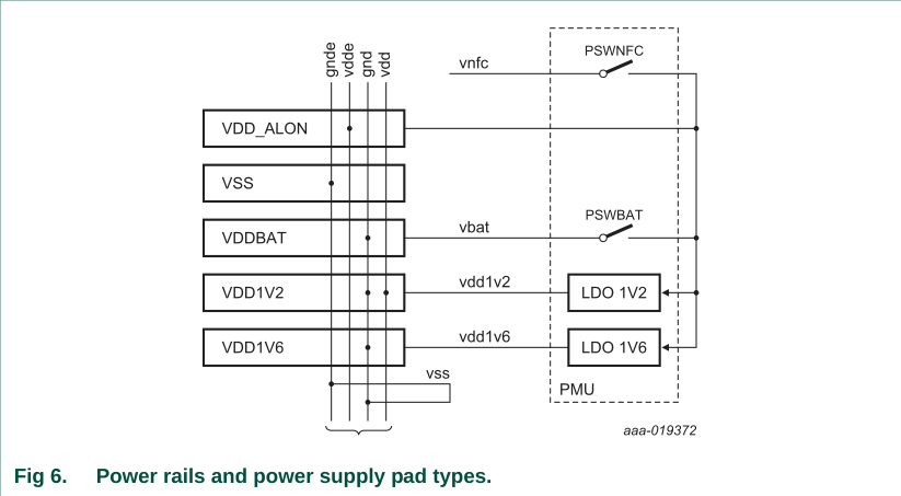

我翻了一下User Manual,似乎NFC的输出电压就是1.8 V(没有明说,只有下面一张图,注意VNFC的值):
然后IO Pad是接到VDDE上的,而VDDE直接和VDD_ALON相连:
所以在被动模式下最大电压应该是1.8 V了,应该不是其它方面的问题。
