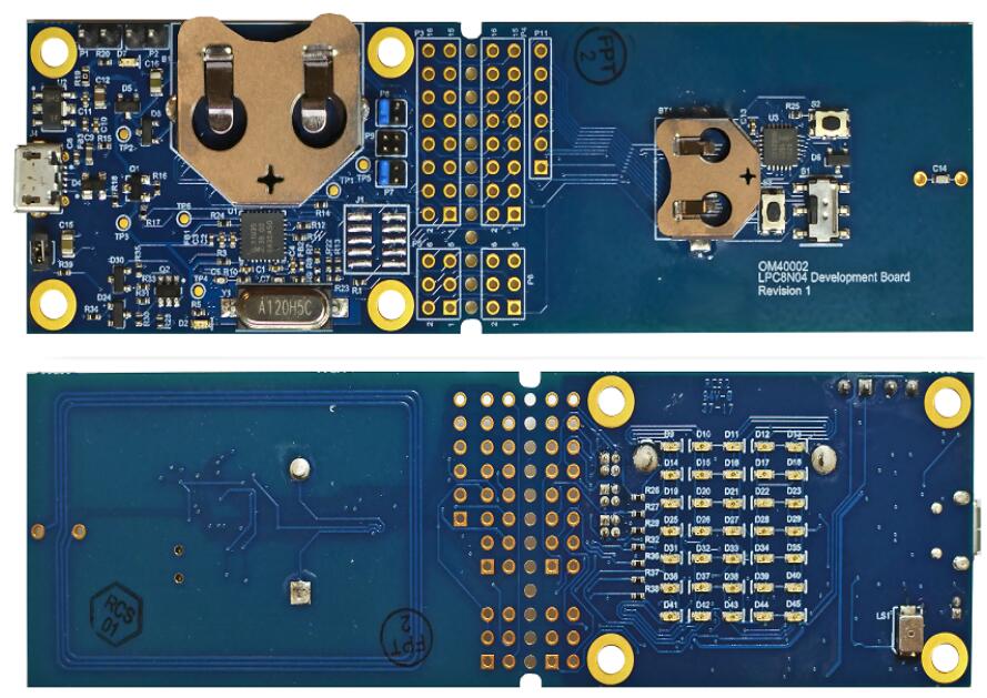

我觉得可以考虑NXP LPC8N04官方开发板的demo,只要靠近支持NFC的设备就可以点亮LED点阵,同时还可以传递文字信息,最重要的是不需要电池就可以工作。

可以点亮LPC8N04开发板上的5x7的LED点阵,虽然亮度不高。不过也可以通过额外的电池供电,那样亮度就没问题了。

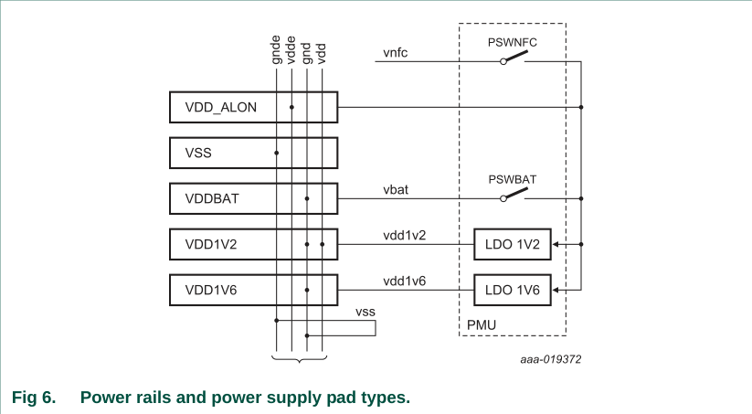

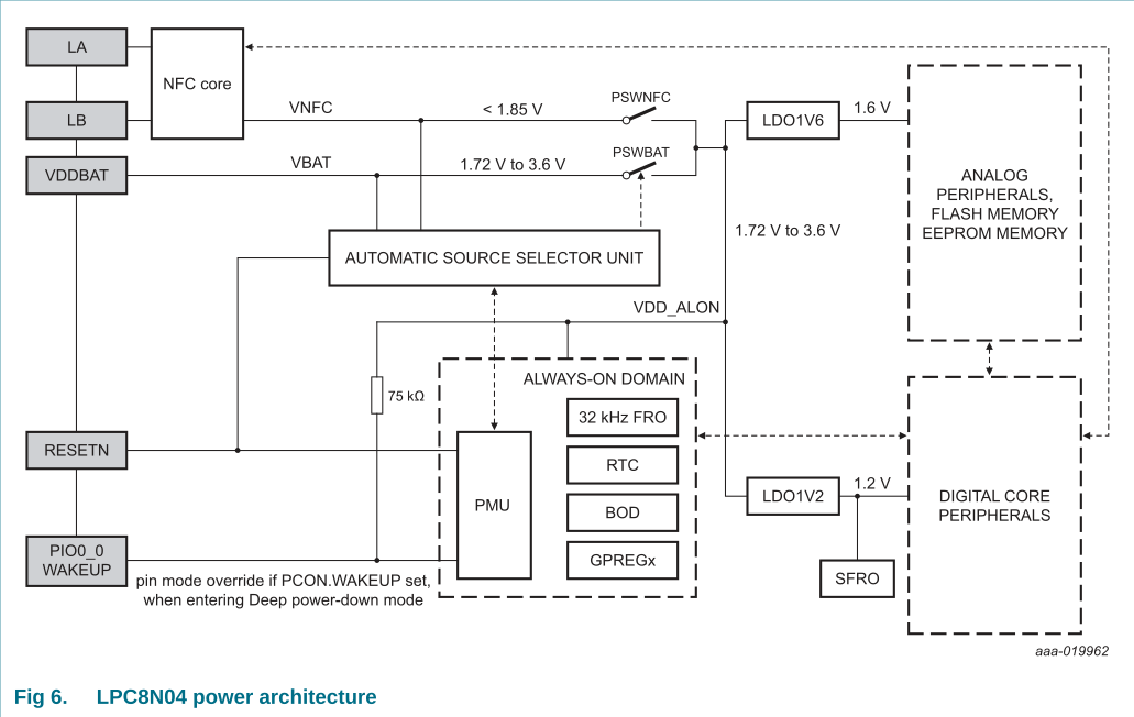

https://whycan.cn/files/members/930/_20200106182305.jpg
我翻了一下User Manual,似乎NFC的输出电压就是1.8 V(没有明说,只有下面一张图,注意VNFC的值):
然后IO Pad是接到VDDE上的,而VDDE直接和VDD_ALON相连:
所以在被动模式下最大电压应该是1.8 V了,应该不是其它方面的问题。

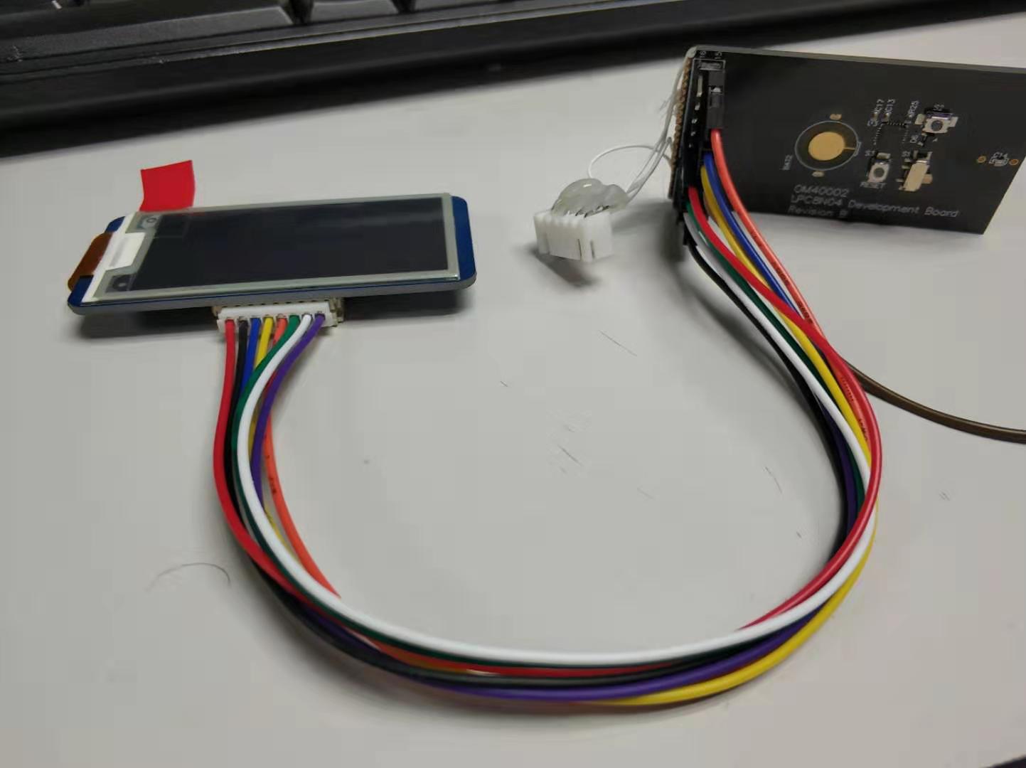

简单搭了个板子,用 IP8 的 NFC 驱动 GDEW0102i3f 屏可行。
手机端就直接用 NFC TagWriter 了。
没有 启纬 的芯片,用的是前面提到的安全芯片。
