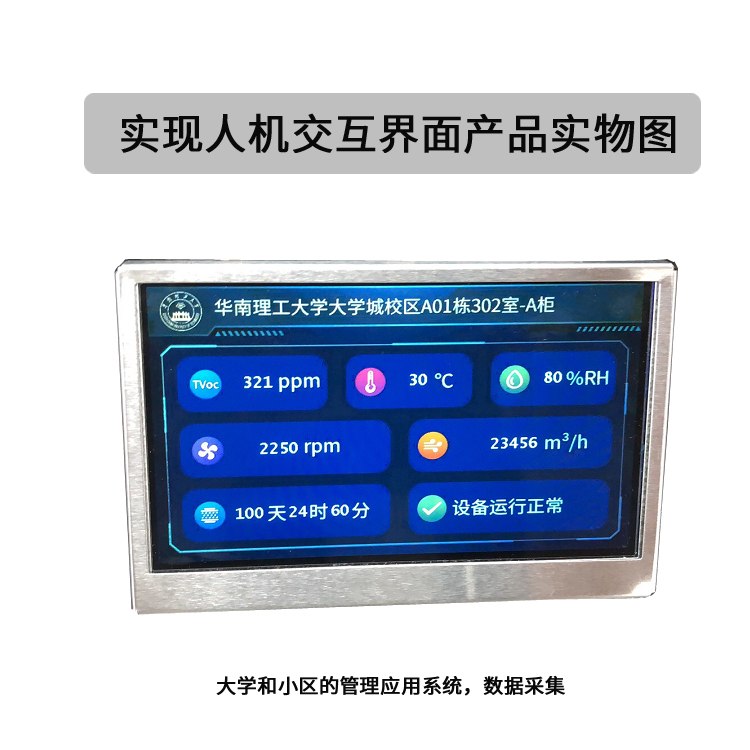

SYNWIT为客户提供完整方案,包括原理图、源程序SDK以及应用说明,方便用户进行二次开发。并可提供方案与芯片的定制服务,更有专业技术服务团队提供技术支持。如下图1为我司提供的开发板应用;图2是产品应用图片,应用与大学小区的管理应用系统,采集环境参数显示等。

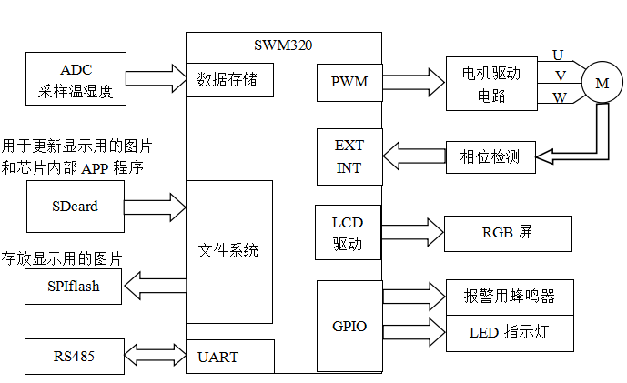

二、功能框图
备注:红框内是可扩展应用,客户可根据自身需求选择是否需要
