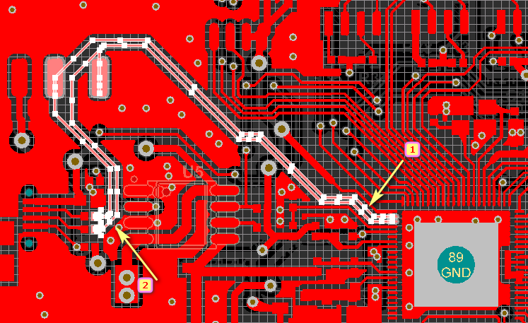

自己画了个板子,usb能识别,但是烧写报错是怎么回事

这样可能是USB布线问题了,检查一下,有条件飞线,

截图看下, 让网友分下一下。

楼主 #10 2019-12-30 16:27:44

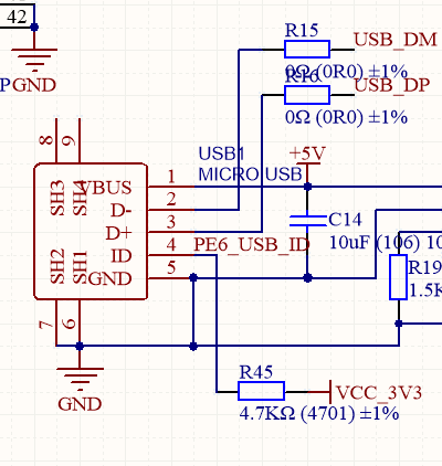

R15 R16用0欧电阻和直接短接都不行

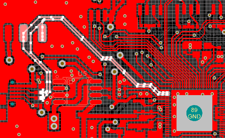

割开,飞线。
直线距离看起来很近。
还有, 这两根线有没有走差分。

这么细的引脚飞线难度很大吧,得用多细的线。这个距离算大吗?量了一下直线距离27mm

我的走线比这还长,工作照样正常,不过我的ID脚悬空。我估计不是走线问题,测下电源 检查一下焊接看看

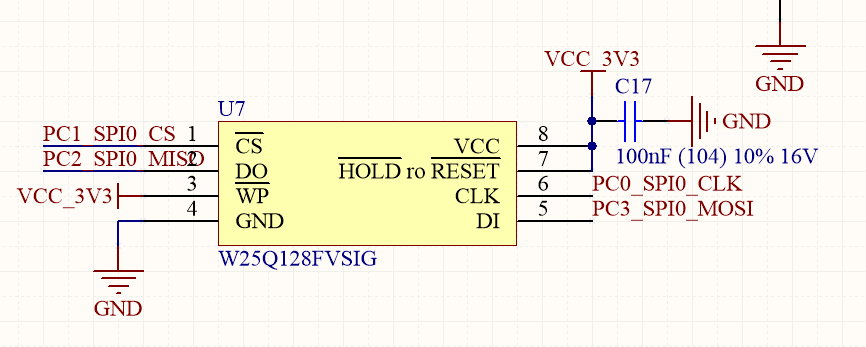

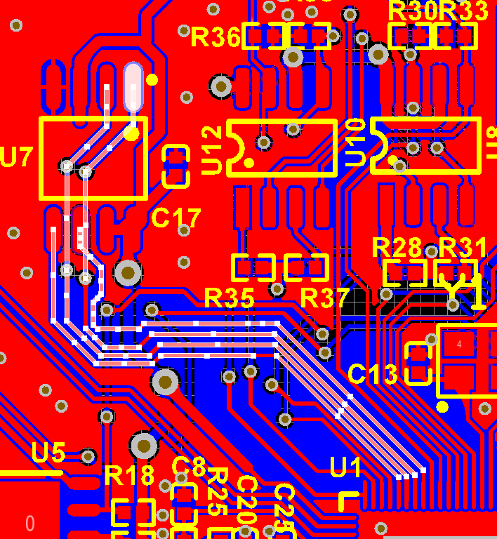

sunxi-fel spiflash-info 试试。如果涉及flash的都出错,那把flash部分的原理图贴一下看看?

这表明是flash的问题吗

CS引脚加个上拉试试?把CS引脚用10K电阻接到3.3V。
看了几种开发板,CS都是有上拉的。

加了上拉还是一样,我看荔枝派没加上拉电阻

USB高速布线要做等长和平行走线
