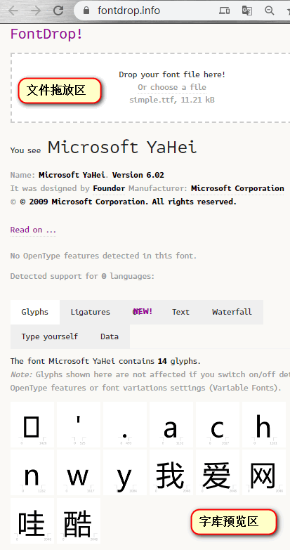

嫌全字库ttf文件太肥的朋友,可以进来看看了,按需剪裁, 减肥/瘦身/不留赘肉
步奏都是网上偷学了, 就不一一放链接了.
1. 安装 java runtime
   参考: https://whycan.cn/t_141.html
2. 下载 sfnttool.7z: 解压为 sfntool.jar 文件
3. 准备好需要的 ttf 文件
    本机一般都有 C:\Windows\Fonts\msyh.ttf, 也可以在网上下载别的字体
4. 命令行运行:
java -jar sfnttool.jar -s '我爱哇酷网whycan.cn' msyh.ttf simple.ttf
5. 预览 simple.ttf
打开 https://fontdrop.info/
把生成的 simple.ttf 拖放到网页即可在线预览。
这是我剪裁后的ttf字库文件: simple.7z

Re: 嫌全字库ttf文件太肥的朋友,可以进来看看了,按需剪裁, 减肥/瘦身/不留赘肉
谢谢, 试了一把, 好用:
java -jar sfnttool.jar -s "米秒分钟小时瞬时流速累计流量水表单位立方米秒一二三四五六七八九十百千万亿0123456789abcdefghijklmnopqrstuvwxyzABCDEFGHIJKLMNOPQRSTUVWXYZ ""!#$%&'()*+,-./:;<=>?@[\]^_`" msyh.ttf msyh_simple.ttf
参数 msyh.ttf 是源字库文件
参数 msyh_simple.ttf 是瘦身之后的字库文件
这里可以下载: msyh_simple.7z

看二楼的图片,第一个 口 字型的那个,就是用来显示不存在的字符的。
