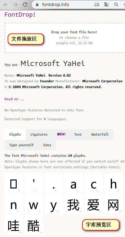

嫌全字库ttf文件太肥的朋友,可以进来看看了,按需剪裁, 减肥/瘦身/不留赘肉
步奏都是网上偷学了, 就不一一放链接了.
  1. 安装 java runtime
    参考: https://whycan.cn/t_141.html
  2. 下载 sfnttool.7z: 解压为 sfntool.jar 文件
  3. 准备好需要的 ttf 文件
    本机一般都有 C:\Windows\Fonts\msyh.ttf, 也可以在网上下载别的字体
  4. 命令行运行:
java -jar sfnttool.jar -s '我爱哇酷网whycan.cn' msyh.ttf simple.ttf
  1. 预览 simple.ttf
    打开 https://fontdrop.info/
    把生成的 simple.ttf 拖放到网页即可在线预览。
这是我剪裁后的ttf字库文件: simple.7z

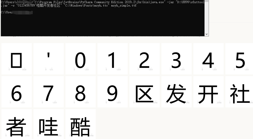

#8 2020-01-13 11:56:44
daydayup
注册时间: 2017-10-09
已发帖子: 343
积分: 343
Re: 嫌全字库ttf文件太肥的朋友,可以进来看看了,按需剪裁, 减肥/瘦身/不留赘肉
小智 wrote:
有这个需求,如果字没在字库里,怎么办,返回啥,我想有个错误码,然后去点阵库里查
看二楼的图片,第一个 口 字型的那个,就是用来显示不存在的字符的。

我怎样才能把'单引号"双引号 都包含在内呢
java -jar sfnttool.jar -s '0123456789"' font.ttf fontx.ttf
我这样只能把双引号包括在内 单引号不行,怎么样才能都可以呢
#31 2021-02-07 21:53:22
路人甲
注册时间: 2017-09-07
已发帖子: 202
积分: 199.5
试一试加斜杠
或者连续两个单引号
最近编辑记录 路人甲 (2021-02-07 21:54:44)
#32 2021-02-07 22:11:51
qllbee
注册时间: 2021-01-23
已发帖子: 20
积分: 11.5
\就不对了 不是报错...
末尾加入两个单引号
java -jar sfnttool.jar -s '0123456789"''' font.ttf fontx.ttf
字体输出了 但是没有作用 我感觉单引号还是没有被包含在内
#33 2021-02-07 22:29:39
拉轰的脚踏车
注册时间: 2020-03-20

windows测试是没问题的:
"C:\Program Files\JetBrains\PyCharm Community Edition 2019.2\jbr\bin\java.exe" -jar "D:\8899\sfnttool.jar" -s "0123456789'哇酷开发者社区" "C:\Windows\Fonts\msyh.ttc" msyh_simple.ttf
#36 2021-02-07 23:29:50
qllbee
注册时间: 2021-01-23
已发帖子: 20
积分: 11.5
感谢各位 我测试完毕了...win7 没有问题 17楼正解
外层双引号 里面再来2个双引号一个单引号就可以了 mac电脑有问题 我再看看 实在不行 就用win7 就好了
