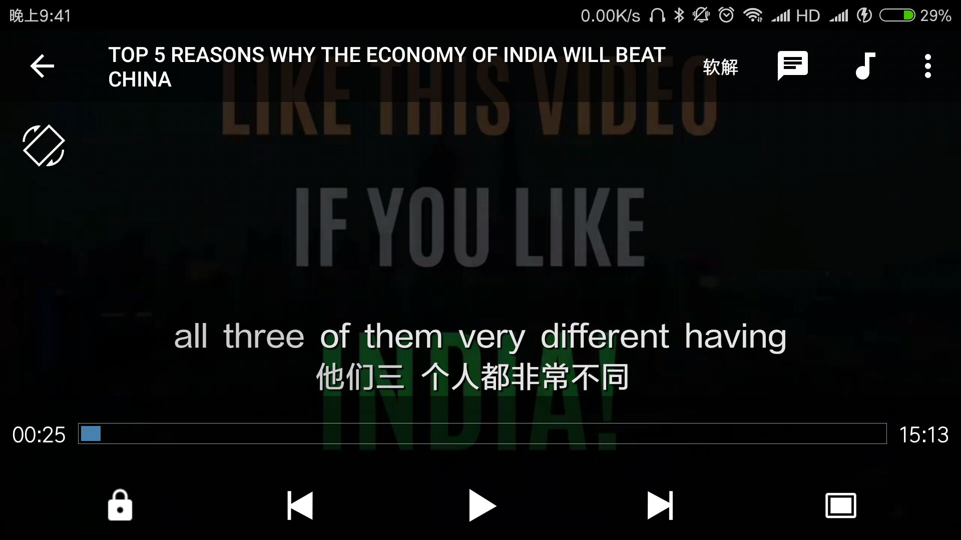

电脑或手机视频软件,在菜单里面手动载入字幕文件即可

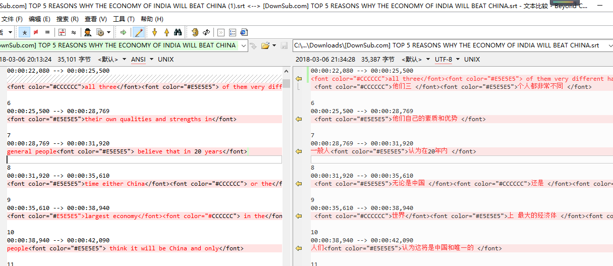

目前还不知道如何快速合并两个不同语言的字幕文件(srt文件)
手工合并是没有问题的。
楼主 #3 2018-03-06 22:24:19
Re: 分享下载 youtube 视频与字幕文件的方法.
对了, 英文字幕是google自动语音识别产生的, 其它语言是根据英文自动翻译的。
所以这些字幕都是没有人工参与的,
多少都需要修正。

用py3进行字幕合并的脚本,新手测试,高手勿拍
import os
def read_srt(file_name):
    ddict = {}
    lst = open(file_name, "r").readlines()
    lines = [lst[i:i+4] for i in range(0,len(lst),4)]
    for ln in lines:
        ddict[ln[0]] = [ln[1], ln[2]]
    return ddict
en_srt = read_srt("en_srt_file_name.srt")
zh_srt = read_srt("zh_srt_file_name.srt")
with open("out_file_name.srt", "w") as out_file:
    for i in range(1, len(en_srt.keys())+1):
        srtkey = "%s\n"%i
        en_value = en_srt[srtkey]
        zh_value = zh_srt[srtkey]
        out_file.write(srtkey + en_value[0] + en_value[1] + zh_value[1] + "\n")
注意替换中英文字幕的文件名,以及输出文件名就好了
