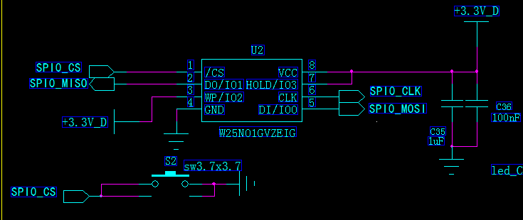

自己做的板子 Flash 无法识别的问题
自己做了个板子 Flash 好像无法识别
芯片是 F1C100S
FLash是NAND的 W25N01GVZEIG
sunxi-fel ver 可以识别到芯片
但是 sunxi-fel spiflash-info 却提示 No SPI flash detected
是不是不支持 W25N01GVZEIG 所以读不出来信息?或者是原理图画的有问题?
应该能排除焊接问题,芯片是风枪吹上去的,焊点看着没问题,一共焊了4个板子,都是提示这个。

SPI Nand和SPI Nor Flash的命令看起来并没有大差别,要修改sunxi-fel应该也不难支持上。

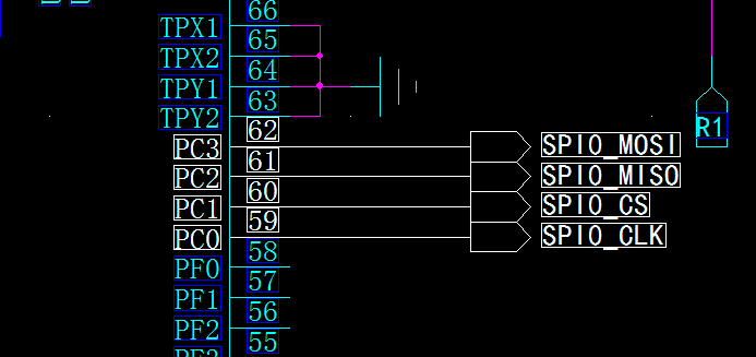

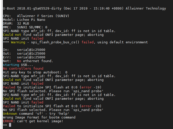

尝试了一下还是不行,读取出来的Flash ID是 FF FF
又找到一个方法 https://github.com/hcly/f1c100s 用了这里的bin烧录以后也是提示Flash id是FF FF
现在感觉是不是我的原理图不对,但是对比了一下荔枝派nano的原理图,好像也没有接错。请问下还有什么可能导致这样的问题吗?

spi nand 读 flash id 的指令 与 spi nor是兼容的, 如果读不到我觉得应该从硬件找原因.
