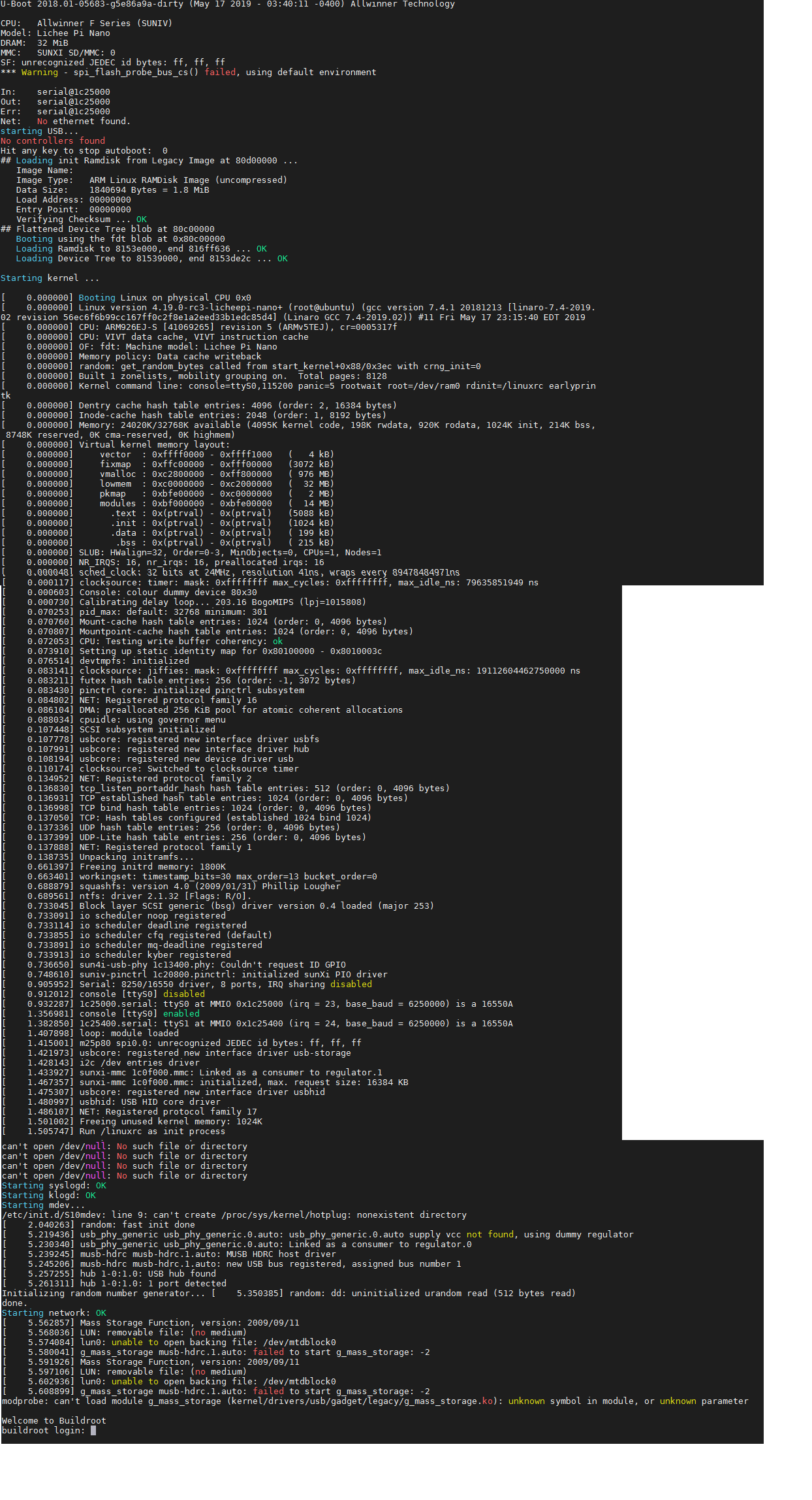

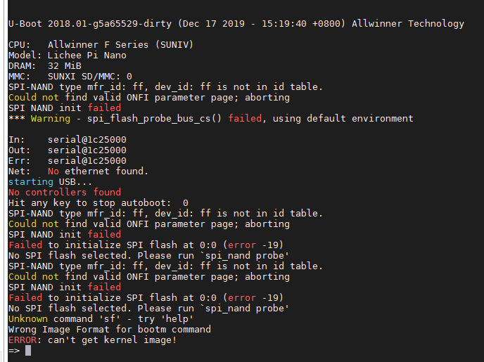

尝试了一下还是不行,读取出来的Flash ID是 FF FF
又找到一个方法 https://github.com/hcly/f1c100s  用了这里的bin烧录以后也是提示Flash id是FF FF

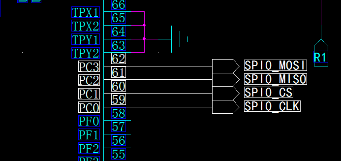

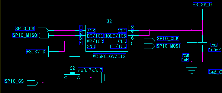

现在感觉是不是我的原理图不对,但是对比了一下荔枝派nano的原理图,好像也没有接错。请问下还有什么可能导致这样的问题吗?

spi nand 读 flash id 的指令 与 spi nor是兼容的, 如果读不到我觉得应该从硬件找原因.
