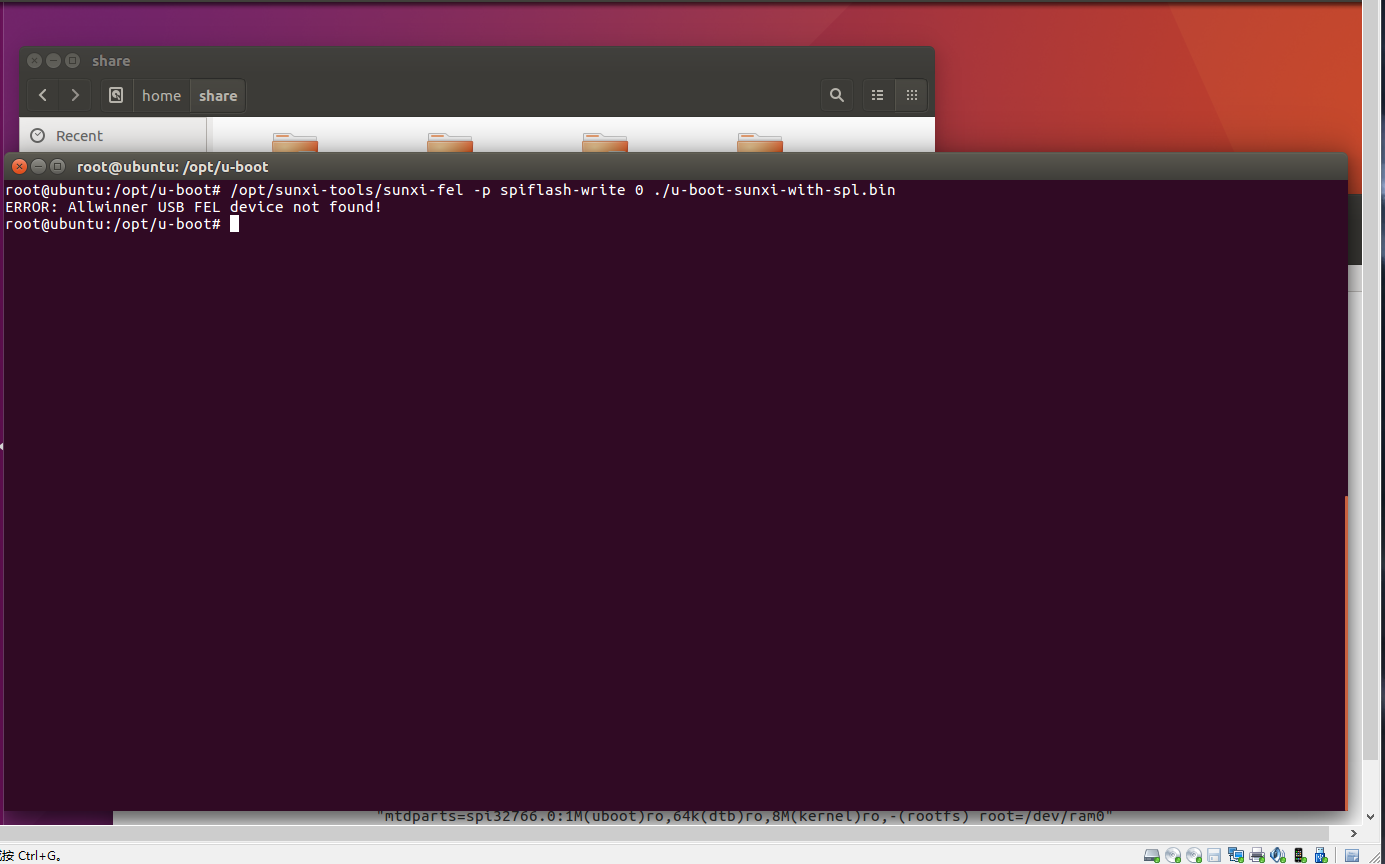

最近用了V3S的芯片画的一个主控板 就是总提示Allwinner USB FEL device not Fount
但是下面出现了USB的那个图标了

Re: 最近用了V3S的芯片画的一个主控板 就是总提示Allwinner USB FEL device not Fount
https://whycan.cn/t_588.html
截图看下情况

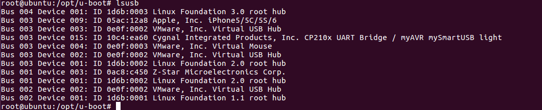

lsusb 命令看下结果

#6 2018-10-25 09:57:37
已发帖子: 9,423
hexing@ubuntu:/opt/speech-php$ lsusb
Bus 001 Device 001: ID 1d6b:0002 Linux Foundation 2.0 root hub
Bus 002 Device 023: ID 1f3a:efe8 Onda (unverified) V972 tablet in flashing mode
Bus 002 Device 003: ID 0e0f:0002 VMware, Inc. Virtual USB Hub
Bus 002 Device 002: ID 0e0f:0003 VMware, Inc. Virtual Mouse
Bus 002 Device 001: ID 1d6b:0001 Linux Foundation 1.1 root hub
有这个没, 没有就赶快叫硬哥赶快查查电路。
无情一刀 说:
现在就是刚出来的板子 什么程序都没有
很明显你接错USB口了,接到了CP210x的USB了, 本来应该接V3s的USB口.
USB不插这个板子,lsusb一下,和插上板子的比较,是不是多了CP210x这行?如果是,那就是lilo说的问题。
