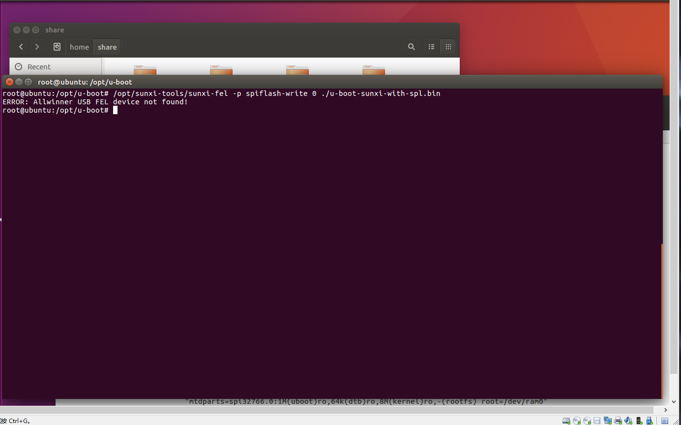

无情一刀
注册时间: 2018-09-04
已发帖子: 723
积分: 690
最近用了V3S的芯片画的一个主控板 就是总提示Allwinner USB FEL device not Fount
但是下面出现了USB的那个图标了
#2 2018-10-25 09:25:33
已发帖子: 9,520
Re: 最近用了V3S的芯片画的一个主控板 就是总提示Allwinner USB FEL device not Fount
https://whycan.cn/t_588.html
截图看下情况
楼主 #3 2018-10-25 09:30:06
无情一刀
注册时间: 2018-09-04
已发帖子: 723
积分: 690
那个spiflash 刚上电的时候我也
拉低然后在松开了按键

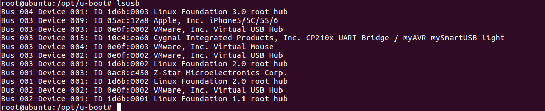

#4 2018-10-25 09:41:09
已发帖子: 9,520
lsusb 命令看下结果
楼主 #5 2018-10-25 09:44:07
无情一刀
注册时间: 2018-09-04
已发帖子: 723
积分: 690
lsusb 命令看下结果
#6 2018-10-25 09:57:37
已发帖子: 9,520
hexing@ubuntu:/opt/speech-php$ lsusb
Bus 001 Device 001: ID 1d6b:0002 Linux Foundation 2.0 root hub
Bus 002 Device 023: ID 1f3a:efe8 Onda (unverified) V972 tablet in flashing mode
Bus 002 Device 003: ID 0e0f:0002 VMware, Inc. Virtual USB Hub
Bus 002 Device 002: ID 0e0f:0003 VMware, Inc. Virtual Mouse
Bus 002 Device 001: ID 1d6b:0001 Linux Foundation 1.1 root hub
有这个没, 没有就赶快叫硬哥赶快查查电路。

#8 2018-10-25 11:08:19
lilo
注册时间: 2017-10-15
已发帖子: 215
积分: 215
现在就是刚出来的板子 什么程序都没有
很明显你接错USB口了,接到了CP210x的USB了, 本来应该接V3s的USB口.

#10 2020-03-11 11:46:50
Quotation
注册时间: 2018-10-04
已发帖子: 307
积分: 266.5
USB不插这个板子,lsusb一下,和插上板子的比较,是不是多了CP210x这行?如果是,那就是lilo说的问题。
