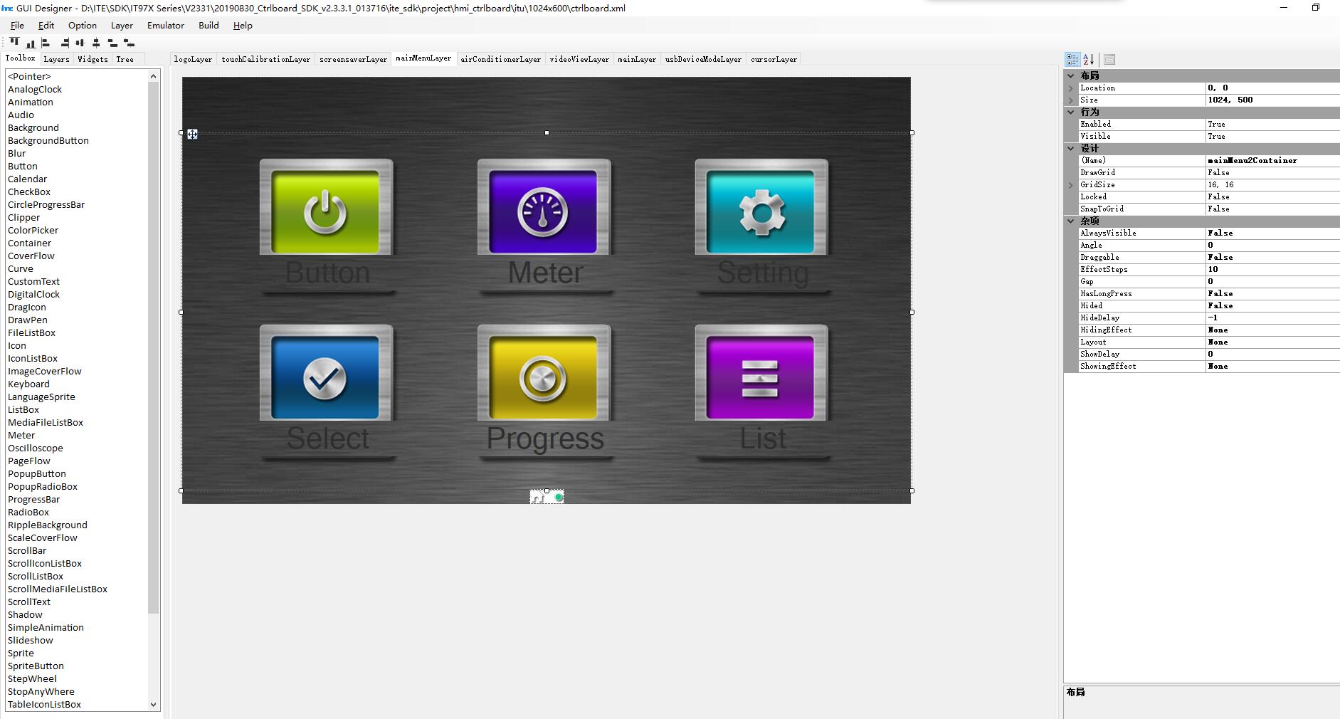

我也想问下,如果上面的这个界面,使用QT做,还是littleVGL做好点?

另外一个选择可以考虑STM32F429或者STM32F7系列,图形界面使用touchGFX,网络或者什么全套方案都是现成的,如果原来熟悉STM32的开发流程,上手可以说是分钟的事情

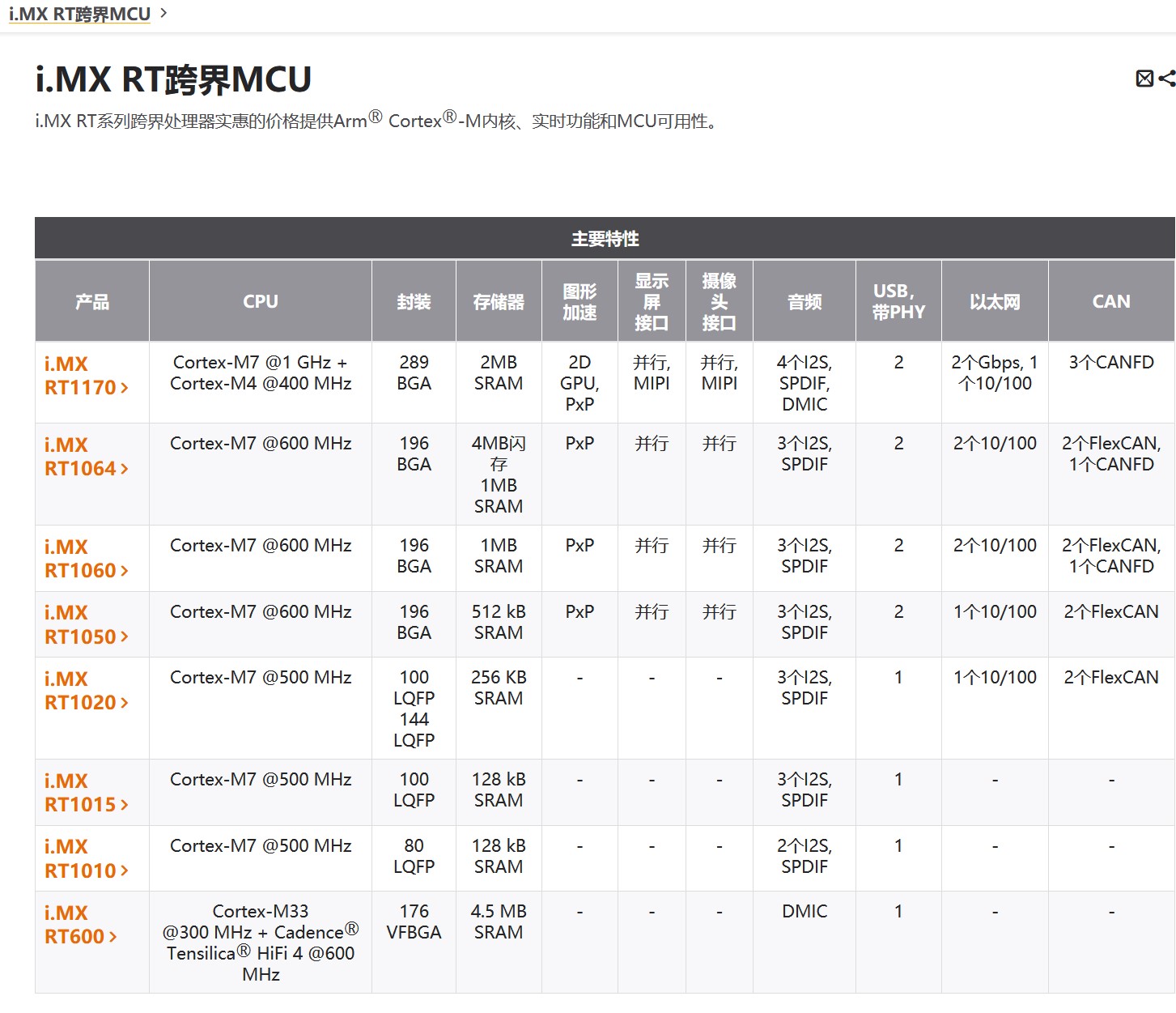

现在单片机早已不是老的印象中那种"低端"了, 可以看STM的H7,F7系列,主频高达600M了, 还有高达1G的多核的单片机,号称"跨界处理器"(NXP的RT1050,1070这些看看). 不过价格嘛,确实有点高但是工业级别的,就不要拿全志这些消费级来对比哦(但全志的芯片真的是白菜价了,我确实要流口水...)

看看价格,冷静下。 i.mx rt1052带32M的多少钱?V3S多少钱?。
再说高频单片机 哪有那么好用啊?
STM32F103超级弱鸡那种当然闭着眼睛点点 CubeMx,一会儿就完事。 但是复杂的单片机H7,你勾选下看看,哎呀这个冲突了,那个选了结果别的变灰了,接口越多价格呼呼上涨,再勾选rtos,哎呀,这个不支持,换个支持的RTOS吧,然后另外方面又不支持了。 坑绝对比全志Linux 多。
再看I.MX RT 资料全有啥用?几千页的资料,扔你,你慢慢琢磨吧,等你琢磨完了 黄花菜都凉了。 协议栈不是残缺就是各种限制,协议栈全的OS 比如Zephyr之类, 谁用起来了么? 之前用了Zephyr, 折腾了很久,坑一堆好么。 光是把SDRAM 用起来就很麻烦。
