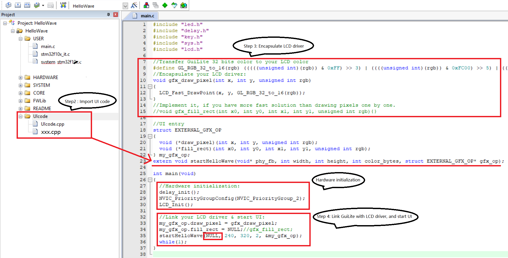

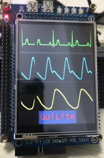

单片机硬件配置:STM32F103ZET6(512K ROM,64K RAM) + 240*320 16位TFT屏
单片机软件配置:无操作系统 + GuiLite
Hello Star 仅有100+行代码,用于向开发者展示:如何使用GuiLite进行“星空”效果的开发。
Hello Particle 仅有100-行代码,用于向开发者展示:如何使用GuiLite进行粒子效果的开发。
Hello Wave 仅有100+行代码,用于向开发者展示:如何使用GuiLite进行波形开发。

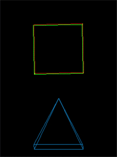

Hello Nets 仅有100多行代码,用于向开发者展示:如何使用GuiLite制作3D效果。
Hello 3D 仅有100多行代码,它是基于GuiLite制作的最小3D引擎。
Hello Circle 仅有100多行代码,它是基于GuiLite制作的3D圆环效果。

移植方法 -- 适用于任意单片机平台?
该实例亦可支持Windows和Linux平台
