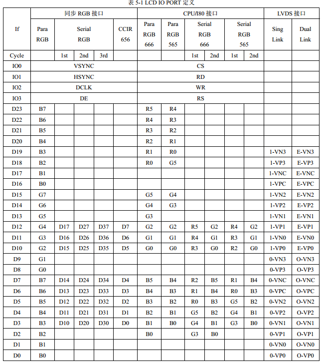

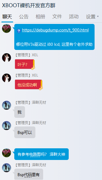

v3s和LCD通过i8080总线模式
大家好 !
我想通过Intel 8080总线连接 v3s 和LCD,但不知道该怎么做。
“v3s”的数据表表示使用CS WR和A1选通,但是没有针对v3s(QFP封装)的这种引脚。 我很困惑。
请帮助我,通过i8080总线如何正确连接LCD?
最好的祝福!

#2 2018-03-29 19:46:06
已发帖子: 9,320
Re: v3s和LCD通过i8080总线模式
没有用V3s驱动过 i80 LCD, 不过我可以去帮你搬救兵.
#3 2018-03-29 19:55:15
已发帖子: 9,320
Q群群友说 全志bsp代码里面有参考接线方法。

#6 2018-03-29 21:02:35
已发帖子: 9,320
Opcode 说:
那些在聊天中回答你的人,他们知道如何通过i8080接口将LСD连接到v3s?
Bsp可以
有参考电路图吗? 泽畔大神
Bsp代码里有
好,谢谢, 我找找,
#7 2018-03-29 22:24:43
已发帖子: 9,320
我找到一份allwinner A10的资料, 应该可以用于V3s的。
#8 2018-03-29 22:26:02
已发帖子: 9,320
找到三份A10 LCD 参考文件:
文件1: A10 LCD调试手册V1.0.pdf
文件1: A10 LCD用户配置手册.pdf
文件1: 配屏的说明.pdf

Administrator,谢谢你的帮助。 我希望在i8080模式下的A10 LCD引脚在v3s芯片中是类似的引脚。

#11 2018-03-29 23:13:32
daydayup
注册时间: 2017-10-09
已发帖子: 343
积分: 343
应该是一样的,外设都是大同小异,你就按上面的方法接线就好了。
