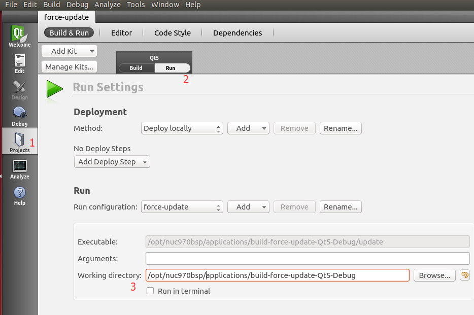

我觉得这个功能相当于执行了 cd /xxx,
也就是 getcwd( ) 获取的就是你设置的 working directory了。

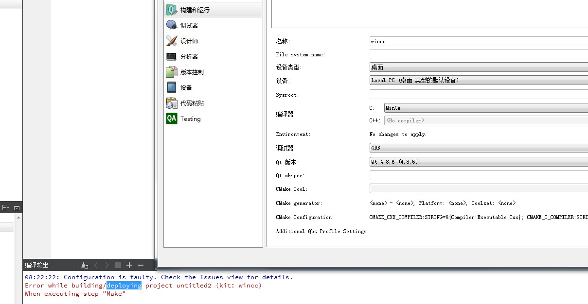

确实如此啊,中午装了QT creator
按网帖的零碎指导设定了各种参数,安装了MINgw
结果还是“Error while building/deploying project untitled2 (kit: wincc)
When executing step "Make"”
再次查找各种网帖,仍未奏效
附图一张,以示哀悼~

Re: 问个c基础问题:程序的运行路径
看我的 QtCreator 编译 littlevgl 那个帖子, 保证药到病除.
一步一步分享在Windows QtCreator/Mingw平台编译运行调试LittleVGL
