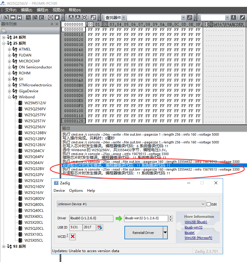

分享我的好友无私技术高手yywyai做的CH552G编程器和上位软件,希望大家测试使用提供改进建议,促成国内开源编程器的发展
此编程器和固件,电路图还有上位软件,暂时不开源,因为大家都知道国内缺乏开源精神,编程器是靠器件库支持,以后上位软件会增加自定义增加器件支持,很多人肯定不会无私分享自己定义的器件支持,所以不开源只接收改进建议和反馈,再由yywyai统一更新,当编程器成熟到一定程度会分2个版本,一个是单机版本无法自动更新,无法自定义器件库,几个月更新一次,一个是联网版本必须联网使用,每个使用者可以自定义增加器件支持,但新增加的器件支持会强制性分享到服务器上,自动比对更新器件库支持,所有使用联网版本的朋友可以共享使用最新器件库支持,当yywyai无法在继续更新,会把源代码交给下一个无私开发者继续接手,值到国内有共享开源精神为止.支持此理想的编程朋友和硬件开发朋友可以加入我QQ:791191861,只交流技术不闲聊,
此编程器固件,上位软件,电路图,全部是yywyai开发制作,目前没有商业版本,如果你有能力想做成商业版本,请把成品送一个给我和yywyai,在编程器成品或者软件署名yywyai为开发者或者贡献者,为什么要这样做,一个伟大无私的人值得大家记住,这样才利于国内开源精神的发展. 无论转载和使用,请注明 开发者为yywyai.
顺便提下可以使用淘宝最便宜的MinproI 编程器改装,此编程器是姚杰电子开发的,便宜,但上位软件支持不好,大家可以分享改装方法和建议
此编程器配套驱动可以用inf-wizard按照系统里的PID VID生成一个即可
上位软件截图
下面是上位软件,固件,电路图,驱动生成软件下载
CH552Gyywyai.7z

同样的结局,驱动安装不上~~

今天不死心又弄了一次,还是不行,到底问题出在哪里??

这个使用LIBUSB,驱动无数字签名不好安装。原理图目标电压部分可以去掉R30,Q8使用N勾到场效应要好一些,因为不知道CH552内部上拉电阻的阻值范围。

上面说的问题就是在使用ISP软件烧程序时 Q6 Q7有可能会同时导通。当然也可以调整R30的值。
你说的无法挂载是指? 这个编程器主要就是安装驱动,装好后可以用console.exe命令行下测试一下,用Bus Hound或者USBTrace等软件看看通讯
有什么问题你可以截图发出来看看。
我现在没有这个编程器,因为太长时间了,已经拆了零件。

目前我做的是,固件已经烧录进去了,驱动也安装了,但是无法连接上位机软件,和楼上晕哥的情况一样,看了帖子好像还要改造硬件部分,怎么改,能具体的上个说明帖子或者图吗?

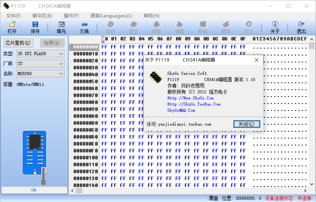

这个和ch341a有啥区别?是一个东东吗?

之前一直用的CH341,用的这个软件,也挻方便的
