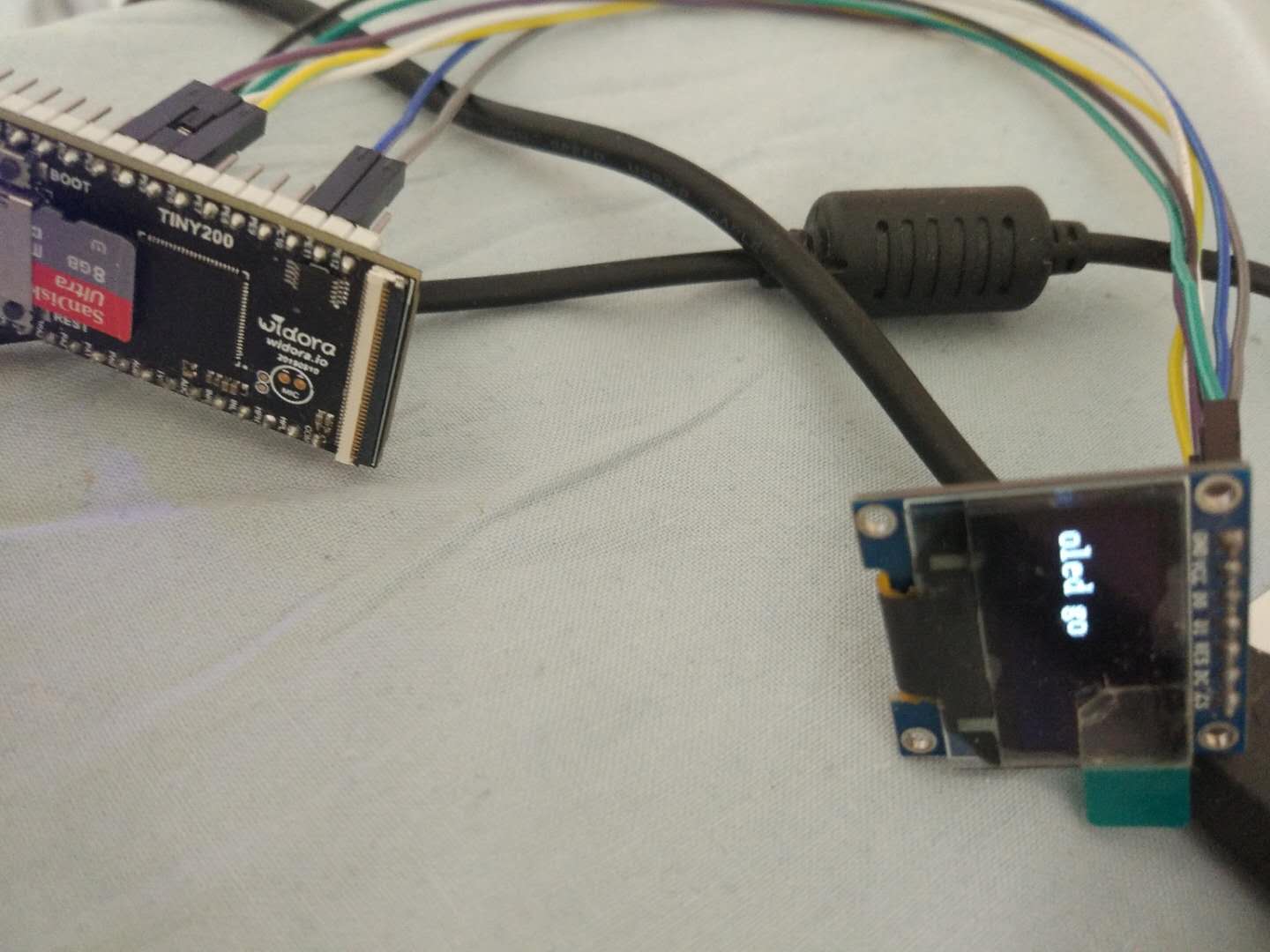

go语言开发f1c100s之oled驱动
尝试用go语言操作gpio驱动oled,驱动方式是spi,io操作方式是文件方式。由于这种方式需要不断写文件,oled刷新有点慢。后期会改成mmap方式。
https://github.com/kekemuyu/f1c100s/tree/master/oled_spi
oled 部分代码:

楼主 #8 2020-04-05 21:04:35
已发帖子: 857
积分: 698
Re: go语言开发f1c100s之oled驱动
liuchangyin wrote:
效率如何?
开发效率类似于python,执行速度略低于c/c++。是平衡了开发效率和执行速度的绝佳选择
